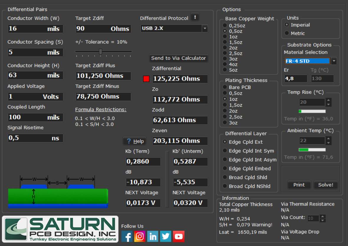

Ich will für eine Zweilagenplatine die Geometrie einer Microstrip Leitung für einen differentiellen Wellenwiderstand von 90 Ohm ermitteln. In dem Artikel von Altium: https://resources.altium.com/p/routing-requirements-usb-20-2-layer-pcb
ergibt sich für 90 Ohm: Breite: 16 mil und Abstand 5 mil.
Mit dem Tool „Saturn PCB“ ergibt sich für die Werte (Breite: 16 mil und Abstand 5 mil) ein Wellenwiderstand von 125 Ohm (siehe Anhang)
Wie ist diese große Abweichung zu erklären?
Grüße Pedt
#7366333
guten morgen, Beid em Altium beispiel, ich habe es mir nicht komplett angeschaut, .. vier fehlt noch die Angabe wie dick die Isolierende Schicht zwischen Lage 1 und 2 ist. Dieser Abstand und das dazugehörige Er, haben neben den Leiterzugsbreiten und Leiterzugsabständen den größten Einfluss auf die Impedanz. Du hast 63mil gewählt .. das ist gewaltig, .. das würde bedeuten das deine fertige Platine stärker wäre als 1,6mm
Du kannst auch USB signale (oder eben allgemein differentielle Signale auf zweilagigen Platinen routen aber dazu müsstest du die Leiterzugsbreite deutlich erhöhen. Die Kombination dürfte funktionieren: s: 200µm w: 1000µm h: 1200µm
Schaut aber unprofessionell aus, .. besser währe wenn du auf eine 4 Lagenplatine wechseln würdest.
Ich denke beim Altiumbeispiel wird auch mindestens eine 4 Lagenplatine genommen bei einem h von ca 400µm
#7366336
Im Artikel steht: "Remember, the trace width on a standard thickness PCB with two layers was about 110 mils for Dk - 4.8. " Ich hab den Artikel nicht gelesen aber es scheint das die Berechnung sich auf eine besonders dicke Platine bezieht. Gib im Saturn Tool mal eine Dicke von 110mil ein und schau was raus kommt.
Nachtrag: Ich hab mal Saturn gestartet, weil dicker deutet ja hochohmiger. Für 90 Ohm kommt eine Conductor Height von 20mils raus. Im Screenshot vom Artikel sieht man kein Prepreg. Es fehlt also eine Angabe.

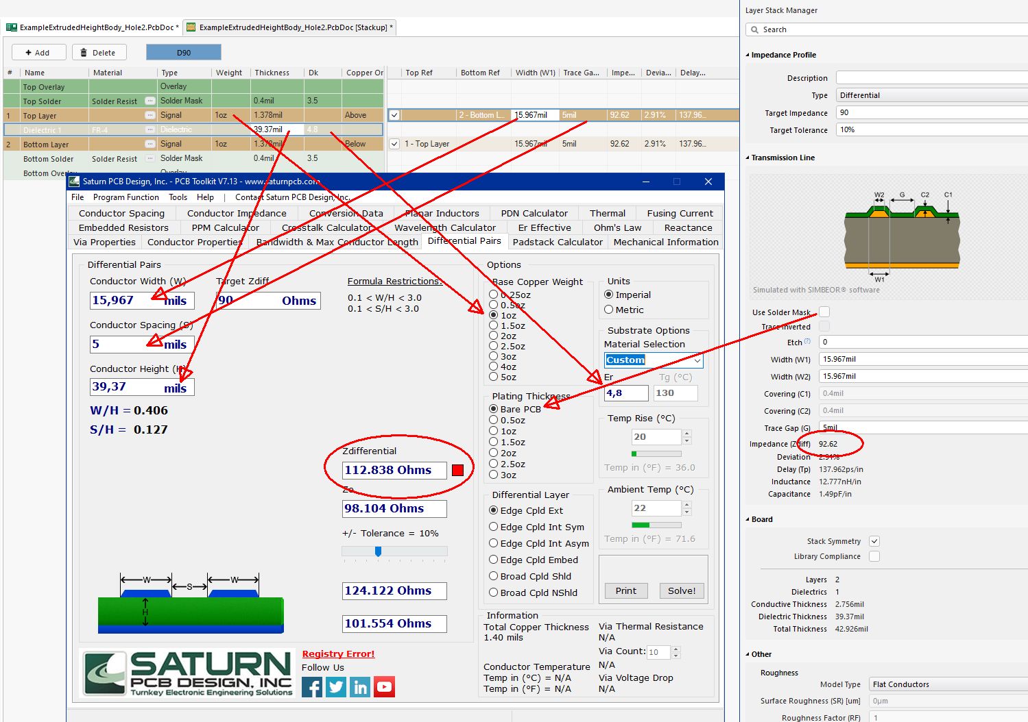

Hi Pedt, bei mir gehen die Berechnungen von Altium und Saturn auch auseinander. Im Screenshot sieht man welche Werte ich von Altium im Saturn Tool eingetragen habe. Vielleicht entdeckt jemand einen Fehler. Einen Unterschied von 93 Ohm zu 113 Ohm finde ich schon gewaltig und kann es mir nicht erklären.
Gruß Taz

bei mir gehen die Berechnungen von Altium und Saturn auch auseinander. Im Screenshot sieht man welche Werte ich von Altium im Saturn Tool eingetragen habe. Vielleicht entdeckt jemand einen Fehler. Einen Unterschied von 93 Ohm zu 113 Ohm finde ich schon gewaltig und kann es mir nicht erklären. Das liegt an der Berechnungsmethode. Kicad und zu 99% die anderen tools wie saturn und online tools nutzen die Gleichungen nach IPC-2141. Altium berechnet die die impedanz nummerisch.
Einen Unterschied von 93 Ohm zu 113 Ohm finde ich schon gewaltig finde ich garnicht so schlimm, weil am ende ist das eh nicht so exakt. Bei differentiellen Leitungen ist es viel wichtiger, dass du Leiterzüge gematcht werden. Bei parallelen impedanz kontrollierten Leiterzügen z.b. beim DRAM ist es ebenso viel wichtiger das alle Leiterzüge den gleichen störungen/fehler haben/gleiche Länge haben/gleiche impedanz haben.

Hallo Reiner, im Grunde hast Du Recht. Aber was ich mit gewaltig meinte ist die Mathematik. Egal welches Tool ich benutze die grundlegende Mathematik dahinter sollte doch gleich sein und in etwa gleiche Ergebnisse liefern. Für miche sollte 1+1 immer 2 ergeben, egal welches Tool ich benutze und egal ob es eine Rolle spielt. Ich habe zwei Online Tools befragt es kommen einmal 112 und einmal 107 Ohm heraus. Die Werte von 107 bis 113 sind für mich im Toleranzbereich aber Altium liegt mit seinen 93 Ohm soweit weg, dass ich meine Eingaben oder die von Altium verwendeten Formeln anzweifle.

@Arno Warum ? Das "Senkrechtes Ätzen" bezieht sich wahrscheinlich auf den Etch Parameter. Der ist auf Null gesetzt weil, zum Einen macht der fast keinen Unterschied für die Berechnung aus und zum Anderen gibt es im Saturn keinen Parameter dafür. Zur Erinnerung es ging darum, das beide Tools bei gleichen Eingaben unterschiedliche Ergebnisse liefern.
