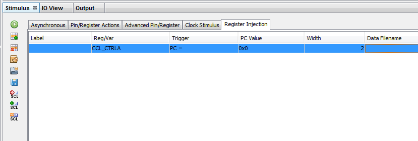

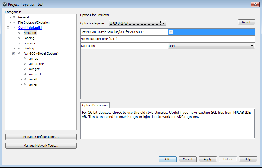

Da scheint einiges zu gehen. Vielleicht helfen die Screenshots für einen
ersten Überblick.
von C-hater (c-hater)
> ersten Überblick.
Das sieht tatsächlich sehr vielversprechend aus.
