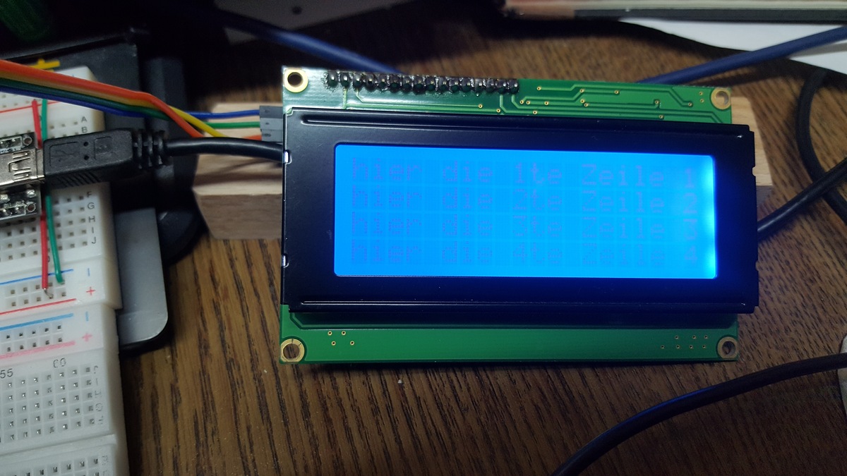

von Roland K. (rolki)
Hi Leute,
gestern Abend habe ich noch mal alles nach gesehen und konnte nichts
feststellen alle Drähte stecken wo sie sollen. Es hatte ja auch schon
gefunzt.
Dann habe ich am Poti an der angelöteten PCF Platine rum gedreht und
putzig,
ganz schwach zuerkennen, sind alle Prints in der richtigen Zeile.
Nur der Kontrast geht bei 4 Zeilen fast weg und lässt sich nicht heller
regeln nur ganz weg.
Habe mal den inoffizillen Befehl >>SetContrast(0-255)<< getestet - aber
keine
Reaktion.
Wenn ich Bit 5 von Funktion Set wieder auf Null setze, gehen wieder nur
die 1te und die 3te Zeile - aber der Kontrast geht wieder normal ?!?😍?!?
Hänge mal Bilder an.

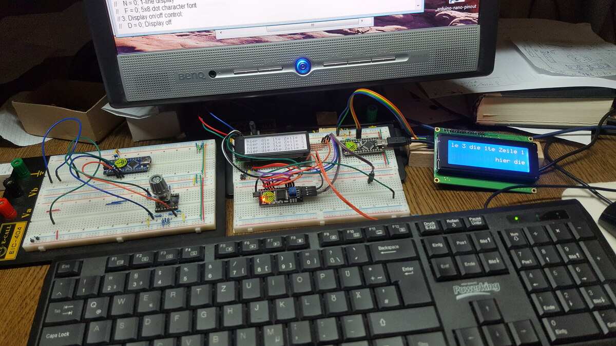

Des Rätzels Lösung:
die Spannung war der richtige Tipp! 😊
Habe erstmal am Kontrasteingang gemessen und da war die Spannung nahe
NULL Volt. Poti in die andere Richtung bis Anschlag gedreht und 3,6 V
gemessen, kratz Kopf ?!?
Dann habe ich alle Verbraucher zusammen gerechnet und da war es
2 x ein Display und 2 x ein PCF und der kleine König, der wahrscheinlich
nur
100mA angefordert hatte über USB.
Dann habe ich gleichmal die Polyswitch (selbst heilende Sicherung) aus
getauscht in eine 250er und ein Elko 25V/500µF eingesteckt. Aber an der
Spannung hat sich trotzdem nicht viel geändert.
Dann habe ich ein Netzteil 5V/1000mA eingesteckt und da war das Display
gleich am Leuchten, hänge mal Foto an.
Im Nachhinein, grenzt es an ein Wunder, das da überhaupt was geleuchtet
hat.
Wahrscheinlich war es aber so, das 2 Zeilen des Displays gerade soviel
Strom verbrauchten, das es gerade noch ging mit dem Kontrast aber vier
Zeilen einfach zu viel waren.
Die falsche Fährte war gelegt, weil ich mich darauf verlassen hatte, das
da Spannung und Strom genug vom USB rein kommt.
Und anscheinend nur das Umschalten von 2 auf 4 Zeilen auf ein Software
Problem hinzuweisen schien. Aber dem war nicht so !
Vielen Dank für Eure Hilfe 😊
