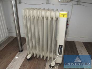

...da die EU sich überlegt Zwangssanierungen vorzuschreiben und alle Gebäude mindestens Effizienzklasse D erreichen sollen/müssen.
Die V(Z)ertreter/iNNen der EU-Farce inkl. der Nachkömmin des mutmasslich (Mit-)Wissenden (wenn nicht Verantwortlichen)
des "Celler Lochs"
https://de.wikipedia.org/wiki/Celler_Loch
haben bei uns, in D, definitiv NULL Gesetzgebungskompetenz. weder haben sie ein demokratisches Mandat, noch sind sie vom (deutschen) Grundgesetz gedeckt.
Ergo: Die 'ungrüne' Heizung ausbauen, und das bisschen Wärmeenergie, die uns von Grünen/iNNen etc. noch zugestanden wird, aus Smart-Geräten (betrieben mit Bio-Strom!), wie solchen, beziehen:
https://www.proventura.de/images/item_images/item/93789_0.jpg?t=20210415_124331
SCNR
