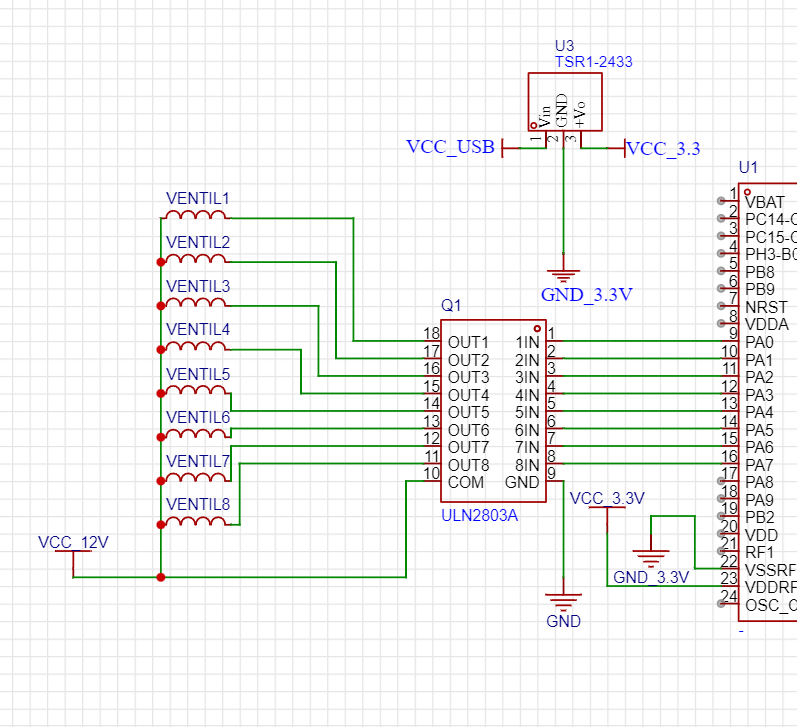

ich steh gerade vor einem Problem mit einem STM32 (Bluepill Chip) der 12
V Ventile über einen ULN2803 steuert. das hat alles schön geklappt,
dafür gibt es im Forum ja reichlich Material...
Nun ist es mir aber passiert das die Massen der "LastSpannung" VCC_12V
und VCC3,3V unterschiedlich waren, habe die Schaltung mit via USB von
meinem Laptop aus versorgt (5V über usb dann über einen TSR1 2433
Schaltregler zu 3.3V -> Nicht wundern der kommt wirklich ohne
Kondensatoren aus!!).
nun hab ich ein Loch im STM32 nachdem er sich ziemlich schnell erhitzt
hat...
Das ganze ist erst passiert nachdem ich die 12V angelegt habe, als ich
noch alles über die 12V versorgt hatte anstatt über USB hat es noch
funktioniert.
Keine Verbindung zw. GND und GND_3.3V!!
Für solche Konstrukte ist der ULN wohl nicht ausgelegt, der Massebezug
zwischen Lastspannung und der Ansteuerung muss wohl gleich sein.
um das in Zukunft zu verhindern, gibt es da Bausteine die das abkönnen
oder erfunden wurden? quasi ein Treiber mit Isolierung oder würde hier
schon eine Diode zw. STM32 und dem ULN helfen? oder jeden Eingang mit
einem Optokoppler entkoppeln?
Wie würdet ihr das lösen?
Vorab vielen Dank für eure Mühen!!!
PS: Bitte nicht von den Symbolen Täuschen lassen, ich benutze Easy EDA
und die verwenden nicht die deutschen Symbole für VSS und DCC...
von Johannes F. (jofe)
Natürlich - wie soll das sonst funktionieren?
Hast du dir nicht mal das Datenblatt angeschaut?
https://www.st.com/resource/en/datasheet/uln2803a.pdf
Einfach die Massen miteinander verbinden ...
von Jens G. (jensig)
Und warum glaubst Du, daß das funktionieren sollte?
Worin besteht denn der Stromkreis vom ULN zum ST, wenn Du deren Massen
nicht verbindest?

von Matthias (matze23)
Hallo Nochmal,
1000 mal entschuldigung, hab mitten im Satz zu denken aufgehört,
natürlich bestand "eine Verbindung" zwischen den Massen. über einen
Step-Up der die 12 V testweise gemacht hat, ebenfalls gespeist vom
Laptop.. Es geht mir aber primär nicht darum warum der BluePill
abgeraucht ist sondern ob es eben eine Möglichkeit gibt falls wirklich
keine Verbindung zw. GND und GND_3.3V besteht / bestehen darf die
Ventile mit einem ULN anzusteuern. aktueller Ansatz / idee ein
Optokoppler je Kanal. welche Ansätze gibt es hier noch?
Nochmals danke und nochmals sorry für die fehlenden Angaben
von Stefan F. (Gast)
Ich kenne keinen solchen Treiber mit Trennung der Stromkreise. Man
könnte 8 Optokoppler dazwischen schalten. Oder einen TPIC6B595 seriell
an den Mikrocontroller anbinden, dann braucht man nicht so viele
Optokoppler. Und man kann auch noch mehrere davon kaskadieren.
Es gibt im einfachsten Fall nur 1 Masse im ganzen Design (besonders bei
einem Anfängerdesign).
Bei irgendwelchen ICs oder Schaltungsteilen, die über
Ports/Pins/Signalleitungen miteinander verbunden sind, **muss** auch
deren (Bezugs-)Masse verbunden sein. Denn sonst fließt irgendein
Ausgleichstrom über die Schutzdioden dieser Pins und überlastet die.
Matthias schrieb:
> aktueller Ansatz / idee ein Optokoppler je Kanal. welche Ansätze gibt
> es hier noch?
Ich würde einfach die Versorgung so gestalten, dass ich nur 1 Masse habe
oder die beiden Massen straflos zusammenschalten kann.
> die Ventile
Weil "die Ventile" üblicherweise ihrerseits keinen Massebezug (zB über
die Erde) haben, sind die potentialfrei und brauchen daher eigentlich
keine weitere Potentialtrennung durch Optokoppler o.ä.
Danke nochmals für die Hinweise, verstehe das es sinnig ist die Massen
zusammenzuschalten
Danke für eure Hilfe!
