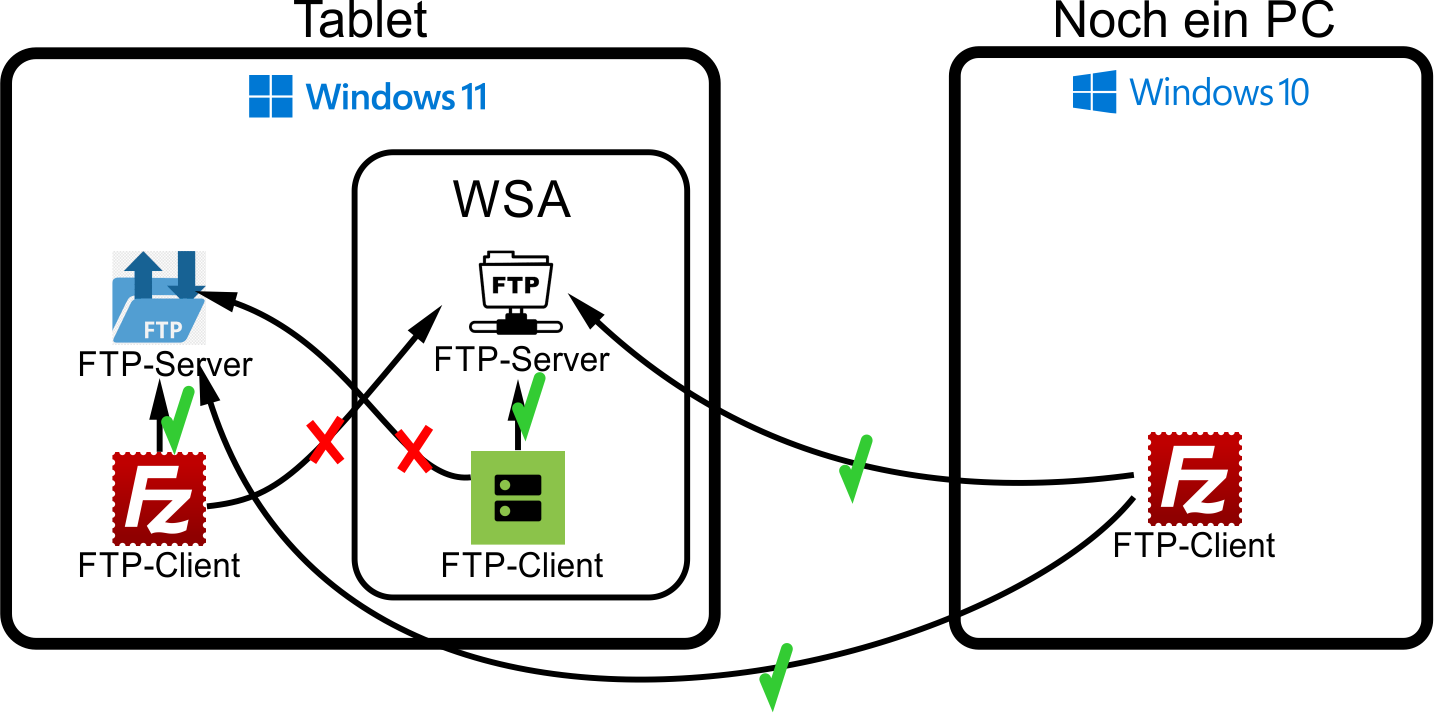

Guten Abend zusammen,
ich knobele und probiere gerade an einer sehr merkwürdigen Nuß. Ich habe hier ein Microsoft Surface Tablet mit Windows 11 und das Android-Subsystem (WSA) installiert, weil die Anzahl an Apps unter Windows, die sich gut mit Touchscreen bedienen lassen, ziemlich überschaubar ist.
Für den Datenaustausch habe ich unter Android einen FTP-Server mit "Amaze" und testweise auch mit "FTP Server (Free)" gestartet. (ftps auf Port 2211).
Die Windows-Firewall ist zu Testzwecken komplett aus. Die beiden Rechner sind direkt verbunden (WLAN-Hotspot).
Mit einer FTP-Client-App auf dem Android-System kann ich auf den FTP zugreifen, d.h. die freigegebenen Ordner navigieren, lesen und schreiben.
Mit "Filezilla" (FTP-Client) kann ich von einem anderen PC ebenfalls auf den FTP zugreifen.
Mit "Filezilla" auf besagtem Windows-11-Tablet kann ich das allerdings nicht. Ich erhalte immer die Fehlermeldung "ECONREFUSED" - unabhängig davon, ob der FTP-Server oder das Android-Subsystem überhaupt gestartet ist. Als Adressen habe ich "localhost" und das, was im Android-Subsystem angezeigt wird, probiert.
Adb lässt sich über localhost verbinden.
Jetzt gehen mir die Ideen aus, was ich noch testen kann.
Euch auch?
OP #7367840
Ich habe weiter probiert. Andersherum geht es ebenfalls nicht: Ein FTP-Client auf dem Android-System kann auch nicht mit einem FTP-Server auf dem Windows-11-Host sprechen.
Beide FTP-Server sind "von außen" von einem zweiten PC aus erreichbar. Irgendwie reden beide Systeme mit der Außenwelt, aber nicht miteinander.
Beides funktioniert/funktioniert nicht sowohl über Hostname als auch IP.

OP #7373327
Frank M. schrieb:
Sind die beiden Systeme über eine FritzBox miteinander verbunden?
Nein, die beiden Systeme sind ein Windows-11-PC (Tablet) und eine Android-Emulation (Windows-Subsystem for Android, WSA) auf ebendiesem Tablet-PC.
Das dritte System ist ein Windows-PC, der entweder über WLAN-Heim-Netzwerk (über eine Fritzbox) oder direkt (WLAN-Hotspot) mit ebendiesem Tablet verbunden ist. Der Zugriff auf beide FTP-Server funktioniert auf beiden Wegen.
Nur der Zugriff eines FTP-Client auf dem Windows-System mit dem FTP-Server auf dem Android-System funktioniert nicht, und der umgekehrte Weg, FTP-Client auf dem Android-System auf FTP-Server auf Windows-System gehen nicht.

OP #7380954
Es gibt mehrere Switches ("Default Switch" und "FSE Switch"). Über den letzteren finde ich nur einen Google-Treffer, der ein Foreneintrag von jemandem ist, der ein WSA-Problem hat - aufgrund des Mangels an Doku gehe ich davon aus, dass es sich bei diesem also wirklich um einen Teil von WSA zu handeln scheint. (Es scheint keine echte Doku zu geben, inwieweit Hyper-V und WSA gekoppelt sind, im Gegensatz zu WSL, wo es schon recht viel Material gibt.)
Ich habe die letzten Tage mal dazu genutzt, mich einzulesen, aber in Netzwerk-Management bin ich nie so tief eingestiegen, deshalb gehe ich davon aus, dass das Risiko sehr groß ist, etwas kaputtzukonfigurieren, wenn ich da einfach herumprobiere.
Wahrscheinlich werde ich das Problem also auf sich beruhen lassen müssen und Daten weiterhin über einen zweiten physikalischen Rechner transportieren.
(Die Richtung Windows -> Android geht ja über ADB, wenn auch deutlich langsamer als FTP).
OP #7381118
Ich bin doch ein Stückchen weitergekommen.
Der "FSE Switch" lässt sich im Hyper-V-Manger managen. Also brauche ich schon einmal nicht die Powershell-Sachen zusammensuchen. Besonders viel einzustellen gibt es nicht: Er stand auf "internes Netzwerk" und ich habe noch "Privates Netzwerk" und "Externes Netzwerk" zur Auswahl.
Bei letztem kann ich ihn an eine Netzwerkkarte anbinden.
Also habe ich mal einen Loopback-Adapter hinzugefügt und den FSE-Switch dort angefügt und siehe da: Jetzt kann ich vom Windows-Tablet auf den auf Android laufenden FTP zugreifen. Sehr schön.
Von außen, vom anderen PC geht es jetzt nicht mehr. Aber ich glaube, ich bin auf dem richtigen Weg.
