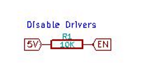

Hallo zusammen, will mit meinem raspberry pi 3 bei meinem protoneer cnc stepper shield den ENABLE pin von 5V auf low ziehen. Dieser ist mit einem 10K Widerstand auf high. Wenn ich in python
GPIO.output(ENABLE,0)
probiere, schafft es der Pegel nicht auf 0. Was mache ich falsch? Über Hilfe würde ich mich sehr freuen. Liebe Grüße dabreaka

Die GPIO-Pins dürfen niemals mehr als 3.3V sehen, und sie sind auch recht schwach. Du solltest einen Transistor dafür verwenden. Sowas wie ein BSS138 reicht. 100k vom Gate gegen GND.

Das wären 100uA von 5V über den Widerstand und die Schutzdiode des Gpio-Pins zu den 3V3 VCC des PI. Und dann 500uA in den Gpio sobald der auf GND geschaltet wird. Sollte eigentlich gehen.
Sind auf den Motortreibermodulen des Shields noch weitere ENABLE-Pullups?
LG, Sebastian

Vielen Dank Euch beiden für die Hilfestellungen - auf dem cnc shield ist für mich nur der ENABLE pin wichtig (s. Anhang) - den muss ich auf low ziehen, dass die Treiber arbeiten. Ich muss mal sehen, wie das mit dem Transistor geht - das shield ist eigentlich für den Arduino - hier funktioniert es auch - aber am raspberry zickt es

Hallo nochmal, vielen Dank an Euch alle - hab mir einen Transistor besorgt, dann
zunächst den Strom zwischen ENABLE und GND gemessen : 0.5 mA - dann sind das bei 5V genau die 10 kOhm pull up Widerstand
Transistor: 2N 3904 - hab im Datenblatt eine Reihe von Stromverstärkungen gefunden - dann mit 50fach gerechnet (also 3,3V Steuerspannung raspberry - 0,7V Abfall Transistor - geteilt durch 0.5 mA - mal 50 - komme dann auf 260 kOhm - mit einem 270 kOhm Widerstand tut sich nix - dann 47k probiert - auch nichts, dann mit 4,7 k - dann schaltet der Transistor mein ENABLE 5V auf GND
Beste Grüße dabreaka

du hattest Recht, mein GPIO18 pin am raspberry ist nun tot ... seufz ...

Ich kann mir irgendwie nicht vorstellen, dass 100uA Schutzdioden des Pi zerstört.
Es dürfte der sein, den er zuvor direkt an seinem 5V-Anschluß hatte.
Mit dem NPN und 4k7 hat er nun eine sinnvolle Lösung und die 0,56mA Basisstrom wird der Raspberry schadlos können.
