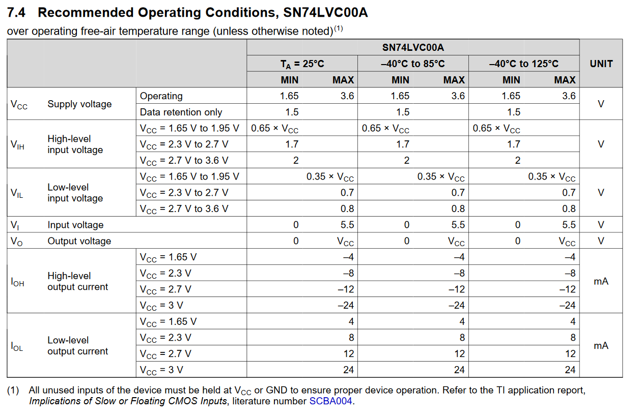

von Juergen P. (optronik)
beim Einsatz eines NAND-Gatters SN74LVC00A wird ein Eingang von einem
Operationsverstärker angesteuert, der ein analoges Signal ausgibt.
Im Datenblatt wird die Minimum-Schwelle für logisch High mit 2.0V
angegeben, und das unabhängig von der Versorgungsspannung. Kann davon
ausgegangen werden, dass das Gatter bei z.B. 1.7V am Eingang kein High
erkennt?
Danke!

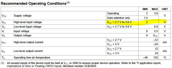

von Thomas R. (r3tr0)
Zwischen 0.8V & 2V ist es ein undefinierter Bereich.
von Peter D. (peda)
Das Bild ist doch eindeutig.
>=2V = high
<=0,8V = low
>0,8V & <2V = undefiniert
Weiß auch nicht, welches Datenblatt du offen hast.
Der SN74LVC00A von TI hat hier eine andere Beschreibung.
Hier ist das Ganze wirklich von deiner Versorungsspannung abhängig.
//edit: Sorry, ein falsches Bild mit angehängt.
von Klaus H. (hildek)
Juergen P. schrieb:
> Kann davon
> erkennt?
Die Angabe sagt nur, dass oberhalb von 2V garantiert HIGH erkannt wird
und unterhalb von 0.8V garantiert LOW. Bei allen Werten dazwischen
kann sowohl als auch erkannt werden ...
Dieses Datenblatt: https://www.ti.com/lit/gpn/sn74lvc00a-q1
Wenn ich 2.0V als Minimum für High lese, gehe ich noch naiv davon aus,
dass bei 1.9V noch kein High vorhanden ist?!

von Dietrich L. (dietrichl)
"Naiv" hast du richtig erkannt ;-)
Nein. Das sagt nur, dass dann ein High nicht mehr garantiert wird, aber
tatsächlich noch vorhanden sein kann.
Die Garantie, dass es kein High mehr ist, gilt erst bei <=0,8V.

von Nikolaus S. (Firma: Golden Delicious Computers) (hns)
Du liest das Datenblatt falsch. Die 0,8 und 2V sind "Recommended
Operation Conditions". Das heißt Du sollst keine Spannungen im Bereich
dazwischen für Low oder High anlegen. Wenn Du das tust, dann auf eigenes
Risiko. Schaltschwellen sind das aber nicht (dann würde da der
Fachbegriff "Threshold" auftauchen).
Was Du suchst ist ein Gatter mit Schmitt-Trigger-Eingang. Da sind die
Schaltschwellen besser definiert so dass es keinen undefinierten Bereich
gibt (aber sie haben immer noch Toleranzen abh. von Temperatur,
Betriebsspannung und Bauteilexemplar).

von Clemens L. (c_l)
Die Schaltschwelle ist normalerweise nahe bei VCC/2 (Seite 40 von
https://www.ti.com/lit/pdf/scba010). Aber dass kann sich wegen
Bauteilschwankungen und Temperatur ändern; du weißt nur, dass die
Schwelle niemals höher als VIH(min) ist.
Siehe auch "Understanding and Interpreting Standard-Logic Data Sheets"
(https://www.ti.com/lit/pdf/szza036).

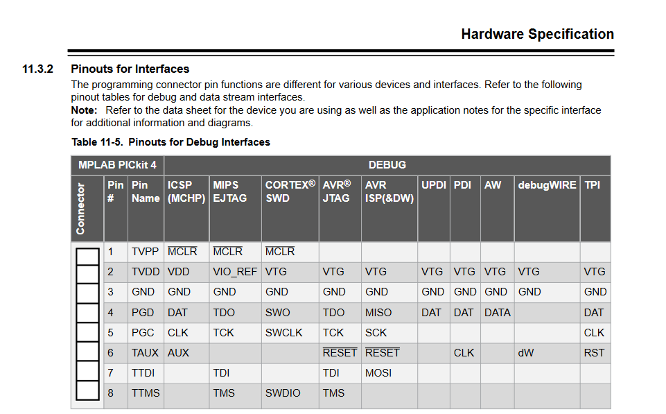

Interessant, das Bild :-) (ehrlich!) Um was geht es, wo stehen diese
Infos?

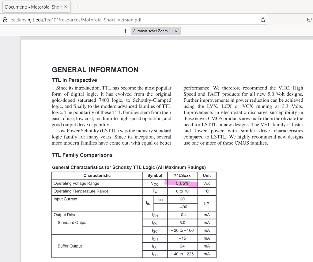

von Motopick (motopick)
> Ich möchte ergänzen: Und nicht viel mehr als 5 Volt verträgt.
Das ist so pauschal unzutreffend.
LS-TTL, nur als Beispiel, vertraegt einiges mehr.
von Stefan F. (Gast)
> Eingangspegel
Früher(tm) wurden logisch unbenutzte Eingänge mit einem Widerstand oder
einer Diode nach VCC für positive Eingänge beschaltet. Mehr als 5,5V
durften nicht angelegt werden.
Ich vermute, der Grund ist der Multiemitter in der Eingangsstufe, damit
dessen andere Emitter noch funktionieren.
CMOS verträgt direkte Railspannungen.
Richtig. Und dann sieh dir mal die Eingangsstufe bei
"Low-Power Schottky TTL (74LS)" an.

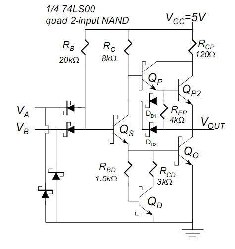

von Axel S. (a-za-z0-9)
Abdul K. schrieb:
> Mehr als 5,5V durften nicht angelegt werden.
Ja, aber nicht aus diesem Grund, sondern weil die Basis des
Multiemitter-Transistors auf ca. 1.4V liegt und die BE-Strecke dann in
Sperrichtung betrieben wird. Die erlaubte Sperrspannung der BE-Strecke
ist gering. Bei diskreten Kleinsignaltransistoren bricht sie ca. bei 7V
durch. Die 5.5V sind der sehr kleinen Geometrie der integrierten
Transistoren geschuldet. Und natürlich etwas Reserve.
Manche auch mehr. Z.B. besagte 74LVC (das ursprüngliche Thema dieses
Threads). Oder explizite Pegelkonverter-IC, etwa der 4049/4050.
74LS hat den Multiemitter-Transistor nicht, sondern verknüppert die
Eingangssignale mit Schottky-Dioden. Die vertragen dann bis 7V
Eingangsspannung.
