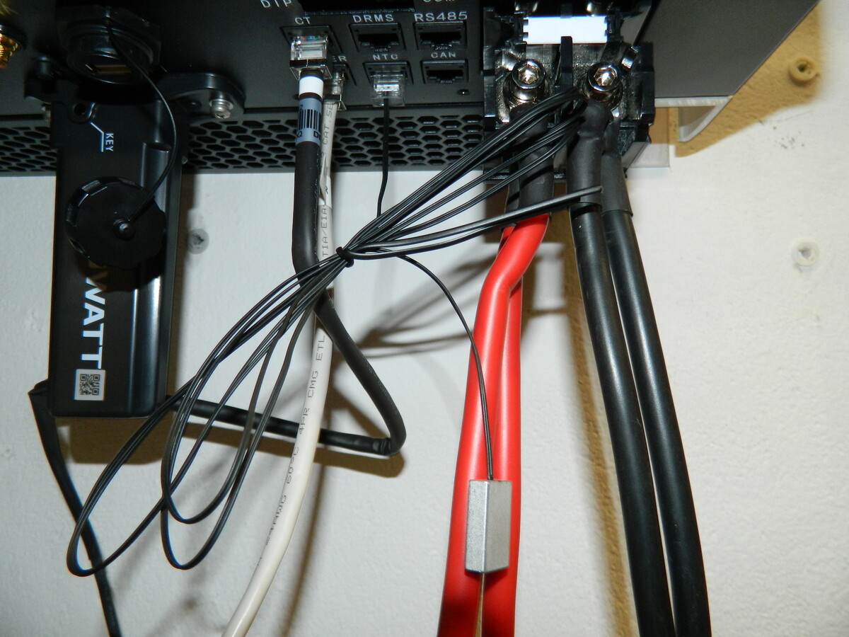

Hallo, ich habe mir einen gerauchten, 1 Monat alten, Growatt SPH Wechselrichter gekauft und war jetzt paar Tage sprichwörtlich auf dem "Stromkabel" gestanden, denn er lief nicht so wie er sollte. Er hat den Akku nicht geladen. Nachdem ich einen 2. WR neu gekauft hab und den fehlenden Temperatursensor in den Gebrauchten eingesteckt habe, lief er plötzlich los und lud den Akku! Problem gelöst. Das war wohl auch das Problem des Verkäufers. Der "Gebrauchtverkäufer" vom 1. WR hat das Teil verschlamt. Elektrisch gemessen hat ein NTC einen rein ohmschen Widerstand, bei diesem Sensor geht mein Ohmmeter auf unendlich, ist wohl ein Halbleiter. Habt ihr eine Idee was das für ein 2 Draht Sensor sein könnte? Hab mal den Strom mit der Stomzange und dem Scope gemessen, da ist kein Datensignal da. Anbei ein nichtssagendes Bild, der kleine Aluklotz!

Ein NTC, steht ja auch dran.

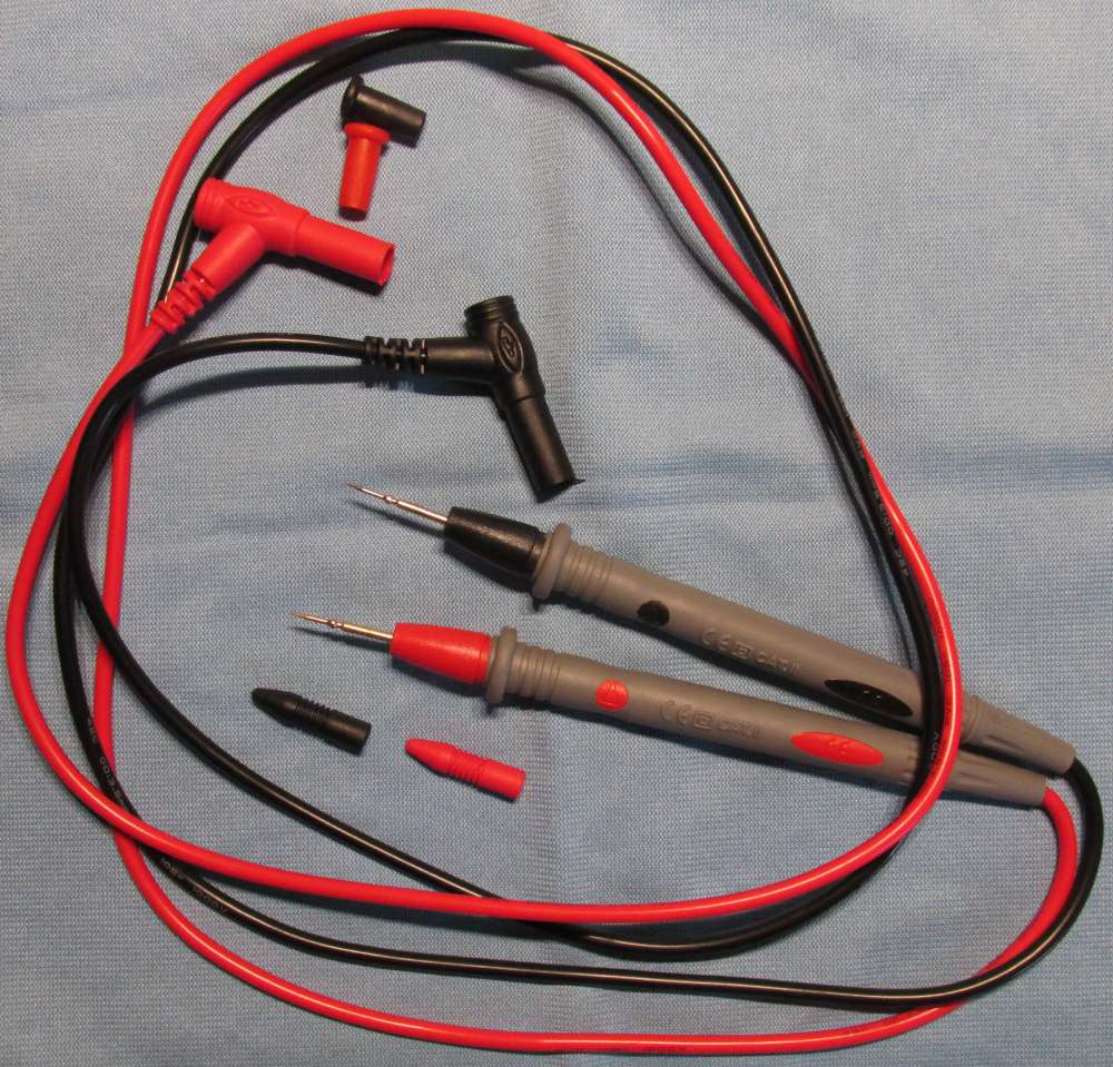

Um direkt am Western-Stecker messen zu können, braucht man schon sehr spitze Messspitzen.

Auch ich vermute ein Kontaktierungsproblem beim messen. Mal probieren, hintereinander auf einen Western-Kontakt zu kontaktieren, ohne dasss sich die Messpitzen berühren. Wenn nicht Null, dann Spitzenproblem.

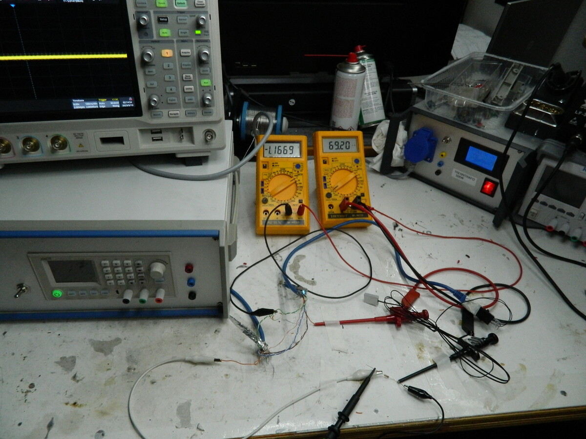

Ich hab das Sensorkabel mal in den Bastelkeller verlängert und gemessen: Es liegen am Sensor bei 20°C 1,17V an und es fliest 70yA was bei Raumtemperatur dann 16,7K Ohm entspräche. Nehme ich das Teil in die Hand (ca. 30°C) werden dann 0,97V 85yA draus -> 11,4K Ohm. Also doch ein NTC. An einem 100R Stromshunt konnte ich keine "Daten" sehen. Ich denke ich habe wie oben erwähnt nicht wirklich die Kontakte des RJ Stekers erwischt. Fragt sich nun, was ist das für einer...
Für die Interessierten: Der R liegt zwischen grün und orange also Pin 2 und 6. Im Netz finden sich falsche Angaben, ebenso hat einer mit einem 10K Poti Versuche gemacht die erfolgreich waren... Also man (ich) ist da schon reichlich in die Irre geführt worden.
