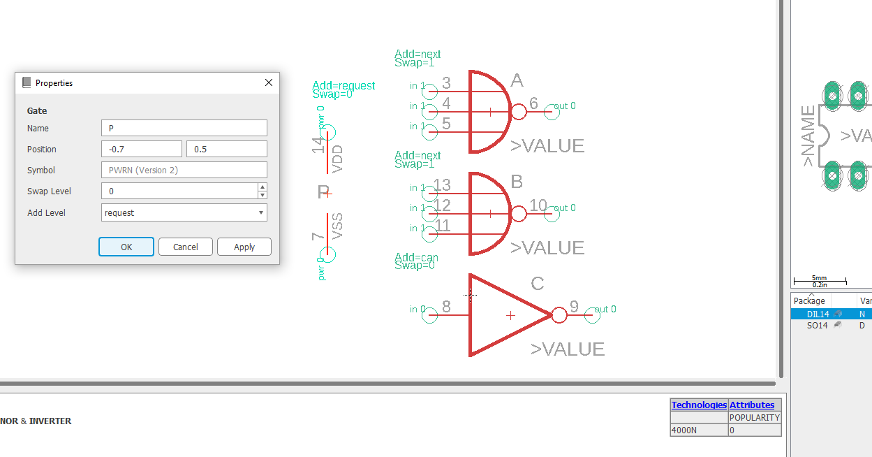

Hallo Leute,
Habe folgendes vor:
Möchte einen µController in Eagle anlegen.
Das geht auch und der ist auch schon fertig.
Nun ist es ja möglich, mit Invoke, ein zweites Gatter einzufügen.
Dachte mir jetzt, das es gut wäre, eine Tabelle mit den ganzen Pin
Funktionen
anzulegen, welche dann im Plan hinzugefügt werden kann.
Wie realisiere ich das am besten?
Schnelle Anleitung:
- µC Schaltplansymbol in der Library anlegen
- getrennt die Pinbelegung als Symbol anlegen
- Im Device beides aufs "Symbol Sheet" legen
- Mit Info das Add Level der Pinbelegung auf "request" setzen
- Fertig.
Kann man sich gut bei schon angelegten Devices abgucken.
von Jörn P. (jonnyp)
Erst mal ein Device fertig stellen, evtl. mit mehreren Gattern.
Das geht mit dem Library Editor.
Mit INVOKE kan man sich dann einzelne Gatter aus dem fertigen Device in
den Plan ziehen.
Steht alles im Manual
von Bauform B. (bauformb)
Nicht nur ein zweites, sondern für jeden Pin eins. Der entscheidende
Vorteil: man kann diese Pin-Symbole im Schaltplan völlig frei
platzieren, so, wie sie logisch zusammen gehören. Und das individuell in
jedem Schaltplan, mit unveränderter lbr. Ein Gatter pro Port wäre ein
Kompromiss, ist aber nutzlos, wenn z.B. SPI-MOSI und MISO vom Port A und
SCK vom Port B kommt.
Ich fasse nicht einmal die Power-Pins in einem Symbol zusammen. Zum
Beispiel gehört der VCCUSB-Pin mal auf das Blatt mit dem USB-Port und
mal zu den normalen 3.3V-Pins.
Die diversen Pin-Funktionen (MOSI, UART1TX,...) schreibe ich als
Attribute im Device dazu. Das hat den Vorteil, dass ich die im
Schaltplan ändern kann. Es wird ja meist nur jeweils eine der vielen
Funktionen benutzt. Bei einfachen GPIOs wird das Attribut garnicht
angezeigt. Der Nachteil: nur ein Device, nicht ein Gatter, kann
Attribute haben. Deshalb muss man jeden Attribut-Text einzeln
platzieren, jedenfalls in der Version 7.7. Da ist inzwischen hoffentlich
mehr möglich.
Als Add Level benutze ich Always, jedenfalls bei CMOS-Bausteinen, weil
eigentlich jeder Pin angeschlossen werden muss. So kann ich kein Invoke
vergessen, aber ich könnte notfalls immer noch einzelne Pins löschen,
was mit Must mühsam wäre.
