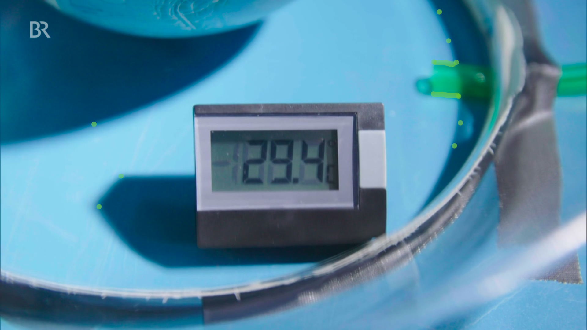

habe ein Experiment im Kinderkanal gesehen, in dem der Treibhauseffekt im kleinen Maßstab demonstriert werden soll.
Vorab: Es soll hier nicht um Diskussionen gehen, ob Co2 einen Einfluss auf das Erdklima hat - auch wenn ich davon ausgehe, dass das hier im Forum nicht bestritten wird.
Vielmehr stellt sich die Frage, ob der konkrete Versuchsaufbau dazu geeignet ist, etwas gescheites zu messen.
Hier erstmal der Link zum Video: (ab Minute 10:10)
https://www.kika.de/checker-welt/checker-reportagen/checker-tobi/videos/der-klima-check-100
Bitte schaut euch erstmal den Versuch an, bevor ihr weiterlest, um nicht vorbeeinflusst zu sein

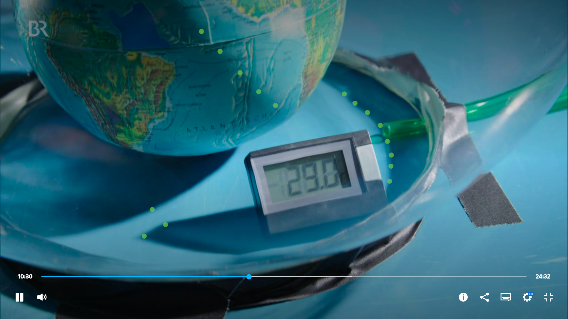

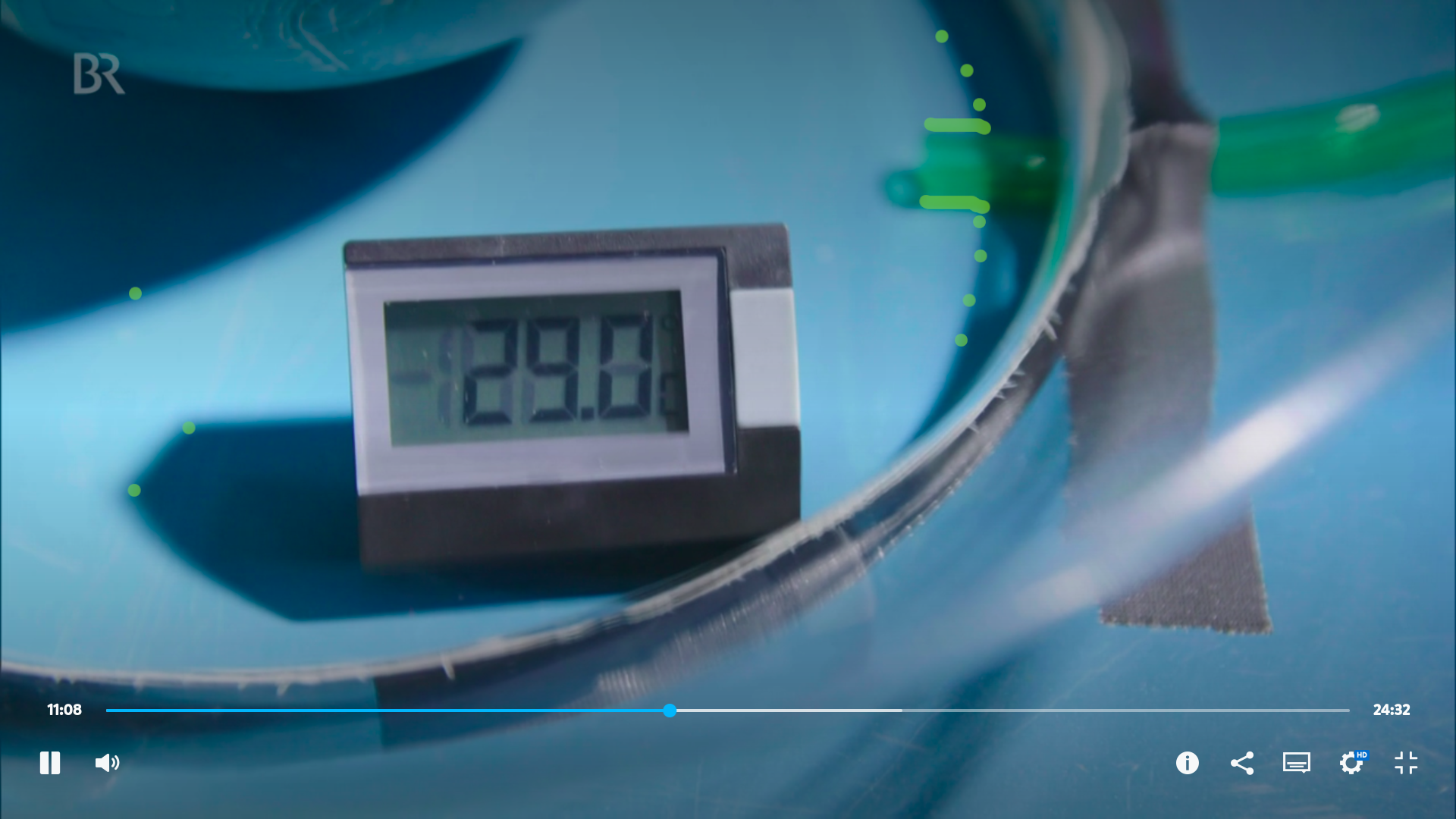

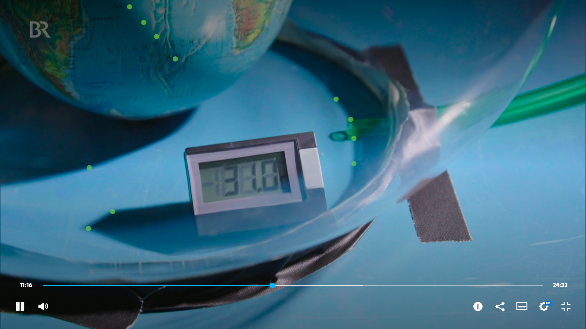

Offenbar wurde ja etwas gemessen, die Frage ist aber, was? Schaut mal auf die Schatten bei den jeweiligen Messungen, lassen sich diese Unterschiede irgendwie erklären? Klar, der jeweils unterschiedliche Winkel der Kamera kann Abstände/Winkel scheinbar verändern, aber nicht solche Unterschiede wie beim Ende des grünen Schlauchs, oder? (Screenshots mit Markierungen im Anhang)
Man könnte jetzt herauslesen, dass der Versuch nicht funktioniert hat wie erwartet und dann spontan "nachgeholfen" wurde, indem die Lampe einfach näher dran gestellt wurde. Das wäre natürlich eine harte Anschuldigung, vorher müsste man alles andere ausschließen, was diese Unterschiede in den Schatten plausibel erklären könnte.
Also, wie interpretiert ihr die Sache, wurde hier wirklich geschummelt oder sehe ich hier krampfhaft ein Muster in irgendwelchen Schatten, die sich ganz harmlos erklären lassen?

Zu dem Video, der Schatten passt nicht weiterhin verwirrt mich die Druckanzeige. Der gibt da fast 2bar drauf und dreht danach noch mal am Regler. Das halte ich mit der umgedrehten Salatschüssel und der nicht sichtbaren Dichtung auch nicht für echt.

OP #7368019
Also, ich sehe hier nur eine vereinfachte Demonstration eines physikalischen Effektes mit dem Ziel einen Sachverhalt dem kindlichen Zuschauer bildlich darzustellen. Nicht mehr, nicht weniger. Auf einem Kinderkanal!

Natürlich. Siehst du doch schon an der Abdichtung der Glocke unten am Schlauch. Das schwere CO2 wäre da in spätestens einer Minute wieder draußen. Auch ist es ein Riesenunterschied, ob man 99% CO2 in der Glocke, oder - googelt selbst und klugscheißert, daß ihr es gewusst habt - 0,1% CO2 in der Atmosphäre hat. Sämtliche großen und kleinen Eis- und Warmzeiten haben mit der Sonne selbst zu tun. Das ist unter Forschern eigentlich bekannt, man kennt nur nicht die genauen Gründe, wird sie wohl nie wissen.
Es ist auch ein Riesenunterschied, einen Globus unter eine Käseglocke zu packen, der ja jede Menge Konvektion, kaum Strahlung aufweist. Im Gegensatz zur Erde, bei der alles über Strahlung abgegeben werden muss. Das würde zwar dafür sprechen, daß CO2 die Erde erwärmt. Aber es ist total unlogisch, daß bestimmte Gase in nahezu homöopathischen Mengen die Erde deutlich erwärmen sollen. Wie drastisch muss denn CO2 dazu im Vergleich zu Stickstoff/Sauerstoff die Wärme zurückhalten, 1000x mehr? Albern... Wärmestrahlen beginnen schon im unteren Bereich der sichtbaren Strahlung. Es gibt keinen Grund, warum CO2 hier plötzlich ab Wellenlänge X die totale Blockade ist, während gewaltige Massen von anderen Gasen alles durchlassen.
Es ist Hysterie und Panikmache, wie bei so ziemlich jedem sich nur bietenden Anlass. Die Ursache dafür ist ganz einfach, aber kaum jemand erkennt sie: der Mensch hat keine echten Probleme mehr, muss kaum noch arbeiten, wird uralt, hat Langeweile, usw.. Daher schafft er sich selbst künstlich Probleme. Dazu kommt, daß praktisch 99% der Bürger der Westlichen Welt permanent ihre wacklige Daseinsberechtigung durch irgendwas aufrecht erhalten müssen. Denn in Wahrheit sind sie total unwichtig. Da kommen irgendwelche klugen Studien gerade recht. Gute Beispiele sind das Waldsterben und aktuell der Borkenkäfer. Selbst wenn das Klima um 10° steigen sollte, was viel stärker als vom verblendetsten Grünen/Linken vorhergesagt ist, dann würde die unfassbare Plage namens Menschheit kaum dezimiert werden. Also alles völlig egal, es gibt ganz andere Probleme, die natürlich gar nicht erst angegangen werden. Da wäre die totale Verdummung des Einzelnen, der Verlust jeglicher Selbständigkeit, unsägliche Überbevölkerung, u.v.m..

Ja, das lässt tatsächlich Zweifel an der korrekten Durchführung des Experiments aufkommen. Ob der Fehler absichtlich gemacht wurde, um den gewünschten Effekt zu verstärken, sei mal dahingestellt. Schön wäre es, wenn das Video auch als ungeschnittenes Original verfügbar wäre.
