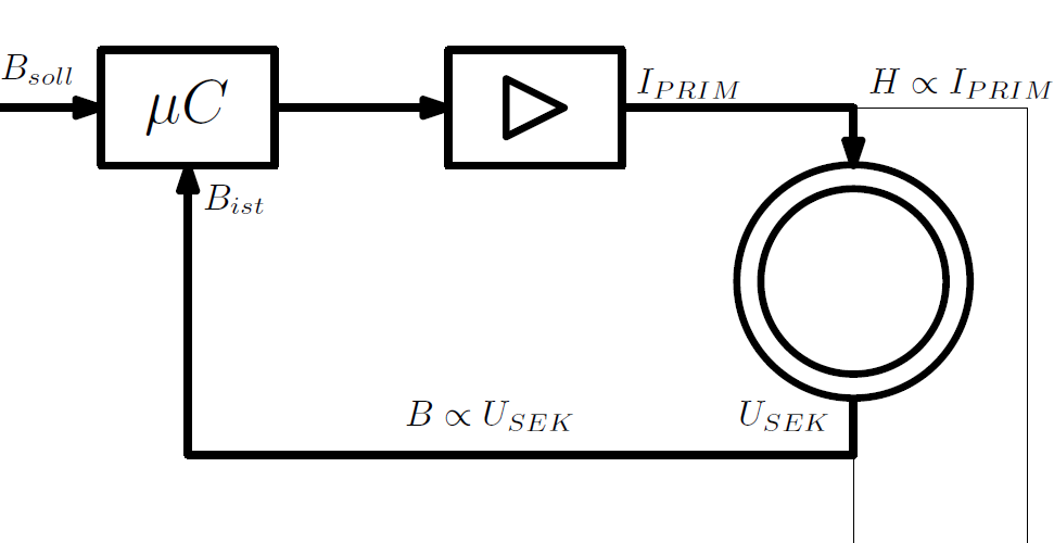

OP #7414810
Hallo nochmal,
ich bin inzwischen bei meinem Problem nicht wirklich weitergekommen und hoffe, dass vielleicht jetzt nochmal ein paar Ideen von euch kommen.
Also ich will quasi die Sekundärspannung von einem kleinen, selbstbewickelten Ringkerntrafo regeln. (Zusätzlich wird der Primärstrom gemessen, damit kann eine Hysteresekurve des Materials im Ringkern erstellt werden ...) Für die Regelung verwende ich einen Arduino DUE und die Schaltung sieht wiefolgt aus (siehe Anhang): .) Sollsignal wird vom uC erzeugt (reiner Sinus) .) Istsignal wird vom uC gemessen .) uC erzeugt ein Ausgangssignal nach Reglervorschrift (momentan reiner P-Regler) .) Leistungsverstärker (Audioverstärker) verstärkt die Ausgangsspannung der Schaltung bzw. kann den nötigen Strom für die Schaltung liefern. .) Strecke: Trafo mit niederohmigen Leistungswiderstand in Serie. Sekundärspannung wird gemessen
Anmerkung: Die Spannungspegel werden für den uC durch eine OPV Schaltung am Eingang und Ausgang angepasst, sodass die Spannungen für die analog Inputs in den richtigen Spannungsbereichen sind.
Nun zu meinem Problem: Wenn die Verstärkung am Leistungsverstärker zu klein ist, wird die Schaltung nicht ausgeregelt. Dreht man die Verstärkung dann weiter auf, so wird die Schaltung plötzlich instabil und der Ausgang steuert nur mehr zwischen Maximum und Minimum aus. Woran könnte das liegen, hat da jemand von euch Ideen? LG
Du weißt, dass ein P-Regler eine bleibende Regelabweichung hat? Mit einem P-Regler kannst du nie auf 0 kommen sondern dich nur so lange annähern durch vergrößern der Verstärkung bis das System instabil wird (wird auch kritische Verstärkung genannt, danach sucht man u.a. beim empirischen Einstellen eines PI/PID-Reglers)
#7414877
Wenn du genug Speicher hast, reicht dir eventuell auch eine "Vorsteuerung". Du brauchst eine volle Periode im Speicher für das Fehlersignal. Dann gibst du einmal dein berechnetes Sollsignal aus und zeichnest das Istsignal auf. Die Differenz Speicherst du. Bei der nächsten Periode gibst du das Sollsignal abzüglich dem aufgezeichneten Fehlersignal aus. Den Fehler addierst du wieder auf dein Fehlersignal. usw. So sollte das Signal konvergieren und sich "einschwingen". Eventuell musst du noch einen Gainfaktor (<1) für die Fehlerkorrektur einführen, das kommt aber auf das Signal und die Fehler an.

#7416583
Es gibt ja 2 Regelkreise. Der Eine passt die Ausgangskurvenform an. Der Andere die Amplitude. Man kann die Spannungsvorgabe als Sinusform in einer Tabelle halten und passt die Amplitude an. Die Amplitude kann man als mehrere Sinuskurven ablegen, und oder linear interpolieren. Natuerlich alles ohne Float. Jetzt laesst man einen langsamen gesampelten PI fuer die Amplitude laufen
