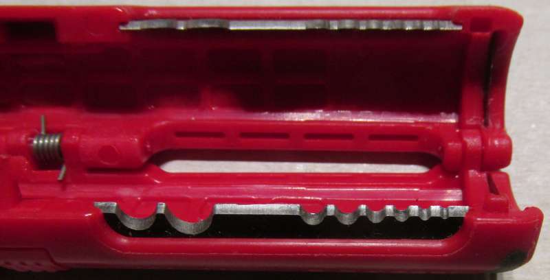

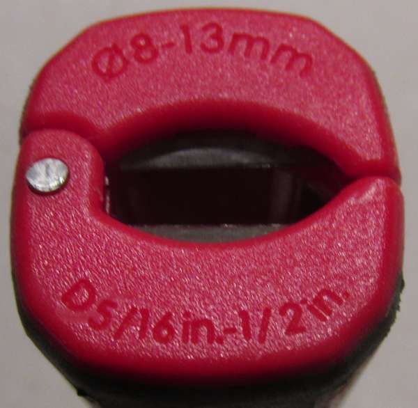

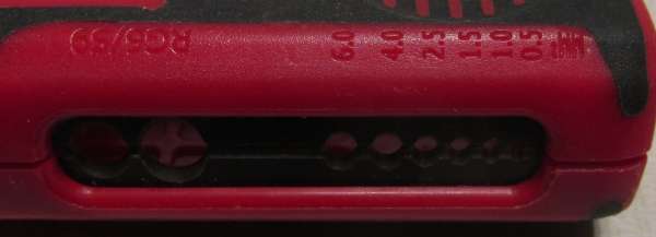

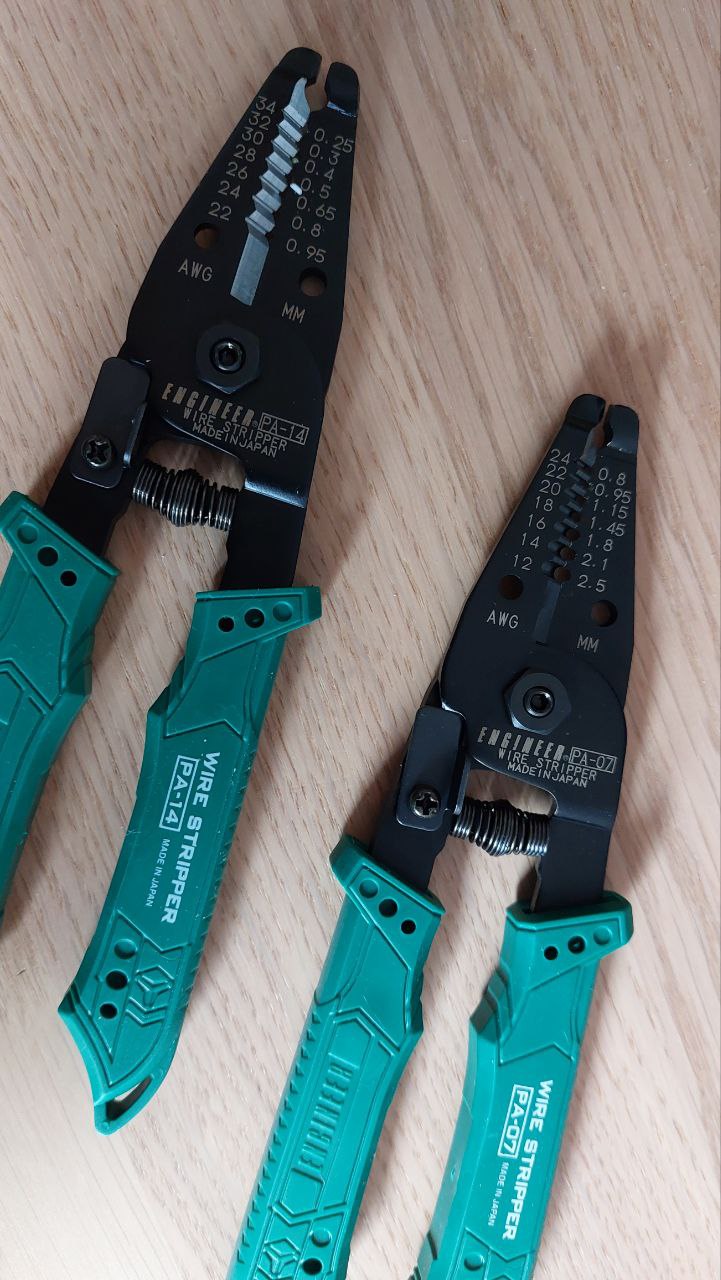

Wir haben jetzt erstmal in ein paar bessere seitliche Abisolier-Zangen
mit mehreren Öffnungen investiert (siehe Bild). Das schien dann die
einfachste Lösung um am Kabelende noch ordentlich arbeiten zu können.
Der erste Test war positiv.
