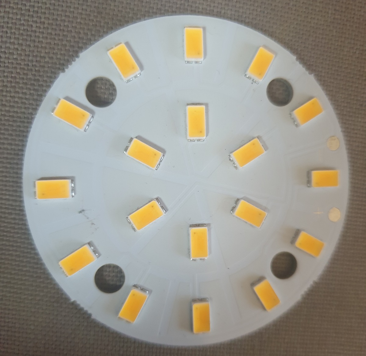

Hallo Zusammen!
Ich suche jemanden der mir anhand eines Fotos bzw meiner Erklärung eine
Gerberdatei erstellt mit der ich anschliessend die entsprechende Platine
fertigen lassen kann.
Es handelt sich um ein kleines einfaches Alu-Pcb mit 18 5730 Smd Led´s
ohne weitere Bauteile.
Ich habe es schon erfolglos versucht selbst mit kicad usw zu erstellen.
Ohne jegliche Vorkenntnisse ist das aber ganz schön kompliziert.
Es wäre schön wenn mir jemand weiterhelfen könnte.
Und wie sind die Verschaltet? Alles in Reihe?
Für den nachbau braucht man mindestens den Durchmesser der Platine.

von Georg T. (georg_t584)
Danke erstmal für Eure Antworten.
Die Platine hat 55mm Durchmesser und ist 1,2mm stark.
Es sind 3x jeweils 6 Led´s(5730, warmweiß)in Reihe.
Die Stromversorgung hat max 24V, 400 mah.
Die 4 Bohrungen sind nur zur Befestigung.
Ich habe mehrfach mit unterschiedlichen Programmen versucht mir
das Teil zu entwerfen was aber mangels Fachwissen und Kenntnissen im
CAD zeichnen gescheitert ist. Das alles mit 60 Jahren noch auf die
Schnelle
zu lernen geht dann doch über meinen Horizont.
Meine Fähigkeiten liegen leider mehr im Handwerklichen Bereich.
Vielen Dank für Eure Hilfe!

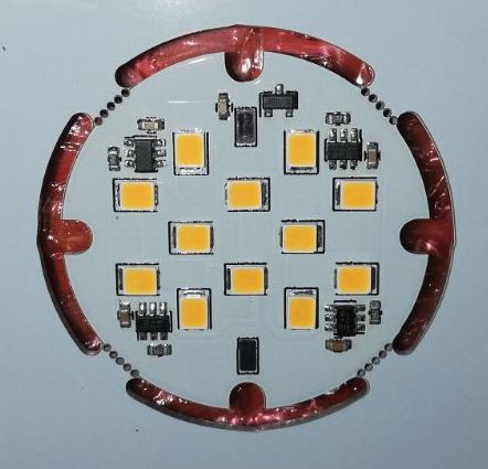

Siehe Anhang. Schau mal ob das so OK ist.
Passt leider nicht, die Platine auf seinem Bild hat nur zwei Anschlüsse
(nicht 4), vermutlich liegen alle LEDs in Reihe. Das werden wir auch
erst erfahren wenn der TE das ausgemessen hat. Alternativ alle LEDs
runter und mit feinem Schleifpapier die weiße Farbe runter, dann sieht
man die Leiterzüge besser.

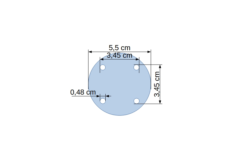

Hallo und ein dickes Danke erstmal.
Die Bohrungen sind nötig damit ich die Platine im Lampenkörper
befestigen kann. Wärmeleitpaste ist vorhanden.
Ich hab ne Zeichnung mit Bemaßung angehängt. Das hab ich mit einem
Meßschieber gemessen so gut es ging.
X/Y kann ich nicht mangels Kenntnis nicht festlegen.

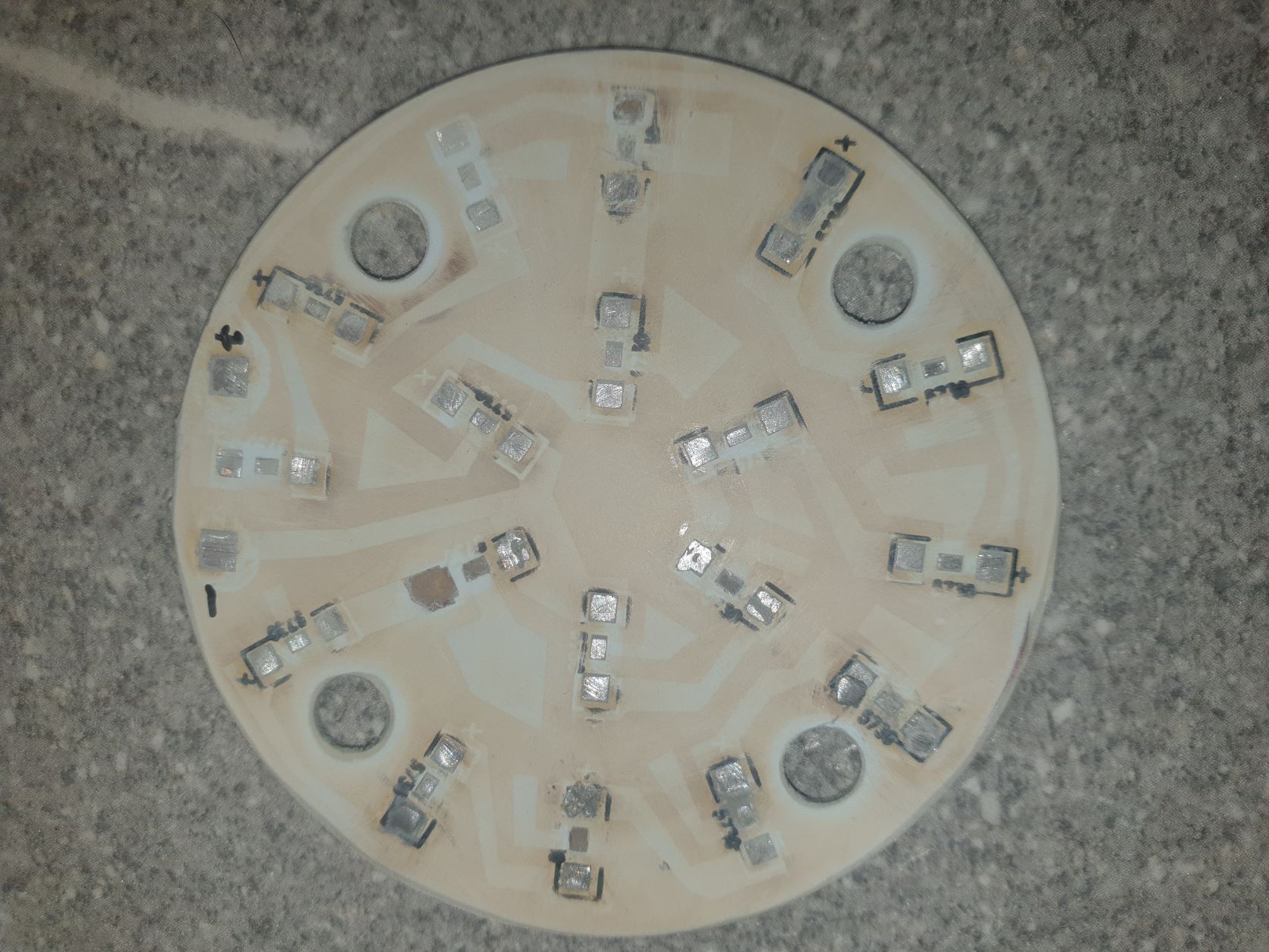

Ich habe die Platine jetzt mit Schleifpapier etwas abgeschliffen und ich
denke auf dem Foto kann man die Leiterbahnen ganz gut erkennen.
Die Platinen möchte ich fertig bestückt bestellen. Wo genau weiß ich
noch nicht. Empfehlungen nehme ich dankbar an.
Ich hoffe das hilft weiter.

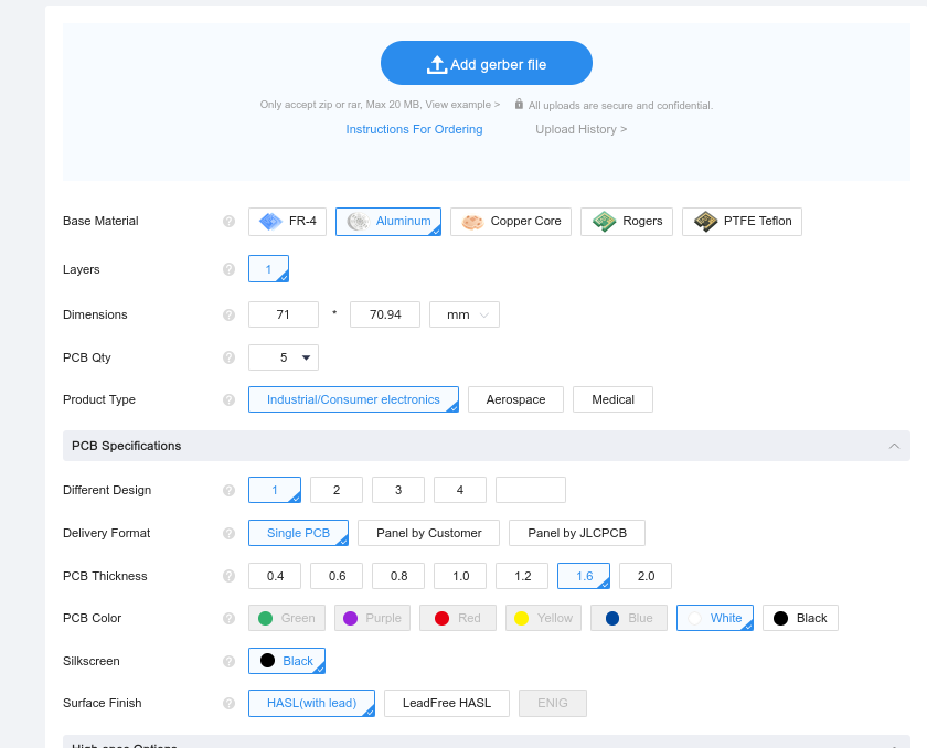

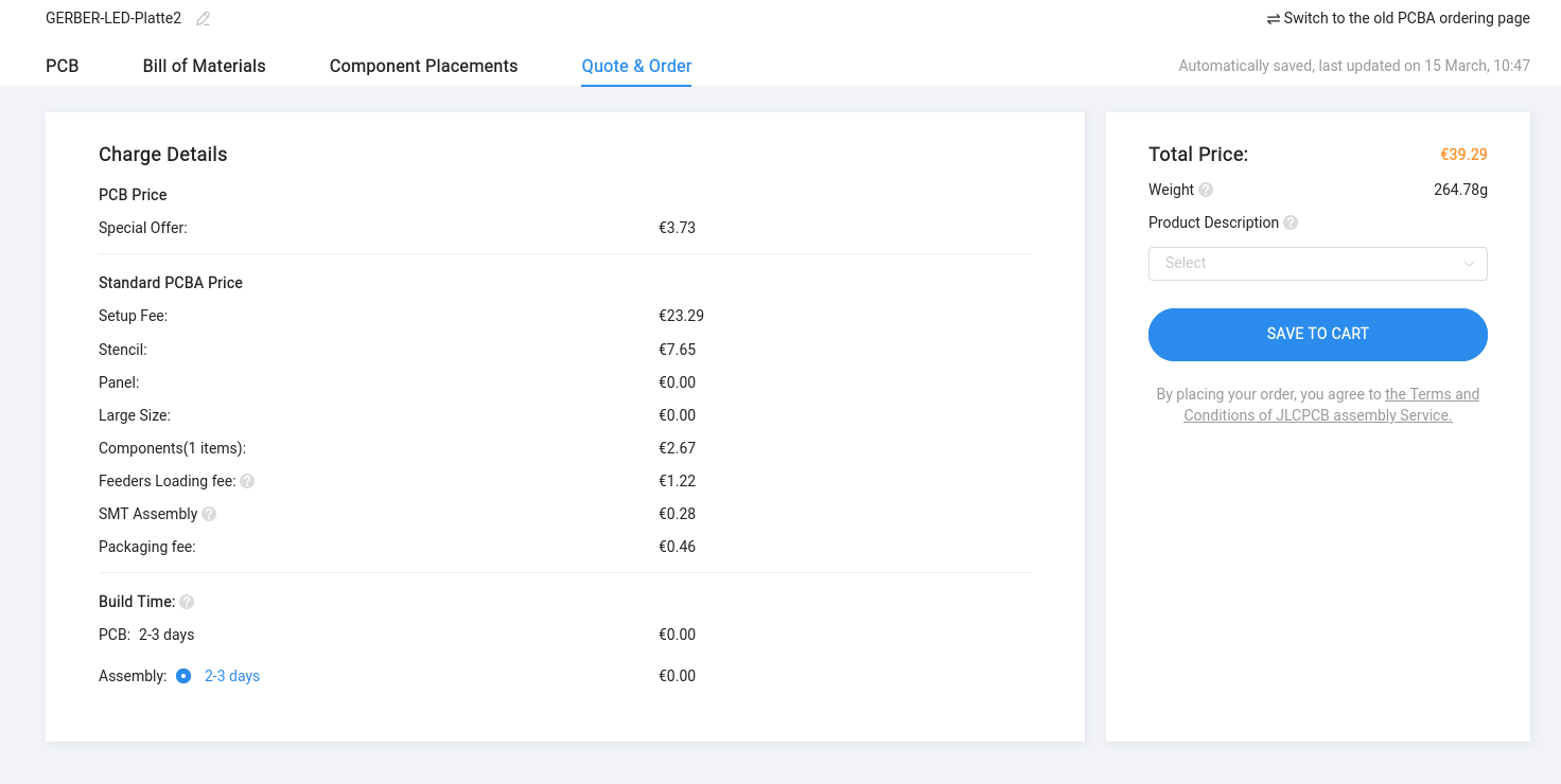

von Gerald B. (gerald_b)
https://cart.jlcpcb.com/quote?_ga=2.154894779.268590796.1678550521-789289153.1678550520&_gac=1.262942264.1678550521.EAIaIQobChMIx7fU95_U_QIV2JBoCR3jHQbbEAAYASAAEgKvH_D_BwE
Versuch es mal bei JLPCB (China), die haben wohl neuerdings auch Alukern
als Standardangebot. Bestückungsservice bieten die ebenfalls optional
an.
Georg T. schrieb:
> Nachdem ich die originalen Teile nicht auftreiben konnte hatte ich schon
> überlegt mir fertig bestückte Platinen aus China zu bestellen.
> Die hatten aber nur 14 Led´s, 7w, 21-22,4V, 300ma
> Der Led-Trafo liefert aber "Constant Current DC 6....24V, 400ma.
> Da ich nicht weiß ob sich der Strom vom Netzeil irgendwie durch
> Widerstände o.ä. reduzieren lässt hab ich das gelassen. Leider habe ich
> einfach nicht das Wissen um an dem Netzteil rumzudocktern:-((
Dann nimm halt  z.B. das APC12-350 von Meanwell. Dann brauchst du nicht
im Netzteil rumfummeln und hast statt 400 mA die gängigen 350 mA

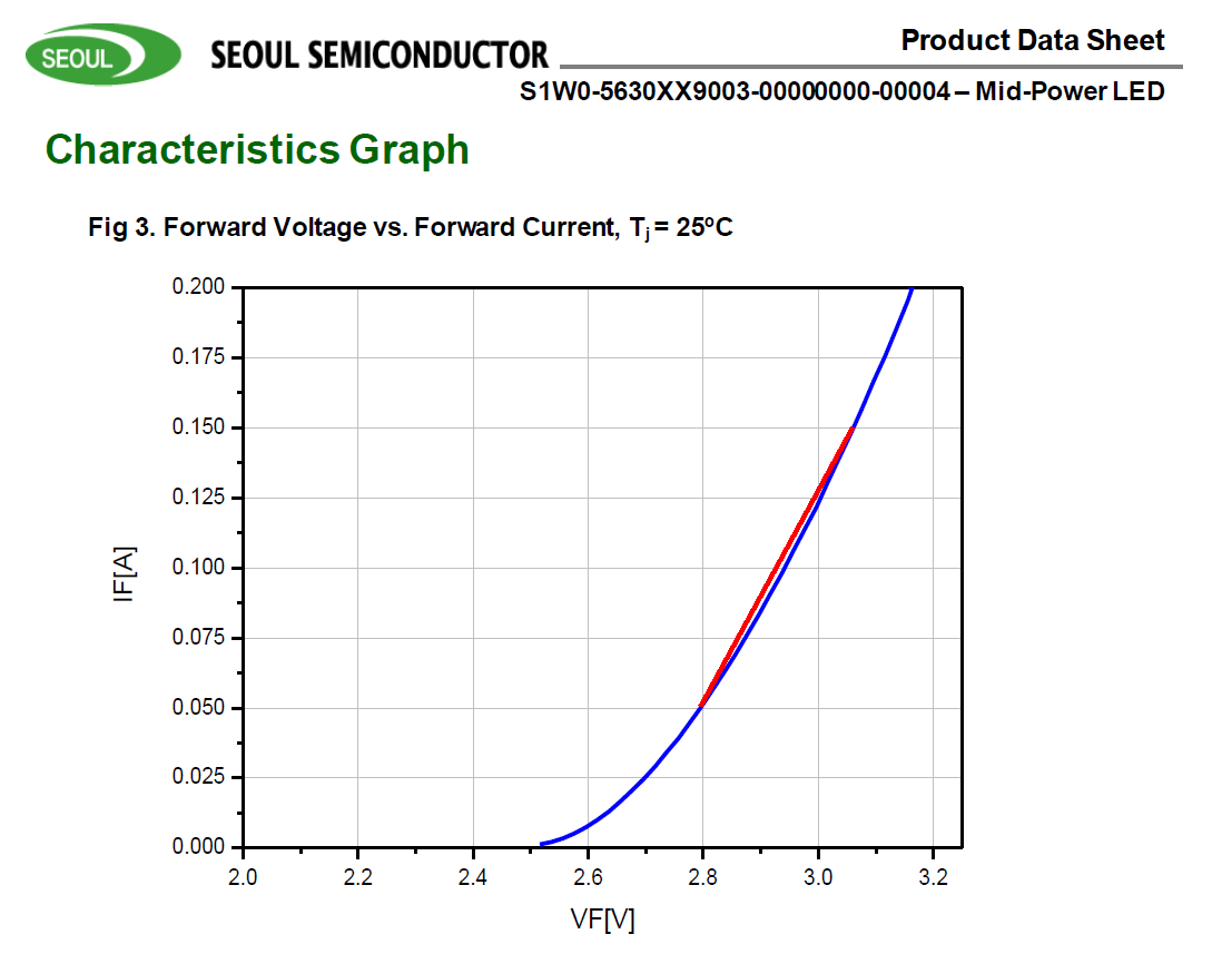

von Falk B. (falk)
Dann ist der schon OK. Denn die meisten dieser LEDs haben 150mA

von Εrnst B. (ernst)
Hab da mal Spaßenshalber Gerber, BOM und CPL-Dateien bei JLCPCB
hochgeladen...
Fünf Platinen mit Alukern kosten 3,73€.
Die LEDs und Bestückung kosten auch nicht viel.
Teuer ist das Setup für die Bestückung.
Evtl. weil die Platinen zu klein & rund sind, oder weil das Bestücken
auf Alu-Kern generell so teuer ist...
(Und nein, die LED die ich da blind aus dem JLC-Portfolio ausgesucht
habe, passt nicht.)
So, jetzt hab ich es endlich halbwegs geschafft daß JLCPCB mit der
Gerber-Datei klarkommt. Mit Hilfe des Supports musste ich noch ein paar
Dateien umbenennen und die BOM und die CPL umformatieren aber
letztendlich funktioniert es.

von Michael B. (laberkopp)
Offenkundig hat die Platine nur 2 Lotpunkte, plus und minus, und die 3
Reihen a 6 LED sind direkt parallel geschaltet ohne
Stromverteilungswiderstände.
Kein Wunder, dass die kaputt gehen.
Falls du so was in langlebiger nachbauen willst, sollten unbedingt noch
je ein Widerstand in jede Reihe, und weil du keine ausgemessenen LED
bestücken kannst sondern drauf kriegst was eben da ist, sollten diese
Widerstände auch einen erheblichen Spannungsabfall bringen, damit sie
auch grössere Flussspannungsunterschiede der LED ausgleichen können, ich
wurde 10 Ohm nehmen. Leider bewirken die Widerstände noch mehr Abwärme
auf der Platine.
Georg T. schrieb:

von Falk B. (falk)
> auf der Platine.
Jain. Die LEDs haben selber schon relativ viel Serienwiderstand. Siehe
Anhang. Wenn man die Punkte von 50 und 150mA nimmt, kommt man auf
dr = du / di = (3,05-2,8)V/(150-50)mA = 2,5 Ohm
Macht bei 6 Stück in Reihe schon 15 Ohm.
Seine
https://datasheet.lcsc.com/lcsc/2009021504_HONGLITRONIC-Hongli-Zhihui--HONGLITRONIC--C210345_C210345.pdf
haben auch 2.5 Ohm aber 2.8 bis 3.4V Flussspannungstoleranz.
Liegen in einer 6-er Reihe nur 2.8er und in der anderen 3.4er teilt sich
der Strom fast komplett auf die 2.8er auf, 255mA zu 15mA. Mit weiteren
10 Ohm in Reihe immer noch schlecht.
Selbst bei 3.0 zu 3.2 'Prinzip Hoffnung' wird der Strom zu 157 und 109
ungleich, aber durch die 10 Ohm noch akzeptabel.

> komm ich da auf 16,5v. Gleicht das der Treiber aus?
JA!
> Wie rechnet sich dann der Strom aus damit der Treiber das packt?
Was meint wohl der Name Konstantstromquelle?

So wie ich das jetzt verstanden habe würde ich diese Leds nehmen.
https://www.digikey.de/de/products/detail/liteon/LTW-5630AZL30/4485746
Die werden mit 120ma und 200ma/max Strom angegeben.
Diese sollten dann doch hinsichtlich der Temperaturentwicklung besser
sein?
138 lm/W sind zwar wesentlich weniger Lichtausbeute als die meisten
anderen Leds aber damit könnte ich leben.

Jetzt habe ich ein letztes Problem. Ich habe ein Email erhalten mit der
Bitte die Polarität der verwendeten Leds zu überprüfen.
Ehrlich gesagt blicke ich auf diesem Bild überhaupt nicht durch.
Könnte bitte mal jemand einen Blick auf das Bild werfen und mir sagen ob
die Leds alle so richtig sind.
Wäre super nett wenn mir da jemand nochmal helfen könnte.
Danke schonmal im voraus.
von Christian M. (christian_m280)
Du musst kontrollieren, ob der rote Punkt mit Deinem Pin 1
übereinstimmt. Das scheinen ja 4 polige LEDs zu sein, oder? Sonst steht
da bei Dioden ein "+", das ist einfacher. Hast Du keinen
Bestückungsdruck? Dann sähe man es auf den ersten Blick...
Gruss Chregu
Danke für Deine Antwort.
Da ich Null Ahnung von der Materie habe war Falk B. hier im Forum so
freundlich mir die Gerber-Datei zu bauen.
Die Leds (LTW-5630AZL30) von Lite-One haben vier Pole.
Ist die angehängte Bestückungs-Datei die richtige? Wenn ich diese mit
dem Bild vergleiche müsste das so passen.
von Falk B. (falk)
Der rote Punkt entspricht der Ecke im Datenblatt und das ist die Kathode
(Minus). Die Ecke ist auch im Bestückungsdruck dargestellt.
Ja
So, nach einigem hin + her haben sie jetzt
endlich gefressen. Bin gespannt was da jetzt
bei rauskommt.
Vielen Dank an alle für´s helfen!
