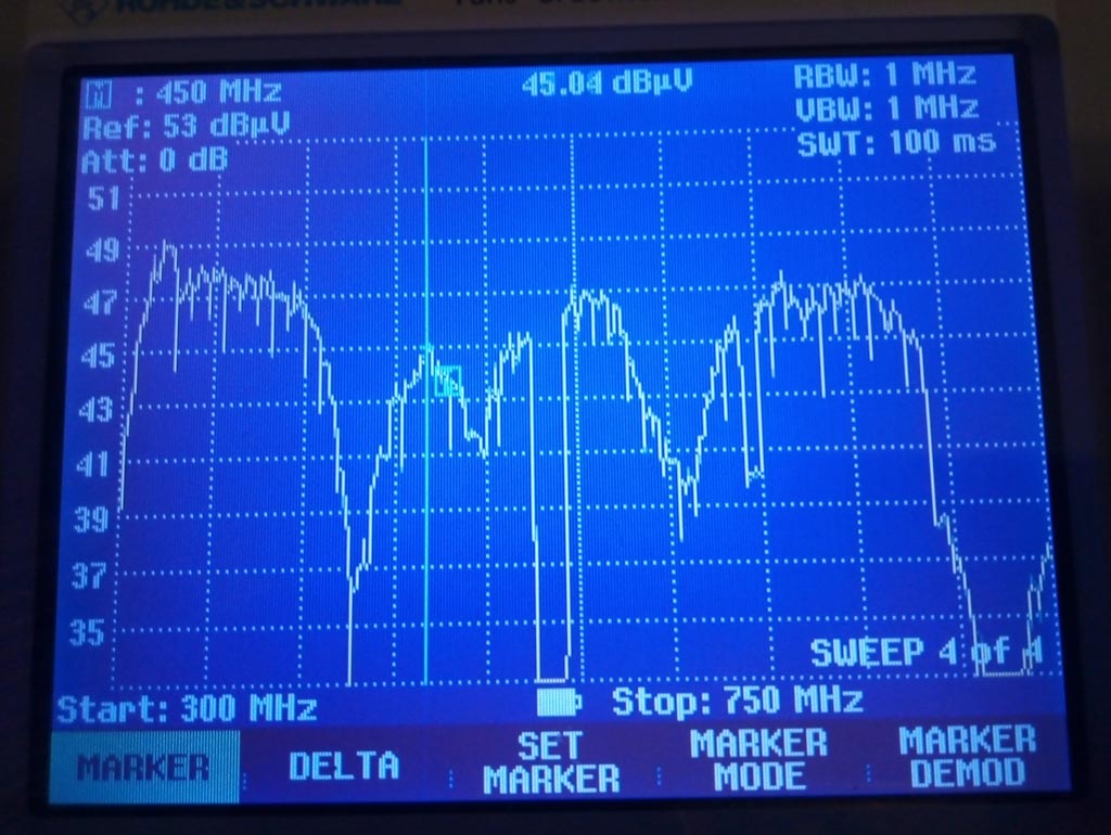

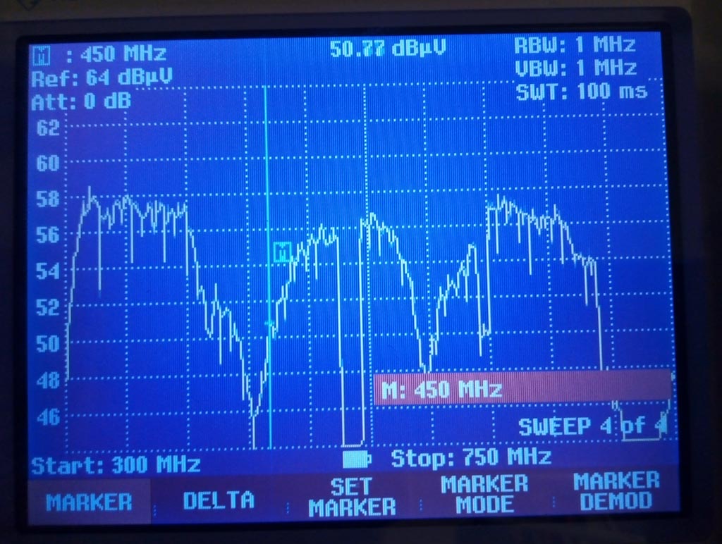

Hab grob Mal den Pegel "gemessen" mit FSH3, aber da stimmt die Impedanz ja nicht mit 50 Ohm. Sieht von 300 bis 700MHz so aus, das der Pegel abnimmt, aber keine richtigen Einbrüche zu sehen sind außer bei 500MHz, da ist eine Lücke. Werte sind grob irgendwo zwischen 50 und 65dBuV angezeigt.
Scheint mir ein "Notch" im Tuner zu sein ?

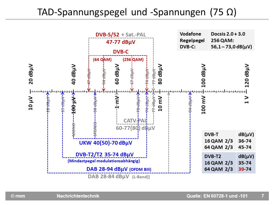

Die Fehlanpassung ergibt einen vernachlässigbaren Messfehler von -1,75 dB. Mit 52 dB(µV) wäre aber noch immer der Mindestpegel nach IEC 60728-101 von 54 dB(µV) für 256QAM unterschritten.
Dass der Empfang erst nach Absenkung um 18 bis 20 dB ausfällt, würde bedeuten, dass er noch mit 32 dB(µV) funktioniert und da bekomme ich Stirnrunzeln.
Mit der Angabe des Kabelnetzes und seinem Betreiber wäre man weniger auf Rätselraten angewiesen als jetzt, wo nur das ZDF vermutlich auf K24 bzw. 498 MHz als gestört benannt ist.

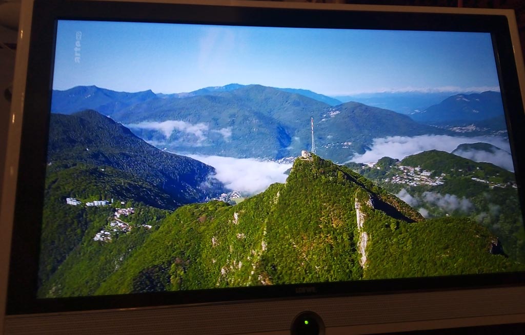

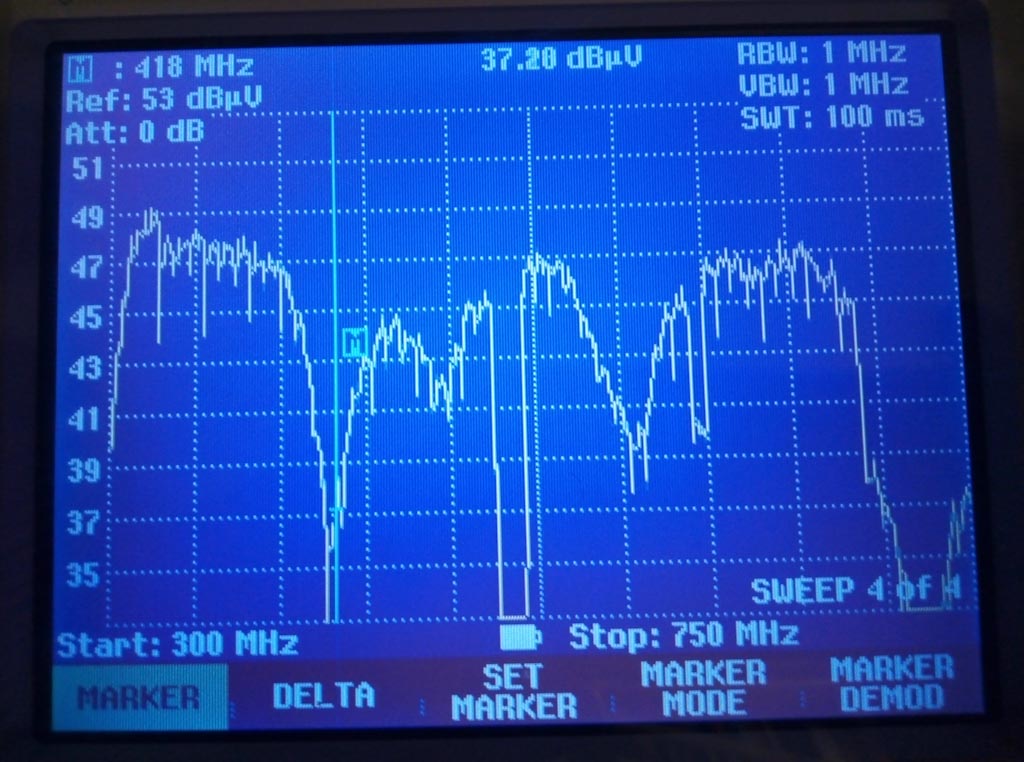

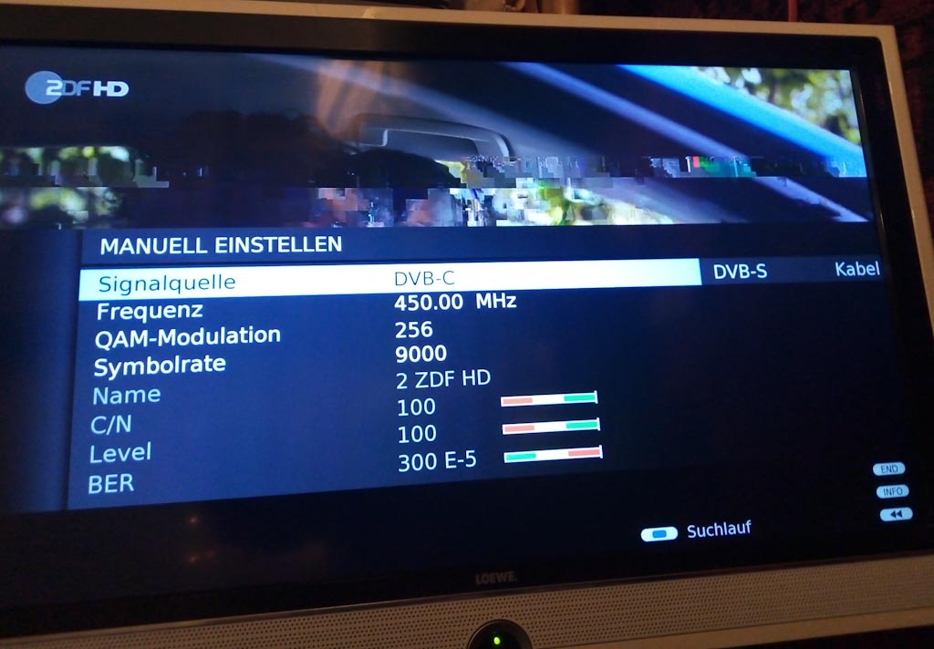

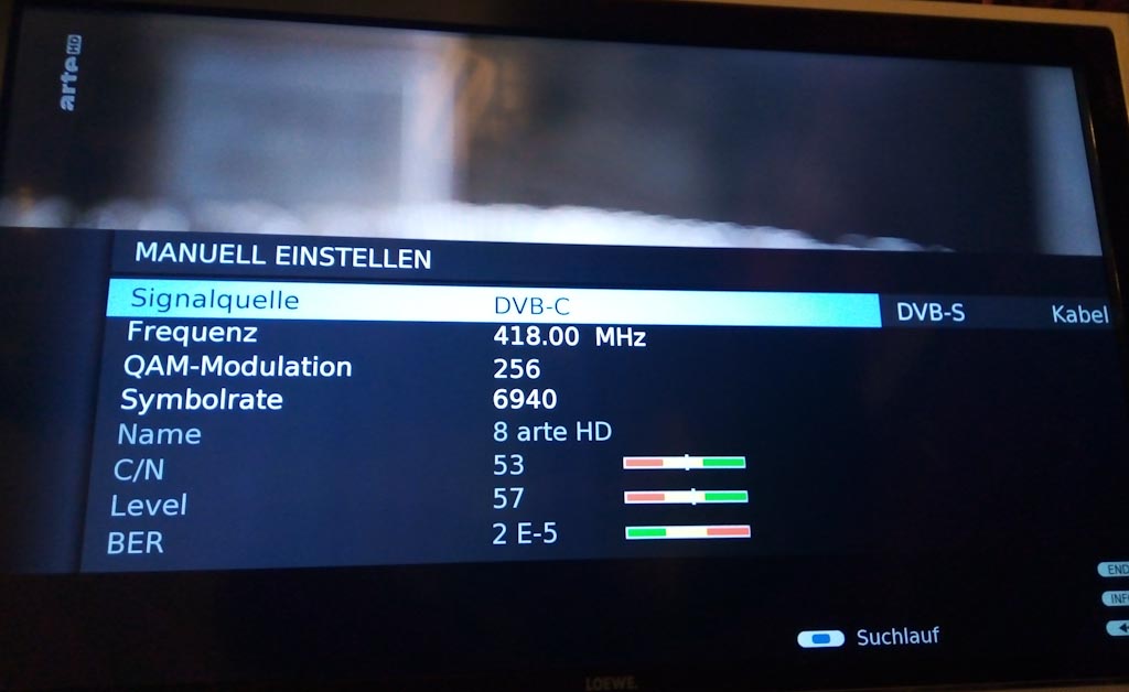

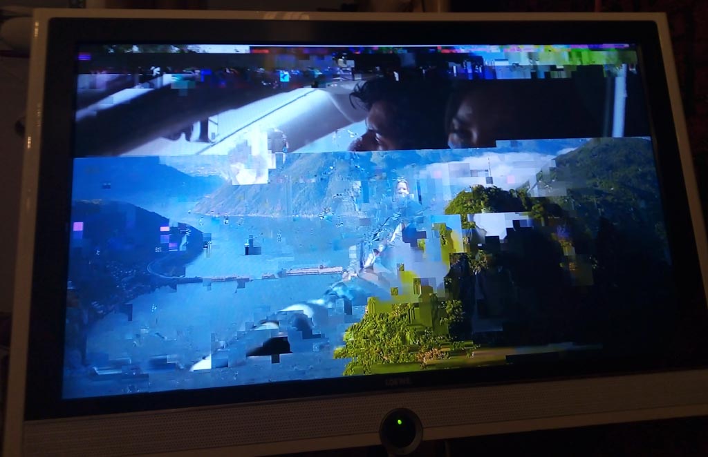

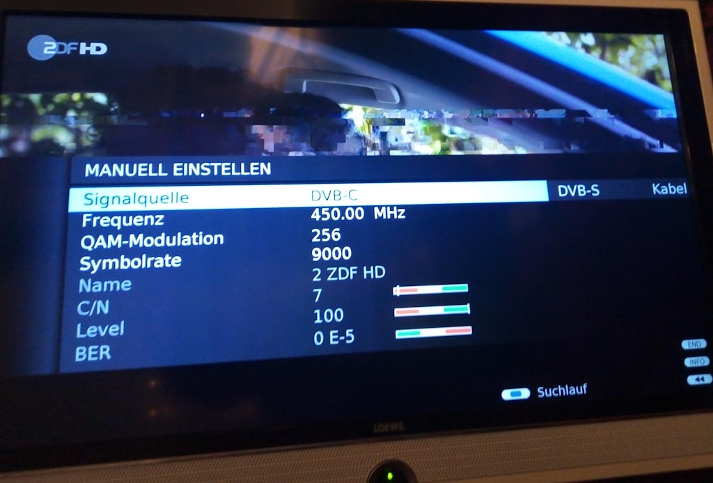

Ich hab noch mal ein paar Screenshots gemacht zur Illustration:
  • Anschluß
  • Gutes Bild bei ARTE, Klötzchen bei ZDF
  • Signalstärke bei ARTE, bei ZDF schwankt es hin und her.
  • Pegel bei 450MHz und 418MHz sehr ähnlich.
  • Mit -10dB ist ARTE unverändert gut, und bei ZDF ändert sich auch nichts, der Pegel fällt.

Thomas W. schrieb:
Vielen Dank an alle für die Tipps ! Ist mir peinlich, aber es war tatsächlich der WLAN Router. Hätte ich wirklich gleich als erstes probieren sollen. Sorry!
