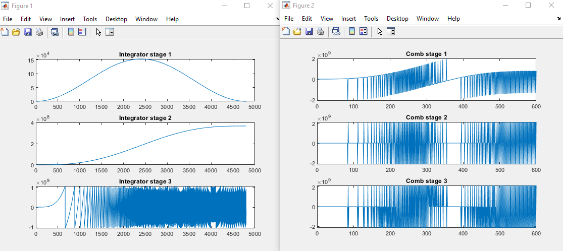

Hallo zusammen, ich steh gerade echt auf dem Schlauch bei dem Versuch die CIC Filter richtig zu verstehen. Hab dazu "Von Hand" ein Dezimationsfilter in Matlab geschrieben. Das funktioniert auch prinzipiell solange, bis es zu einem Überlauf kommt. Die 3. Integrator Stufe springt von +(großer Wert) zu -(2^Bitbreite+Überlaufdifferenz), genau so wie er es soll. Nur bei den Comb Filter kommt es dann zum Problem, was meines erachtens auch logisch ist. Bei den Comb Stufen wird ja der aktuelle Wert mit dem letzten Wert subtrahiert und dabei kommt zum Zeitpunkt des Überlaufes eine Zahl heraus, die kleiner als meine Bitbreite ist.
Ich hab das Gefühl da stimmt was nicht :) Anbei noch die Matlab Plots der jeweiligen Stufen. Ab Sample ~700 kommt es in der 3. Integrationsstufe zum ersten Überlauf. Da das Ganze mit R=8 läuft, tritt der Fehler bei Sample ~80 in der 1. Comb Stufe auf.

Soweit ich mich erinnere, müssen die Integrationsstufen so weit gefasst sein, dass sie nicht überlaufen. Es gibt aber einen Trick, bei dem das Differenzbilden unter bestimmten Randbedingungen auch dann funktioniert, weil der Unterlauf in binären Zahlen auf dieselbe Differenz hinaus läuft.
Mach mal den Integrator 3 groß genug und schaue, ob die Rechnung als solche stimmt und was bei der ersten Differenzbildung heraus kommt und bei der, wei welcher der Überlauf in der limitierten Version erfolgt. Eventuell sieht man da wie man es machen muss. Ich glaube, es kommt auf den größer-kleiner-Vergleich an, bei dem noch 2n-1 addiert werden müssen.

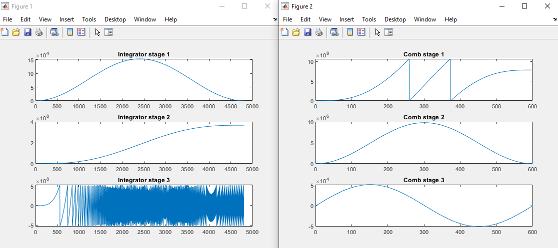

OP #7368606
Der Tipp war genau richtig, vielen Dank! Meine Behandlung bei einem wrap around von -2^n ins positive ist falsch. Ich war zu geizig für den Fixed Point Designer und hab das Ganze in int32 implementiert…
Beispiel mit n = 5 -> Wertebereich geht also von -16 bis +15: Vom Wert 12 wird +6 addiert, das gibt -14. -14 - 12 = -26, das Ganze muss jetzt mit 2^n addiert werden: -26 + 32 = 6. Passt, so müsste es gehen.
Melde mich nochmal wenn es läuft.

Das Überlauf bzw. Unterlauf Problem in den Comb Stufen hab ich jetzt tatsächlich hinbekommen. Der oben beschriebene Ansatz war korrekt.
