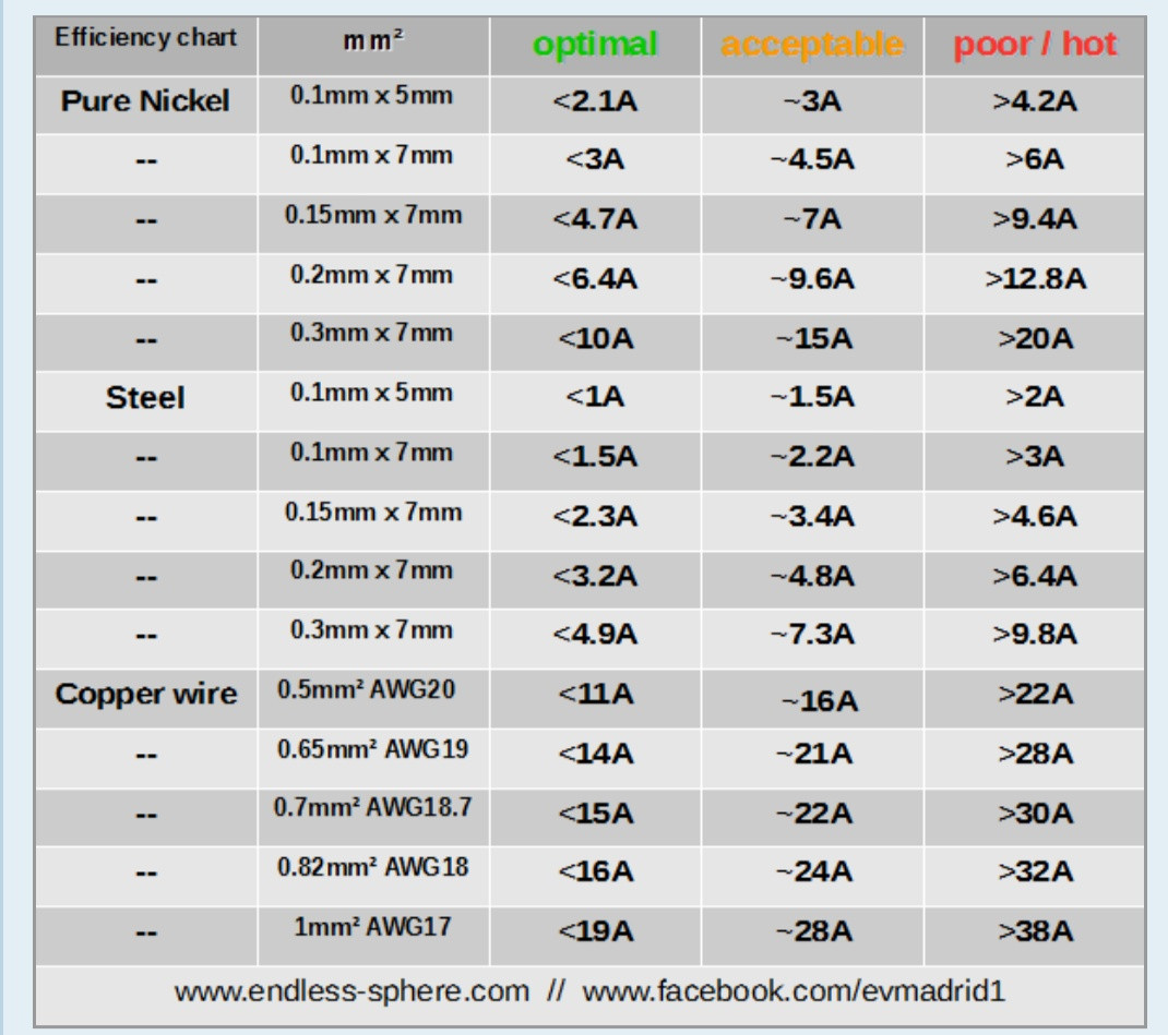

Wenn ich für die Zukunft wüsste bis wann man 0.15 mm Problemlos benutzen könnte
hier mal paar Eckdaten zum jetzigen Projekt / Akkupack
E-Scooter Akkupack in der Lenkstange 14 Zellen 18650 jweils 2 in Paralel und 7 mal in Reihe geschaltet Controller ist mit 16A angegeben Der E-Scooter soll eine Gesammt Nennleistung von 250 Watt haben
danke & LG
0,2 mm ist schon zu dünn für 10 Ampere, nimm besser 2 Lagen, dann ist die Wahrscheinlichkeit, den Akku zu grillen, geringer.
