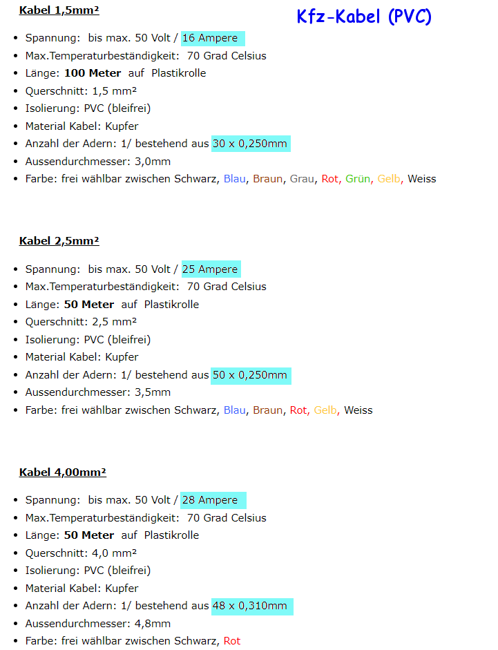

von B. (overdrive)
fyi

von Mario H. (djacme)
B. schrieb:
> fyi
Aha, maximaler Strom bei einem Kabel ist in der Form eine merkwürdige
Angabe, also 1,5mm darf man durch die 100m 16 Ampere fliesen
lassen....da kommt ja hinten nix mehr raus..
Geil die Isolierung ist aber sogar bleifrei.
