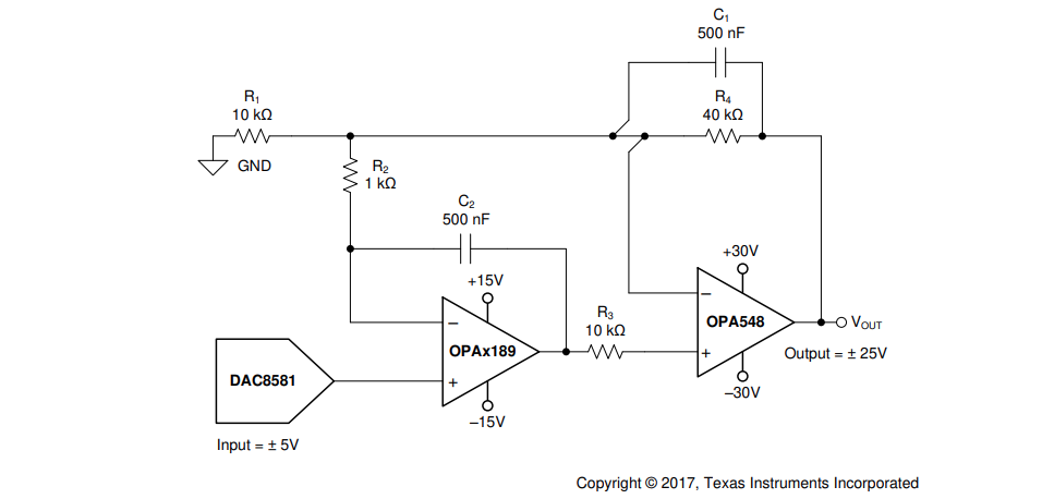

Na ja der Aufwand ist nicht so wichtig so lange es im Rahmen bleibt. Es
soll ein alter Sensor abgeglichen werden können der 22.00xxx Volt dafür
haben möchte.
Ich besitze Messgeräte sie genau genug sind.
Im Grunde ähnlich der angehägten Schaltung, allerdings dann als
Festspannungsregler aufgebaut mit minimalem Ableich statt des DACs.
Der LM10 kann das auch. Im Grunde nichts aufregendes. Mir geht es eher
darum die Abweichungen einzuschätzen. 100mA als minimum gehen auch noch
am Ausgang.
Ich habe diesen Abgleich bisher mit Labornetzteil und Multimeter
gemacht. Aber etwas weniger Arbeit wäre doch auch mal schön.

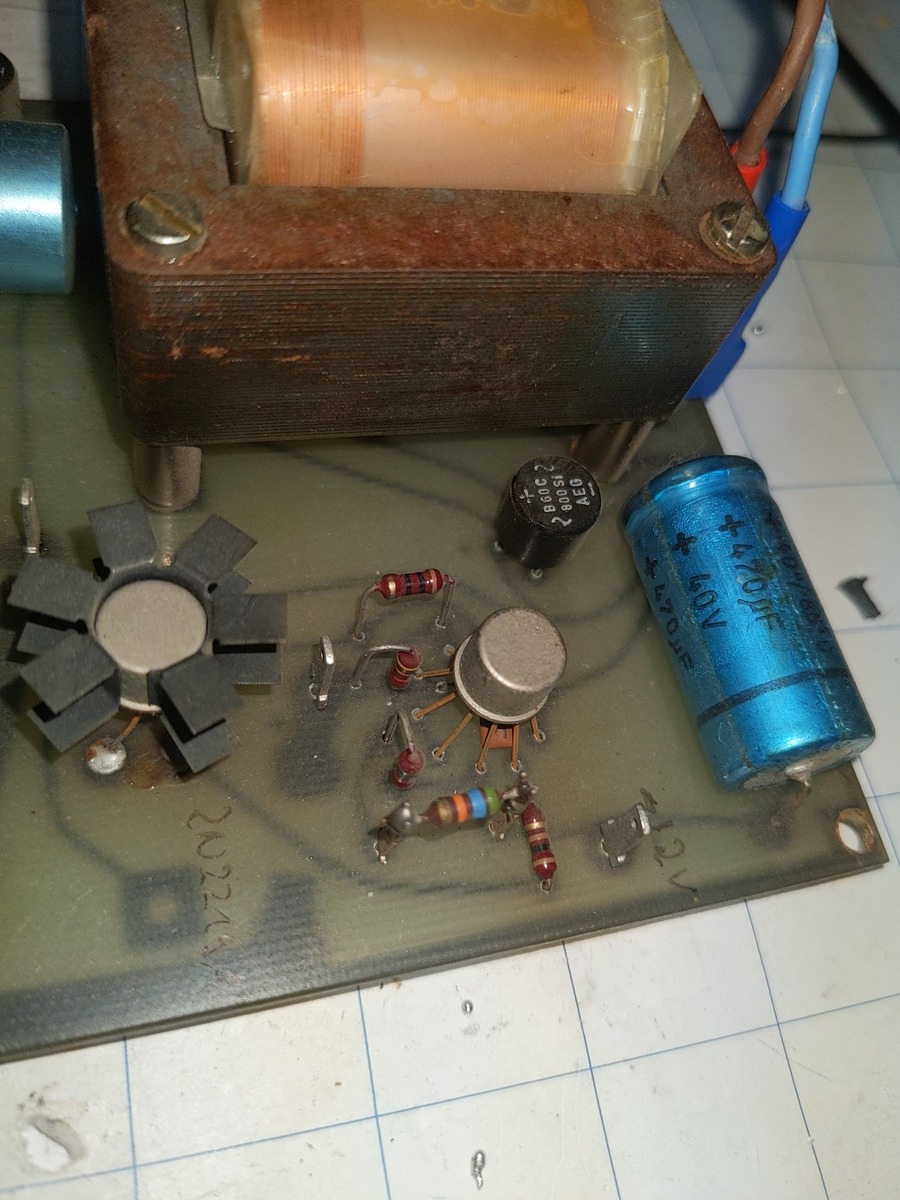

Das muß ein sehr dämliches Konstrukt sein, oder Du hast es nicht
verstanden.
Axel S. schrieb:
> Jeder Spannungsregler kann auf 0.1% genau. Das Problem sind die krumme
> Spannung und daß du diese Genauigkeit out-of-the-box willst. Du sagst,
> du hast die Meßgeräte. Dann bau es auf und gleiche es ab. Fertig.
"Jeder Spannungsregler" ist wohl Träumerei.
Wenn man einen einstellbaren nimmt, kann man ihn justieren. Das kaum
lösbare Problem ist aber, diese 0,1% über Temperatur und Zeit stabil zu
halten.
Da sehe ich nur einen eigenen Aufbau mit einer sehr guten Referenz,
vielleicht man Schaltpläne älterer Fluke-DMMs angucken.
Insgesamt eine Forderung, deren Notwendigkeit mir fraglich scheint.
Wenn die Ausregelung der Eingangsspannungsschwankung bei IL = 0.5A 0.05
%/V betragen sollte, dann wäre der Trick einfach zwei Regler
hintereinander zu schalten.

Ganz Vorsichtige nehmen noch einen groberen davor (z.B. Lm317 o.ä.), um
dem eigentlichen Regler einen Teil Arbeit abzunehmen.
Die Filigranarbeit würde bei mir ein sehr alter Regler (LM723)
erledigen.
Der ist sogar Langzeit-spezifiziert. :-o
Datenblatt studieren, bei mouser bestellen und gut isses. Ich weiß, dass
er teurer ist als andere Lösungen.
Wenn wirklich 150 mA nicht genügend sind, dann mit externem PNP
aufbohren.

Ich würde einfach einen LM723 nehmen. Und prinzipiell mit externem
Transistor, um die Temperatur von Referenz und Regelverstärker nicht
sinnlos zu erhöhen. Dann den Abgleichbereich für die Ausgangsspannung
nicht größer als nötig machen (Potis sind notorisch instabil). Und gut
ist.
Aber im Prinzip geht natürlich auch eine einfache Referenz a'la TL431
zusammen mit einem nicht zu stark driftenden OPV (Zero Drift ist
allerdings unnötig) und einem nachgeschalteten Darlington für den Strom.
Das ist kein Hexenwerk.
Input regulation VI = 12 V to VI = 40 V 25°C 1 5 mV/V
VI = 12 V to VI = 15 V 0°C to 70°C 3
Ripple rejection f = 50 Hz to 10 kHz, Cref = 0 25°C 74
Ripple rejection dB
f = 50 Hz to 10 kHz, Cref = 5 µF 25°C 86
dB
Output regulation
25°C –0.3 –2
Output regulation mV/V
0°C to 70°C –6
mV/V
Reference voltage, Vref 25°C 6.8 7.15 7.5 V
Standby current VI = 30 V, IO = 0 25°C 2.3 4 mA
Temperature coefficient of output voltage 0°C to 70°C 0.003 0.015 %/°C
Input und Ripple kann man durch Vorregelung wohl ignorieren, aber:
0.015%/GradC reicht für gerade mal 6 GradC Erwärmung des Chips, da kann
der keine 150mA liefern.
-2mV/V macht -44mV/22V, reicht nicht für 0.1%, aber typischerweise -0.3
wurde reichen. Bloss ob man eine Schaltung haben will die nur
typischerweise funktioniert ?
Also mit scheint, mit den uA723 kannst du kein auf 0.1% stabiles
Netzteil aufbauen.
Widerstande mit ihren Abweichungen, Potis mit ihrem Drift kommen ja noch
hinzu.

von Michael M. (michaelm)
Michael B. schrieb:
> ...Also mit scheint, mit den uA723 kannst du kein auf 0.1% stabiles
> Netzteil aufbauen...
Du (bzw. Axel?) vielleicht nicht ... :-) SCNR
Welches DB von welchem Hersteller?
Welcher 723? Mit oder ohne C?
....außerdem können wohl die meisten selber  DBer lesen, hoffe ich...
Ich nehme das hier (TI):
https://www.ti.com/lit/ds/symlink/lm723.pdf?HQS=dis-mous-null-mousermode-dsf-pf-null-wwe&ts=1678706805410&ref_url=https%253A%252F%252Fwww.mouser.de%252Fc%252F%253Fq%253Dlm723
Außerdem habe ich ja w.o. schon die thermischen (Rand-)Bedingungen
angesprochen; der Hinweis war nicht ohne Hintergrund. ;-)

Und ja: Die Ref-Spannung ist (auch) Spannungs-abhängig. Oh Gott, wer
hätte das gedacht?
Meinen Messungen nach 466 ppm/V Betriebsspannung (gilt für mind. 30
Jahre alte CA723 ohne C-Suffix im TO-Gehäuse, Ta = konstant).
Logisch, dass also ein Vorregler von Nöten ist; damit ist das erste
recht bedeutungsvolle Thema schon mal erledigt: < 1 ppm/V!
Der Rest (außer der Ref ist ja noch ein OPV beteiligt) wird durch
engtolerierte Bauteile (R und TK) erledigt. Das ist alles den Links zu
entnehmen, worauf man zu achten hat.
Das aLles ist noch keine Raketentechnik und sogar mit Hobbymitteln zu
bewerkstelligen. ;-)
Nur Logik und Wollen sind die Voraussetzungen...

So, ich habe das hier inzwischen aufgebaut und bei -10 und 50C in
Temperaturkammer sowie Raumtemperatur vermessen.
Zwischen 10 und 500mA beträgt die Ausgangsspannungsänderung an den
Klemmen 7mV,
bei Temperaturänderung 8mV.
In summe also 15mV, damit besser als 0.1% bei Ua=22V.
Der TE kann sich das Muster-Gerät am Samstag abholen, da ich ab morgen
bis Freitag beim Kunden bin. Gehäuse muss er dann selber drumrum bauen,
das schaffe ich heute nicht mehr ;)

von Andrew T. (marsufant)
REF5050, uA741 oder LM101, BD243,  Beyschlag 50ppm/K 10k 0.25W und ein
Contelec Trimmpoti 200r für die +/-1% Abgleichbreite.
Wie immer kein Vorregler, kostet ja nur unnötig ,)
also wie üblich, das was ich immer im Hause habe .-)

von Michael B. (laberkopp)
Ah ja, leider hast du keine Kamera, schade auch, aber ich hab das mal
eben photographiert damit die Leute sehen was für ein fixer Bursche du
bist...
Laberkopp, wenn du schon Fake versuchst: mach dir wenigstens die Mühe
das der BD243 drauf ist.
Du hast dich damit Mal wiederholt ins AUS katapultiert.

Wenigstens fällt mir noch auf, welchen aberwitzigen Stuss marsufant hier
ablässt, weder taugt der nur 18V aushaltende REF5050 ohne Vorregler für
einen 22V Regler, noch reichen 10k Widerstände um eine Verstärkung um
4.4 festzulegen, und so blöd dort ein Trimmpoti unterzubringen wäre wohl
auch niemand da sowohl der REF5050 als auch der 741 Trimmeingänge haben
- nur für andere Potiwerte. marsufants Märchenstunde.
