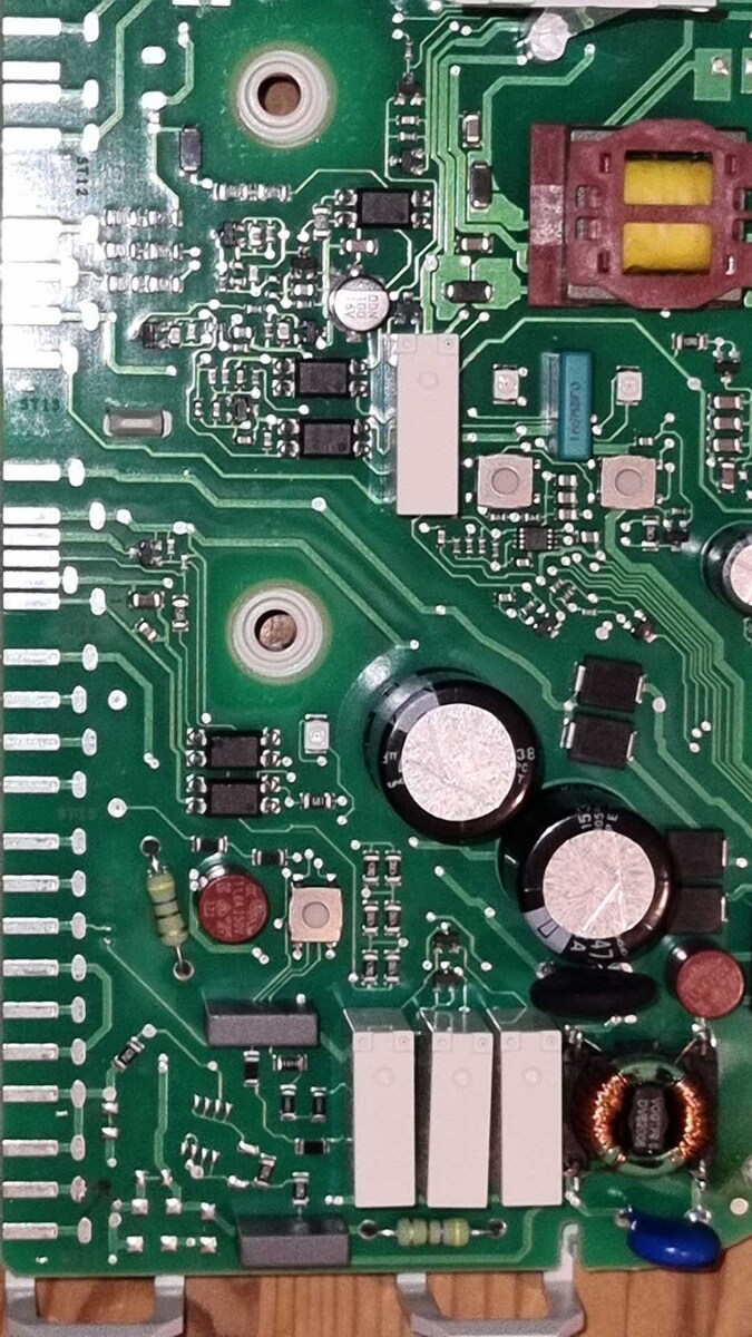

Es geht um einen Geschirrspüler Miele G6410SCI, genauer gesagt, seine Bedieneinheit ELPW5612-B. Das arme Gerät wurde mit 400V maltretiert.
Ganz unten rechts (Pin 2 von rechts - lag Phase an) ist etwas durchgebrannt, hier bereits gesäubert. Rein optisch sind auf Vorder- und Rückseite der Platine sonst keine Schäden erkennbar.
Aus Eurer Erfahrung heraus - war das nur die Leiterbahn? War da ein Schutzwiderstand? Mich wundert, dass da außer Schmauchspuren so überhaupt keine Reste sichtbar sind.

So ein Geschirrspüler hat ja nicht nur ein Netzteil, das man notfalls komplett ersetzen könnte, sondern schaltet viele Verbraucher per TRIAC.
Da könnte der Hetsteller VDR und Snubber spendiert haben, Eingangfilter, Gleichrichter und Primärsiebelko beim Schaltnetzteil, und das könnte alles kaputt sein.
Diese Platine sieht sogar nach Kondensatornetzteil und nicht netzgetrennter Elektronik aus, also gab es überall 400V.

So, Platine zurück, Geschirrspüler geht wieder, das ging schnell und gut.
Es wurden wohl sämtliche Varistoren und auch die meisten Elkos getauscht. Ob routinemäßig oder erforderlich kann ich kaum beurteilen. Die durchschmorte Leiterbahn ist jetzt durch einen Sicherungswiderstand ersetzt.
