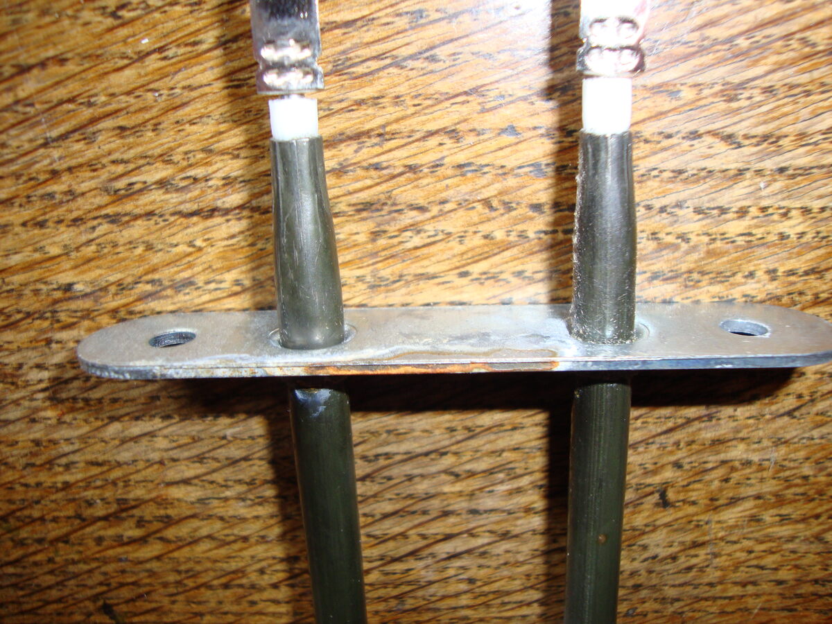

Ist mir letzte Woche kaputt gegangen. Der Fi löste aus.
mit dem Multimeter herrummessen zeigte nichts auffälliges.
Hab dann heute probeweise die einzelnen kabelschuhe abgezogen
und einzeln wieder angeschlossen. um zu sehen wo's knallt.

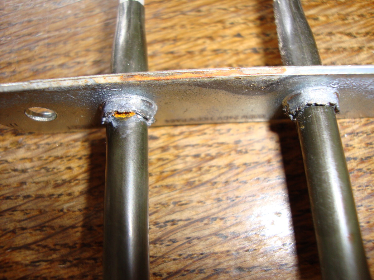

Es war am unteren Heizelement. leicht rostig, sehr nass. Vermutlich
Kondensiert es irgendwo an der Entlüftung. Die thermo-Isolation wirkt
wie ein Schwamm.
Jetzt weiß ich nicht ob es da noch Sinn macht den Heizstab
auszutauschen,
wenn es ein Konstruktionsfehler ist und der auch gleich Kriechströme
haben wird.
Oder nur mehr mit heissluft backen?
von Max I. (powermeter)
> wie ein Schwamm.
Finde heraus, wo das herkommt, normal ist das nicht.
> auszutauschen,
Wenn der Gesamtzustand noch gut ist, lohnt sich das IMO immer. So ein
Heizstab kostet irgendwas um 20-30 Euro und der Austausch i.d.R. nur ein
paar Min. Arbeit. Vorher sollte natürlich alles trocken sein.
> Konstruktionsfehler
Ich kenne das konkrete Modell nicht, kann mir das aber nicht so recht
vorstellen. Ist doch alles seit Jahrzehnten bewährter Standardkram.
Helmut H. schrieb:
> Welchen Widerstandswert liefert denn der ausgebaute oder abgeklemmte
> Heizstab von seinen Kontakten zum Umgebungsblech?
Irrelevant, die Heizwendeln verändern sich mechanisch bei Erwärmung. Bei
einem Schadensbild wie in DSC00351.JPG ist alles zwischen perfekte
Isolation bis Vollschluss drin, gerne je nach Temperatur lustig
variierend. Soviel zu Thema "Grundlagenwissen".
