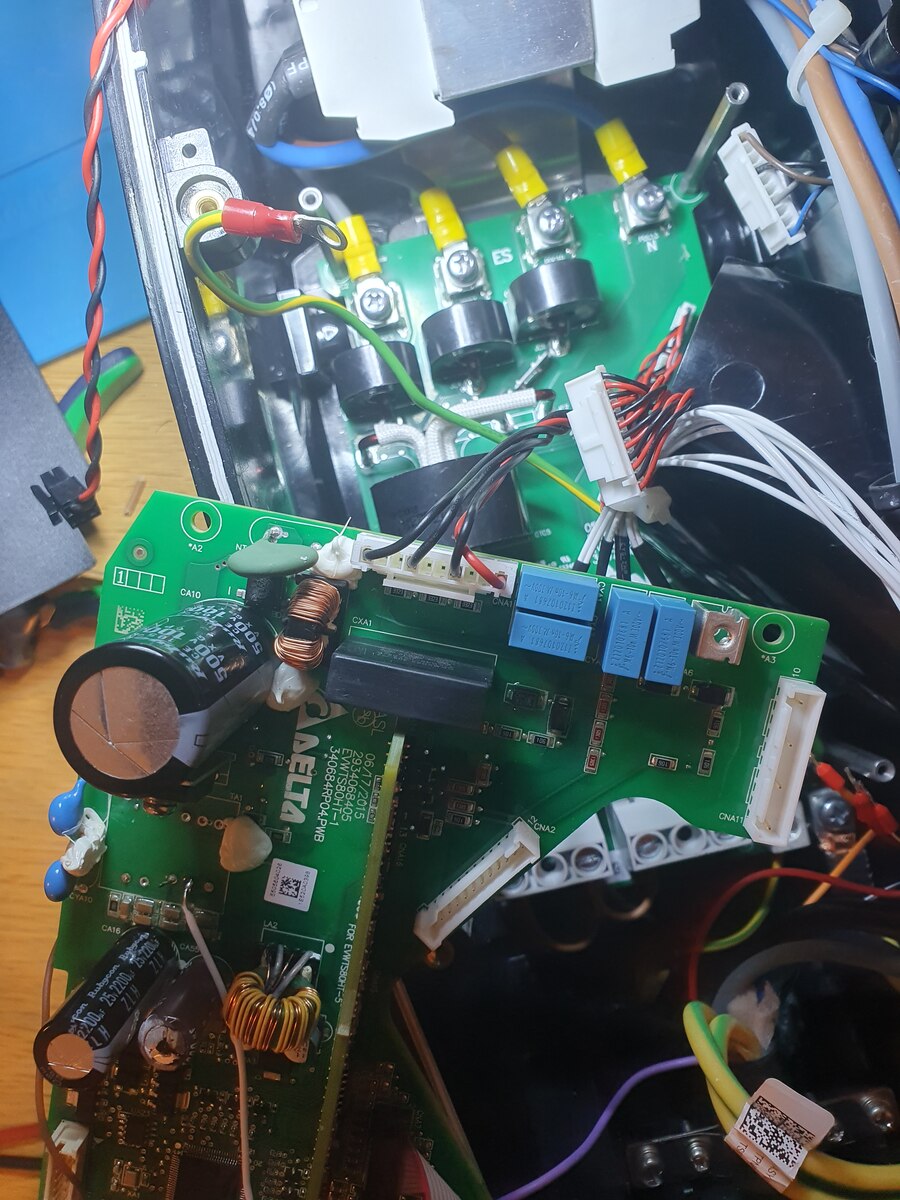

Ich Grüße alle,

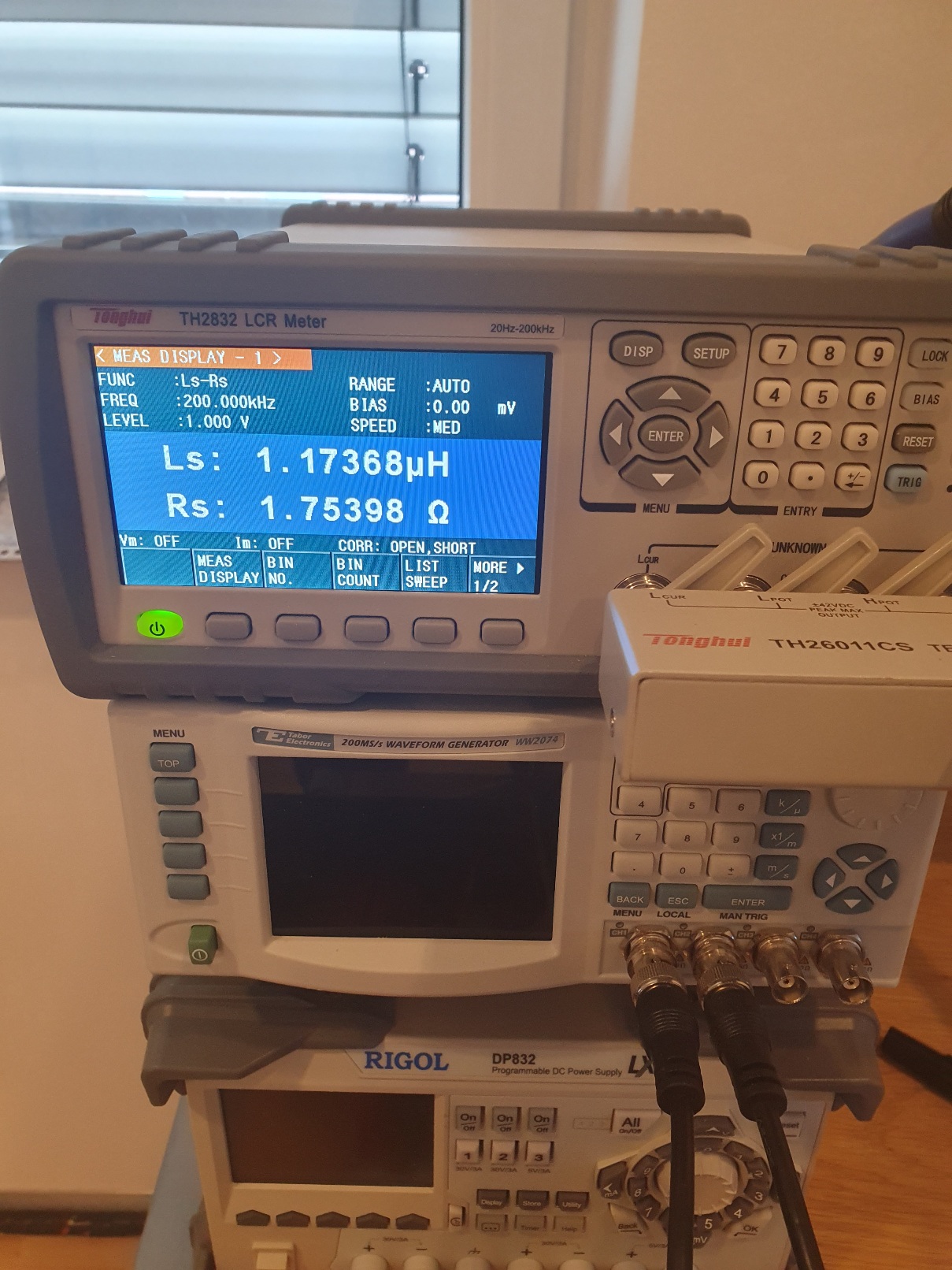

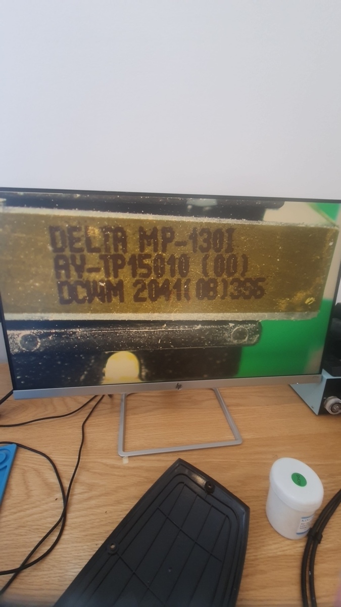

Wie oben erwähnt hat sich der Tesla Wallbox vom Leben verabschiedet, der
Trafo ,Schalttransistor und 2x 1-Ohm Widerstände sind zerstört.

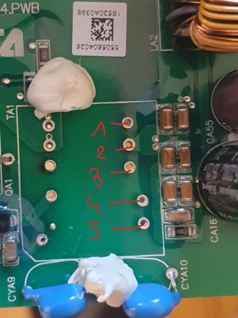

Sekundärseitig sind zwei smd  Spannungsregler ,einmal 5V und 12V
beschaltet,Transformator AV-Tp15010 ist wohl nirgends  aufgelistet ,die
5 Pins davon 4 belegt sind folgendermaßen belegt, Pin 1 vermute ich ist
negativ Spannung -13/15V , Pin 2-GND,  Pin 3 13-15V+ ,Pin 4 unbenutzt,
Pin 5 5-6V+.
Hat eventuell einer die Möglichkeit und ohne sich ins Gefahr zu begeben
die Ausgänge zu verifizieren?
ich wäre dafür gerne bereit Kaffee und Kuchen zu spendieren ( 20€ ).

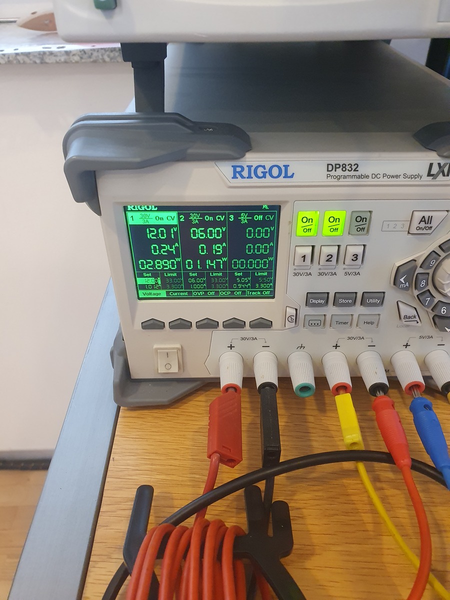

Mit Spannung 13V+ 1A Pin3 und GND startet das Gerät leuchtet erstmal
Grün and danach dauer Rot.
Die brauchbare induktions Messung ist nur zwischen Pin 1 und 5 möglich.

snt trafos haben ja nicht viele windungen. also abwickeln, dabei zählen,
kupfer wiegen und länge messen, dann wieder mit neuem draht aufwickeln.
von Johann L. (johann_l)

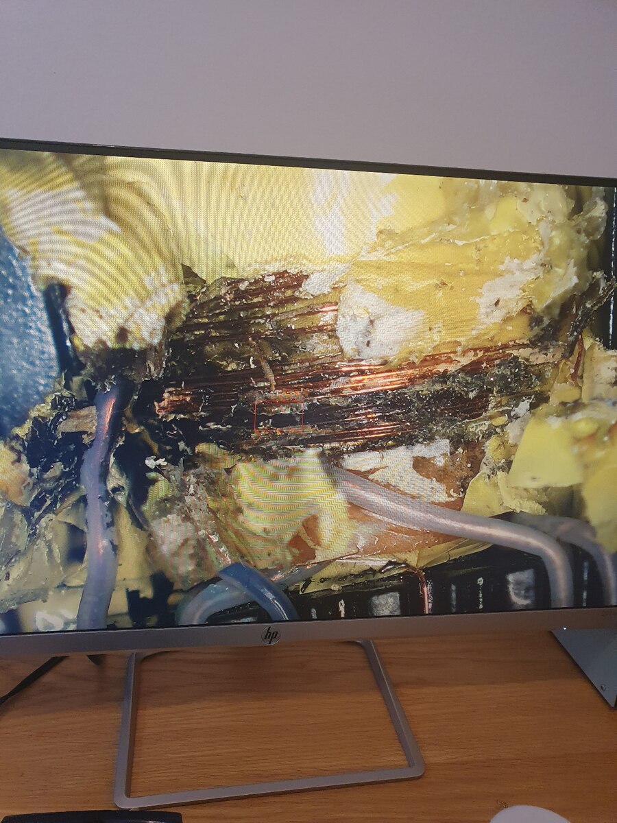

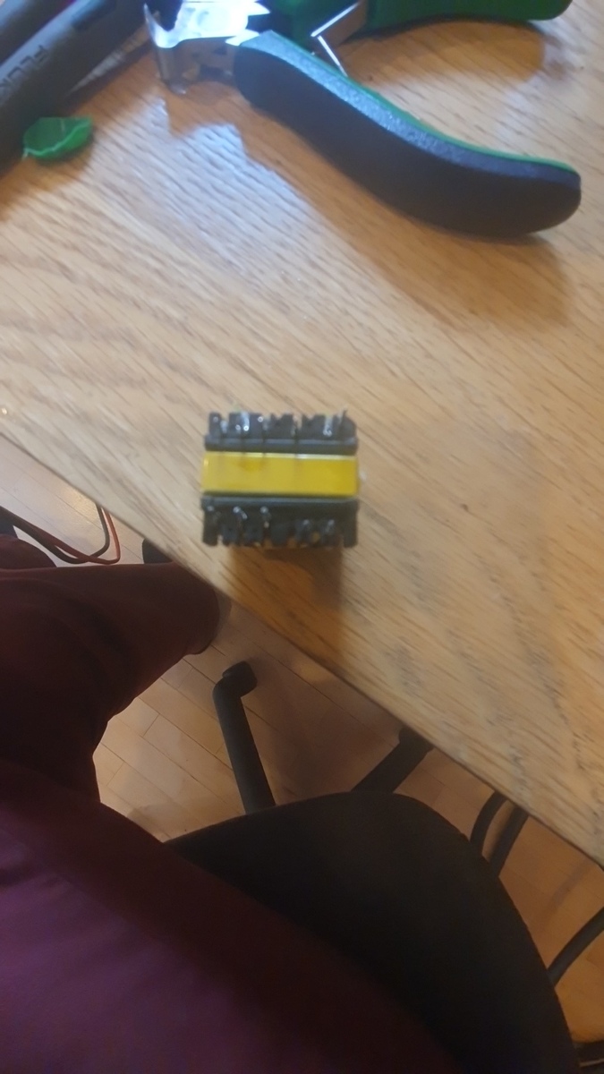

Daran habe ich auch gedacht, ist grundsätzlich eine gute Idee, aber hast
du dir das Foto angesehen? alles verschmolzen.

Naja, die Drähte bekommst du schon rausgezerrt und dabei gezählt.
Schwieriger ist es oft, den Kern halbwegs sauber in seine Hälften zu
trennen. Etwas erhitzen kann da helfen. Selbst wenn er zerbricht,
solange es sauber gebrochen ist, mit möglichst dünner Schicht Epoxidharz
am Ende wieder verkleben.
Ich habe mal einen Trafo in einer Waschmaschine neu bewickelt, weil der
primärseitige TNY abgeraucht war. Hatte allerdings nur die
Primärwicklung mitgerissen, den Draht der Sekundärwicklungen konnte ich
weiter verwenden.

 das Labornetzgerät hat bei 13V 0.8A (Pin3) gezogen , 6V (Pin1) 0.5A
Klingt mir als Ruheverlustleistung recht viel.

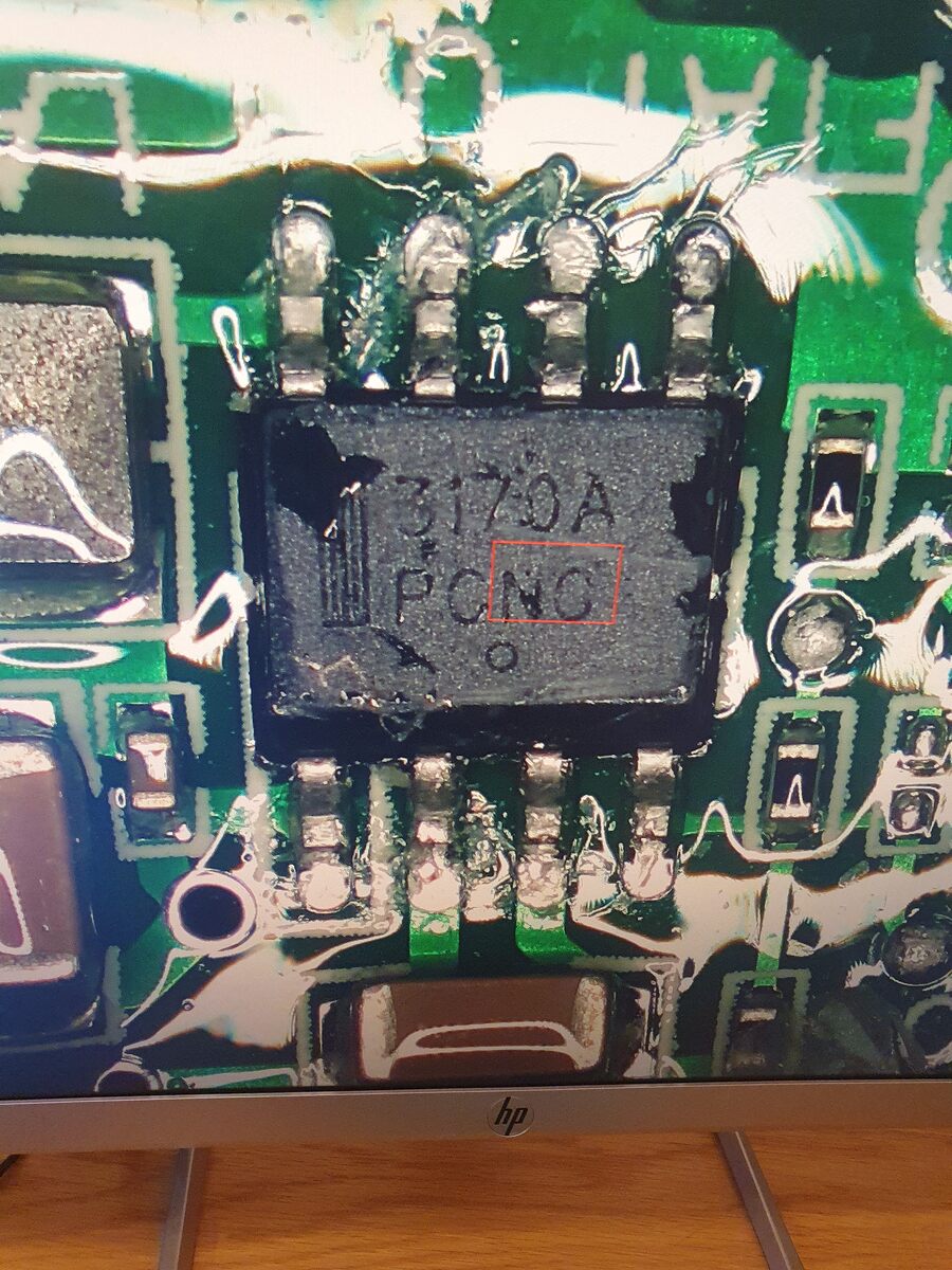

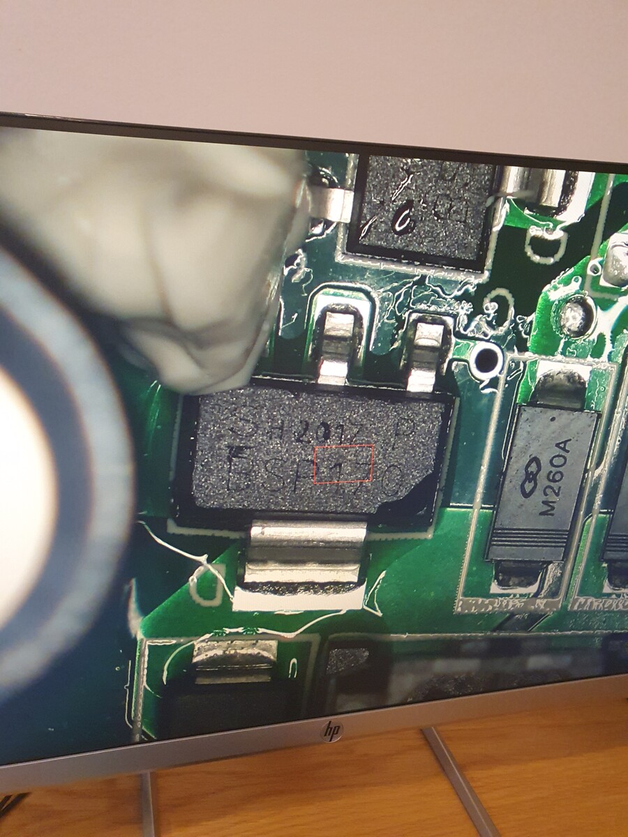

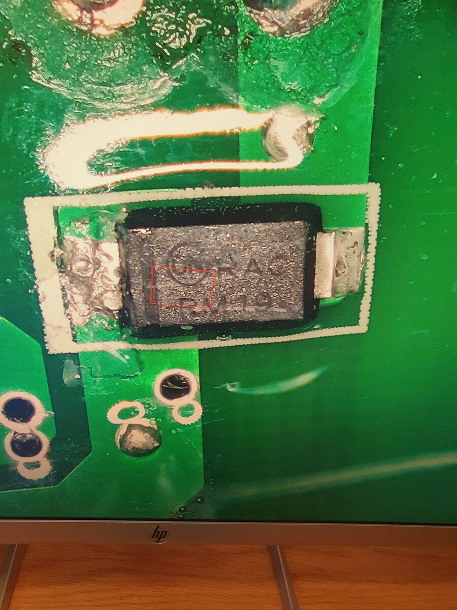

Hallo , melden mich wie versprochen, ich hatte mir erstmal die Arbeit
erspart (Instandsetzung des Trafos), stattdessen habe ich  ein defektes
Gerät besorgt ,der Transformator ist in Ordnung ,hier sind die Ausgänge,
Pin 11,2VAC ,Pin3 11,3VAC Pin5 23,3VAC alles unter last gemessen .
Am Ausgang (Pin5 24v) ist eine Diode defekt mit der Bezeichnung RM19
,der Hersteller offensichtlich der  ONSemi ,möglicherweise hat der
Regler 3170 auch was abbekommen, ich werde dann weiter berichten.

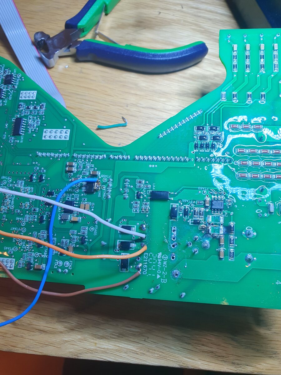

Hallo , der Wall connector ist fertig, hier die Lösung:
Ein Schaltnetzteil 8A 36V industrial grade von Aliexpress für 12eur ,ein
Positiv/Negativ Wandler (Pin-1 braucht 14V-)  für 2€ ,2x DC-DC Wandler
3-35VDC für 2,50€ ,also alles zusammen unter 20eur ,da mache ich mir
keine Arbeit mit den Trafo.

Ich gehe von 1x 24V, und 2x 16 oder 2x12V aus.
Kannst du noch mal genau sagen an welchen Pins was ist?
PIN1  xxx V
PIN2  XXX V
PIN3  xxx V
PIN4  xxx V
Pin5  XXX V
Danke ich habe nämlich die Platinen Netzteile die du benutz bestellt.
Und dann noch ob diese bei dir immer noch einwandfrei läuft?
