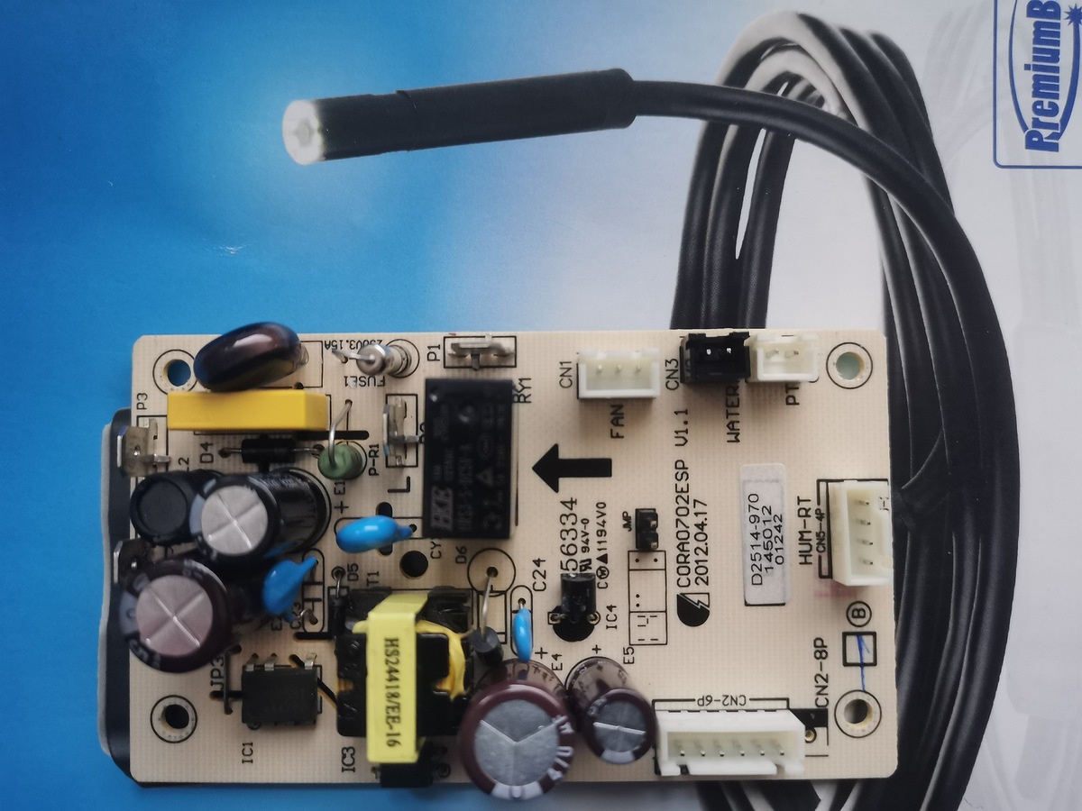

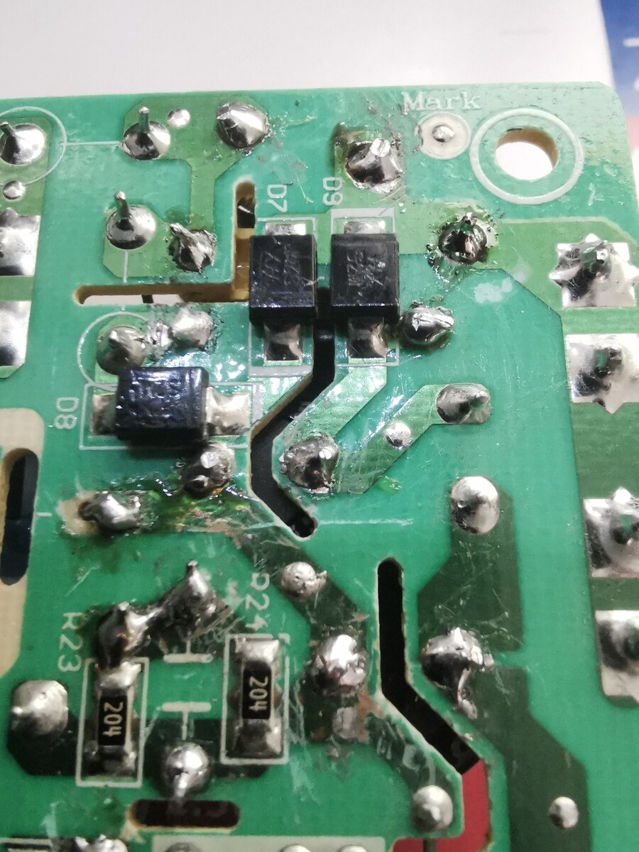

Kann mir einer durch die Schaltung und der Erläuterung des Schadens
erklären?
Ich habe schon wie man unschwer erkennen kann die meisten Elkos und
Dioden getauscht, da welche schon dicke Backen machten.
Die Magnetspule/Schließer war defekt und nach dem Tastendruck des
Einschalten am Bedienfeld hat er sich wieder zerlegt.
Liegt es an den Spulen oder am Minitrafo?
Ansosten schmeiße ich die Großen Bauteile alle noch runter da ich durch
unruhige Hände und technischem Equipment sowieso nicht es gebacken
bekomme.
Ich hoffe das mir ihr mir helfen würdet, danke.
Der Kompressor ist funktionfähig und dicht und der Ventilator wurde noch
nicht überprüft, was aber dank ohne Kohlen eher unwahrscheinlich ist.
Danke und Grüße
Basti

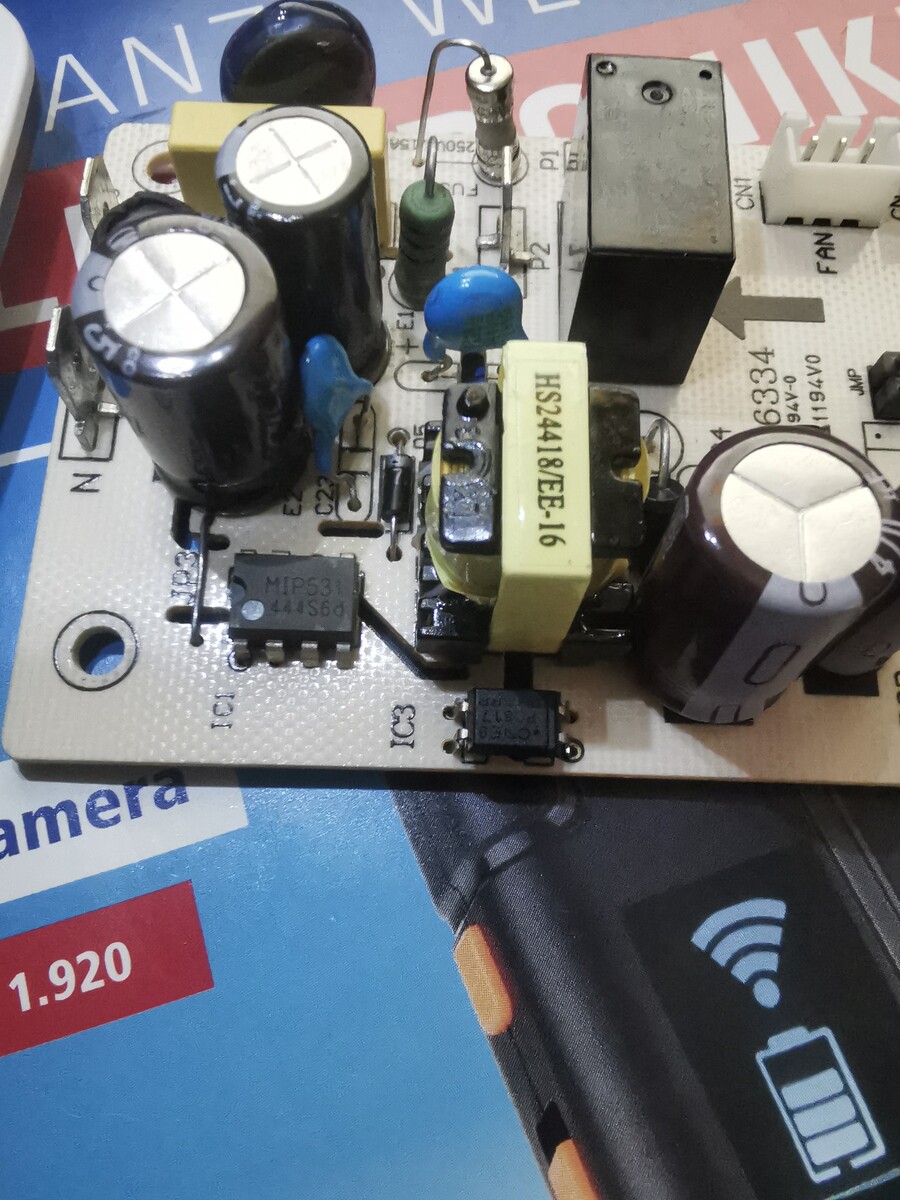

von Nils S. (wall-e)
Hi.
Ich hatte mal einen ähnlichen Fall. Der Optokoppler neben dem Trafo war
defekt.
Daher gab es kein Feedback von der Sekundärseite und das Netzteil hat
dadurch eine viel zu hohe Ausgangsspannung erzeugt.
von Sebastian M. (Firma: Rentner) (basti850)
Nils S. schrieb:
> Hi.
hi, das ist also der "IC1 oder IC3" sorry für die dumme Frage und den
Transistor habe ich auch nicht ausgelötet um zu testen.
Da ich nicht so die Ahnung habe wie die Alterung(evtl. i.d.A. von Elkos)
aussieht der Bausteine würde ich die dann auch noch tauschen?
Oder machen dann die Chips und andere SMD/Bauteile nicht mehr mit?
Und danke nochmals.
Der Optokoppler ist IC3

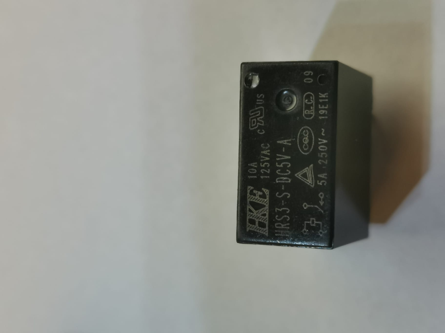

Der Relais-Schließer : Dieses hier HKE, 1366586, HRS3-S-DC5V-A, relais,
printrelais, print-relais, A0-31
Ich habe das identische bestellt und weiß nicht was abgeschossen ist,
der Kontakt oder die Spule, jedenfalls schaltet er die 220V Spannung
nicht mehr durch.

da das ein 5V-Relais ist, muss am braunen Elko 5V liegen -
ist das so ?
Ja, laut Bezeichnung schon.

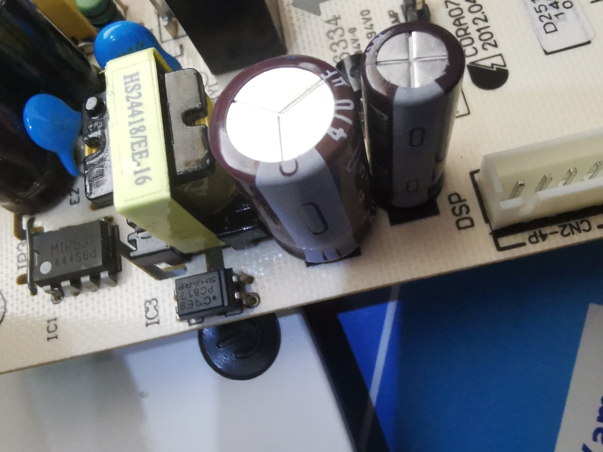

> Elkos habe ich alle ersetzt.
Ähmm, es war kein 5V Elko drauf.
E1 4,7uF 450V RM5
E2 10uF 400V   "
E4 470uF 35V   "  ------> habe ich eine höhere Spannungsfestigkeit drin=
50V
E5 470uF 25V   3,5
sonst ist alles identisch, ich hoffe nicht, das es an der "rum
GESCHRUPPTEN" Platine ist. OMG :-/ siehe Bild
P.s. da liegt der C24=471 1KV = 442pF und der E4=470uF35V jetzt 50V
dran....

von Andreas M. (amesser)
Ist ja witzig. Die gleiche Entfeuchterplatine hatten wir letztens im
Repair-Cafe. Dort kam das Gerät von Delonghi.
Was heißt schaltet nicht mehr durch? Leuchten bzw blinken denn die Leds
vom Panel noch? Das Gerät hat eine Drehzahlüberwachung vom Lüfter. Wenn
nach Einschalten des Lüfters nicht nach ein paar Sekunden ein
Tachosignal kommt, dann schaltet er den Kompressor nicht an und geht in
den Fehlermodus (gelbe und rote Led blinken gleichzeitig)
Bei dem Gerät im Repair-Cafe war das Anschlusskabel des Lüfters am
Lüfter abgebrochen. Kabelbruch an der Lötstelle. (Der Rotor des
Lüftermotors wird von zwei Sprengringen gehalten, wenn man den abnimmt
kann man die Platine aus dem Lüfter ziehen und alles wieder anlöten)
Fall aber wirklich dein Netzteil kaputt war und das Teil ne Überspannung
gesehen hat, dann ist vermutlich der Mikrocontroller durch. Kann man
leicht testen: Auf Tastendruck sollte der noch reagieren.
IC4 (in der Mitte vom Bild1) könnte ein Spannungsregler sein.
Mit Glück hat der den uC gerettet.

https://asset.re-in.de/add/160267/c1/-/en/001366586DS01/DA_HKE-HRS3-S-DC5V-A-Printrelais-5-V-DC-10A-1-Schliesser.pdf
das Relais und ist 1zu1 gleich als 5V und es liegt 1,2V am Relais an bzw
kommen raus
und mittels LED/Bedienfeld keine Regung
> @Peter also, warum sollte ich die 5Volt messen wenn das Relais nicht
> mehr durchschaltet?
Naja, also die Fehlersuche beginnt man üblicherweise damit zunächst mal
festzustellen, ob die Spannungsversorgung funktioniert. Dann kann an
anderen Stellen weitergesucht werden. Mit Bezug auf Deine Aussage:
ist entweder die Spannungsversorgung oder der Mikrocontroller hinüber.
Wenn Zweiteres -> ab in die Tonne, da ist nichts mehr zu retten.
Ersatzplatine kostet ca 70 €, weis ich weil für das Repaircafe
(unnötigerweise) Ersatz beschafft wurde.
Ich denke auch nicht, das das Tauschen aller Kondensatoren nötig war.
Seit dem irgendwer im Internet mal geschrieben hat, dass er einen
defekten Kondensator gewechselt hat, meint jeder das wäre die Lösung
aller Probleme. Die Kondensatoren bei der Schaltung sind ausreichend
dimensioniert, da wird auch in der Nähe nichts warm. Das die
Hochspannungskondensatoren einen höheren ESR haben ist vollkommen
normal. Die Kondensatoren sollten also i.A. den Kompressor locker
überleben, da waren mit Sicherheit nicht alle defekt. Wenn die
Kondensatoren wirklich alle kaputt waren, dann ist vermutlich auch der
MIP531 und/oder der PC817 durch.
Ich glaube auch nicht, das es ein 5V Relais war. Soweit ich mich
erinnere hatte der Lüfter 12V und der hängt am selben Versorgungszweig
wie das Relais.

Ja das ist tatsächlich ein 5V Relais, vielleicht betreiben die den
Lüfter mit Unterspannung.

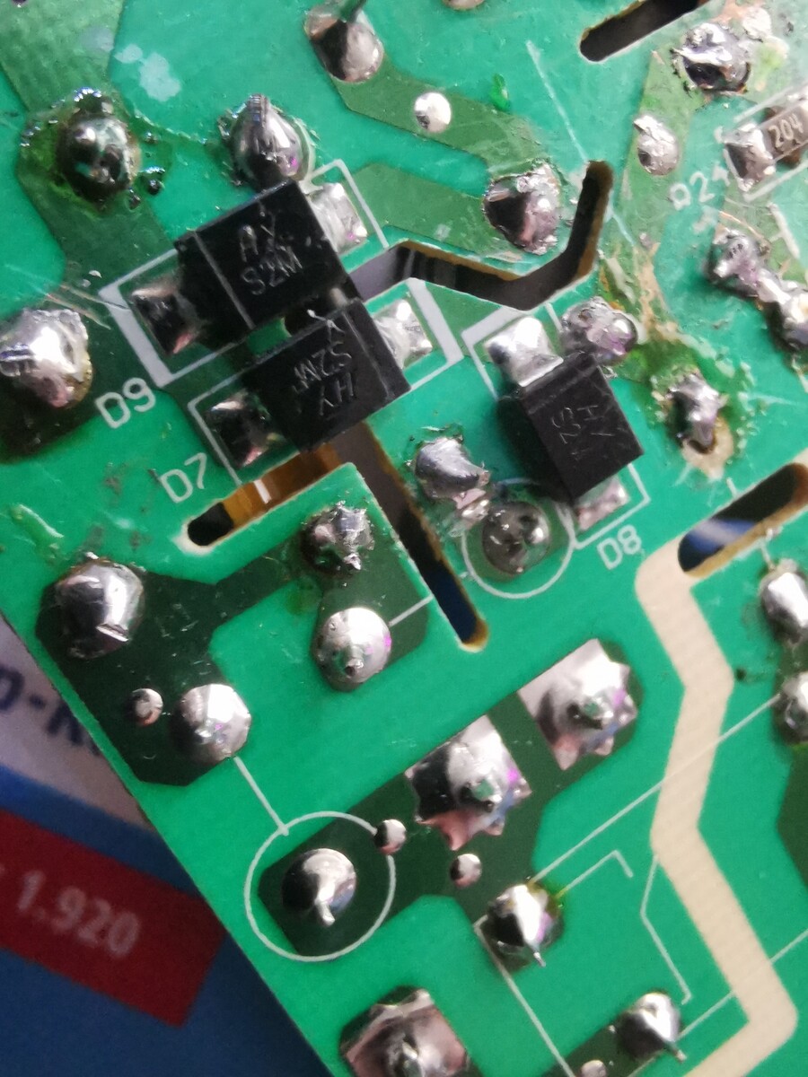

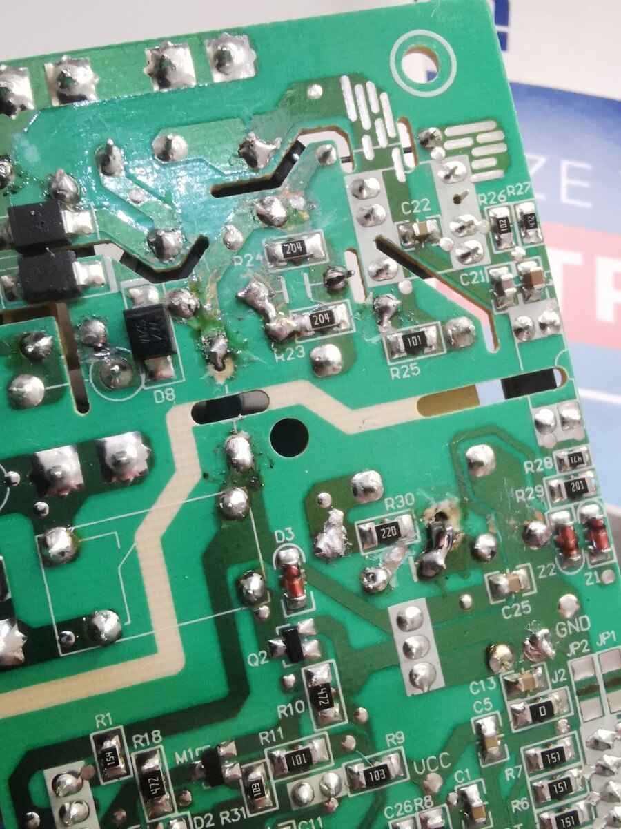

von Flip B. (frickelfreak)
Du hast dem 450V elko durch einen mit 50V spannungsfedtigkeit ersetzt
und dabei die lötpads abgerissen. es ist zeit, dass du eine neue Platine
kaufst.
Ich weiß, deswegen hatte ich es nochmals vergrößert und die Leiterbahn
geht ja rüber. Zudem müßte er Kontakt haben, aber das ist auch nicht die
einzigste Stelle wo ich herüber geschruppt bin.
Früher hätte ich das besser mit dem Bunsenbrenner hin bekommen, aber es
nunmal so, von daher ist eine 70€ Platine gleich Vergleich zu einem
ähnlichem Gerät mit identischen Daten.
Da kostet das Gerät 50-70€ von daher, ich werde eher die Platine als
komplett überflüssig ansehen und einen Mikrotaster am Behälter, 12V
Trafo am Lüfter und einen An/Aus-Schalter einbauen.  ;-)
Achso deswegen dann die 5V. Und ich hatte mich schon gewundert ob der
die für die (Onboard-Platine) braucht.
