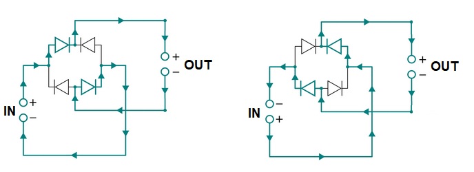

Gibt es eine Schaltung, Baustein, bei der ich eine 12V Gleichspannung am
Eingang  + und - egal wie herum anschließen kann und am Ausgang kommt
die Spannung nie verpolt raus?
Ich dachte erst einmal an einen Brückengleichrichter, aber da wird Plus
und die Masse doch durch die Dioden immer um 0,7 Volt reduziert und ich
habe am Ausgang nicht mehr die gleiche Spannung wie am Eingang.

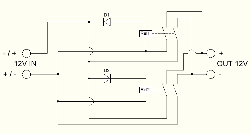

Oder kann ich das nur mit einer kleinen Relaisschaltung wie im 2. Bild
lösen?
Ich hatte da erst an ein Relais mit 2 Wechslerkontakten gedacht, aber
ich denke, das schaltet nicht schnell genug um und die Schaltung, die
dann an  OUT hängt wird für einen Bruchteil einer Sekunde verpolt
betrieben.
Habt Ihr eie bessere Idee?

Es gibt ja sog. "Ideale Dioden", eine Kombi aus FET und Logic. Aber ohne
den großen Spannungsabfall. Sowas sollte es auch doch für Gleichrichter
geben.

LT4320

Gerd schrieb:
> aber da wird Plus und die Masse doch durch die Dioden immer um 0,7 Volt
> reduziert
Die Ausgangsspannung ist immer um 2x Uf also je nach Dioden und Strom im
ca. 1..2V geringer als die Batteriespannung.

Mach doch das mit den Relais, wenn Du nichts anderes da hast. Das
funktioniert wenigstens auf Anhieb.
von Peter N. (alv)
Die Schaltung kann man auch noch vereinfachen:
Ein Relais mit Polwenderkontakten (2*UM), das je nach Batteriepolung
angezogen oder abgefallen ist.
von Stefan F. (Gast)
Die Relaisschaltung lässt sich aus ein Relais reduzieren.
https://www.strippenstrolch.de/1-4-6-polwender-1.html
Anstelle von S1 kommt eine Diode rein. Fertig.

Mit 2xUm klappt das nicht, dass hatte ich auch schon überlegt! Im
Ruhekontakt hast Du für einen Bruchteil einer Sekunde eine Verpolung am
Ausgang, bis das Relais geschaltet hat, da bring auch eine
nachgeschaltete Diode an Out nichts, die ist auch dann falsch rum.
Ich dachte es gäbe eine Lösung auf Halbleiterbasis.
Gruß Gerd
Wie empfindlich ist denn deine Schaltung?
Dich stören bei 12V die 1,4V Spannnungsabfall am Brückengleichrichter
(nimm Germaniumdioden, dann sinds nur ca. 0,6V),
und die paar Millisekunden Verpolung, bis die Öffner des Relais öffnen,
schaden im Normalfall keiner Elektronik...

Ein Kurzschluss in der Schaltung mit zwei Relais schädigt mit Sicherheit
zumindest die Kontakte der Relais. Falsch gepolte Spannung killt dir
zudem jedes normale IC sofort. "Die paar Millisekunden" sind für beide
Fälle durchaus Kritsch.
Beide Relais-Schaltungen eignen sich nicht, wenn die Spannung im
laufenden Betrieb ohne Pause umgepolt wird.
Die Schaltung mit 1 Relais schließt sich zwar nicht selbst kurz, kann
aber die Last durch verpolte Spannung zerstören. Beim Einschalten der
Quelle dreht das Relais die Spannung verzögert (zu spät) um. Beim
Ausschalten wenn die Spannung langsam abfällt, fällt das Relais zu früh
ab, wo die Spannung noch deutlich über 0 ist. Gleiches passiert auch,
wenn die Quelle eine Batterie ist und sie so weit entladen wird, dass
das Relais nicht mehr anzieht.
Gerd, muss es denn wirklich eine Schaltung sein, die automatisch umpolt?
Eine Schutzschaltung, die den Strom nur bei richtiger Polung fließen
lässt, wäre nämlich relativ einfach und fast ohne Verluste zu
realisieren.

Dann versorge mit 24V.
von Rüdiger B. (rbruns)
Brückengleichrichter und Stupup Wandler auf 12V.

von Andrew T. (marsufant)
Gerd schrieb:
> Sorry ich mache keinen Aufriss, aber der sch... alte Noname-Datenlogger
> hier an der Hochschule braucht zwingend min. 12V - 30V, keine Ahnung
> warum, geht man drunter gibt der fleißig Fehlermeldungen und die
> Messungen sind nicht wirklich brauchbar. Ich vermute wegen
> Referenzmessspannungen.
Nimm einen    automotive   Stepup Wandler der kann
- kurzfristig Verpolung ab (mind. 1 Minute)
- Eingang 9(6)...27V  auf z.B. 15V stabil
- und Deine Relais Lösung (oder Brückengleichrichter, wenn dessen
Verlsute akzeptabel sind).
Dann läuft der Logger zuverlässig, und steigt bei der unteren Grenze
(12V) nicht aus. UND das ist ja das eigentliche Ziel Deines Auftrages.
Wäre noch nützlich zu wissen, wieviel Strom/Leistung der Logger
benötigt,
dann kann man Dir bei der Auswahl des Wandlers helfen.
von Max M. (Gast)
Dann viel Spaß in einer KFZ Anwendung bei der Du schon um 1V
Spannungsabfall kämpfst.
Stepup, alles andere hat garkeinen Sinn.
