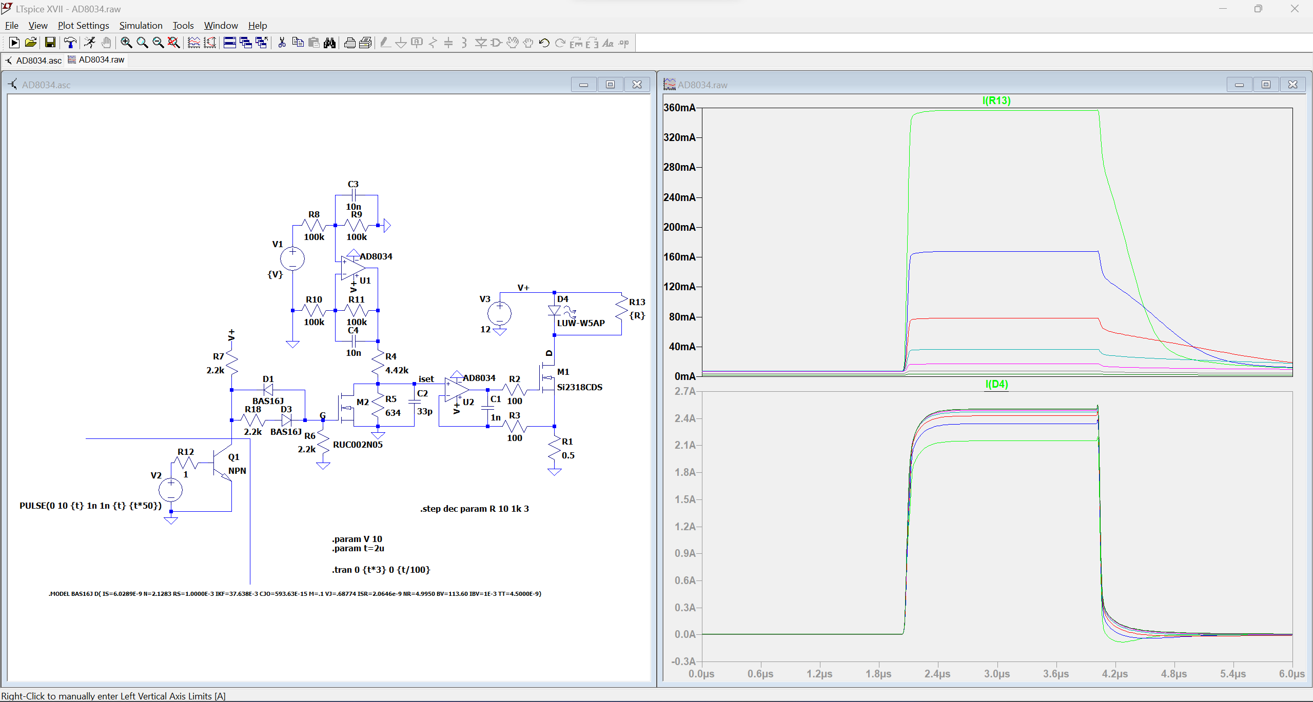

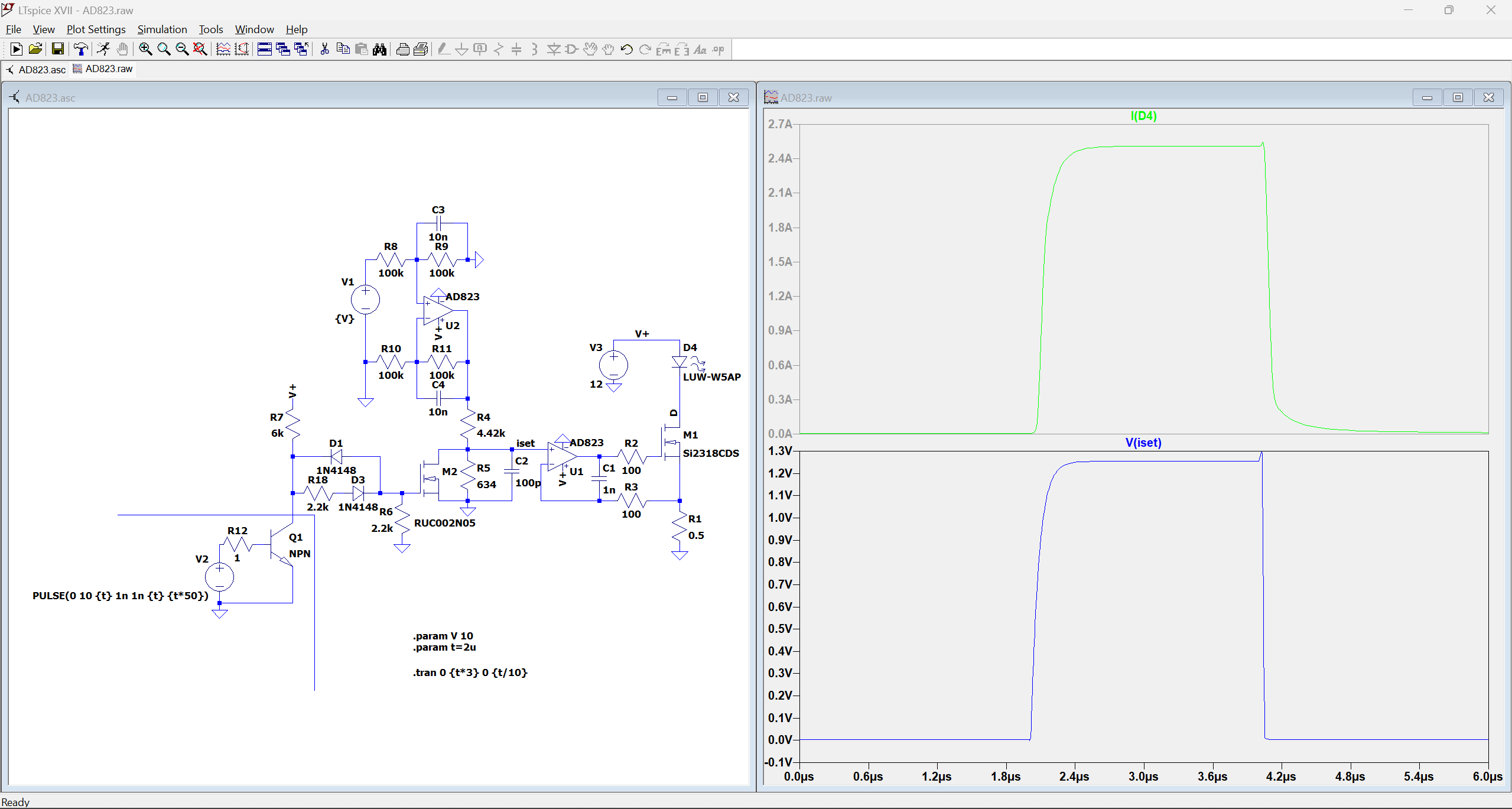

Moinmoin,

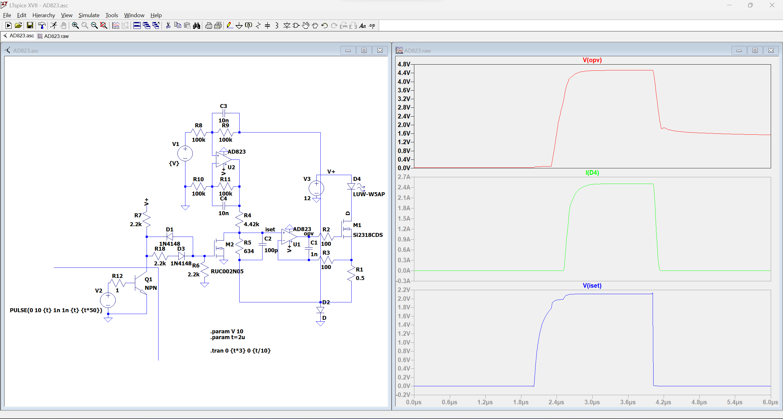

nachdem ich die Stromquelle im Anhang (current source 1) erfolgreich und
ohne messbaren Überschwinger beim Abschalten in Betrieb nehmen konnte,
bin ich nun auf der Suche nach Alternativen für  M2, wegen z.B.
eventueller Lieferschwierigkeiten.
Ich hatte naiverweise angenommen, dass ich einfach MOSFETs einsetzen
könnte die über ähnlichen On-Widerstand, ähnliche Threshold-Spannung und
ähnliche Kapazitäten verfügen, und das müsste einigermaßen passen. Wie
man aber in den anderen beispielhaften Simulationen sieht, ist das nicht
der Fall. Ich finde in der Liste von LTspice keinen einzigen MOSFET, mit
dem ich einen so geringen Überschinger hinbekomme wie mit dem aus
"current source 1".
Nach welchem Parameter suche ich? Wie finde ich mögliche Alternativen am
besten?
Danke und beste Grüße
Dominic

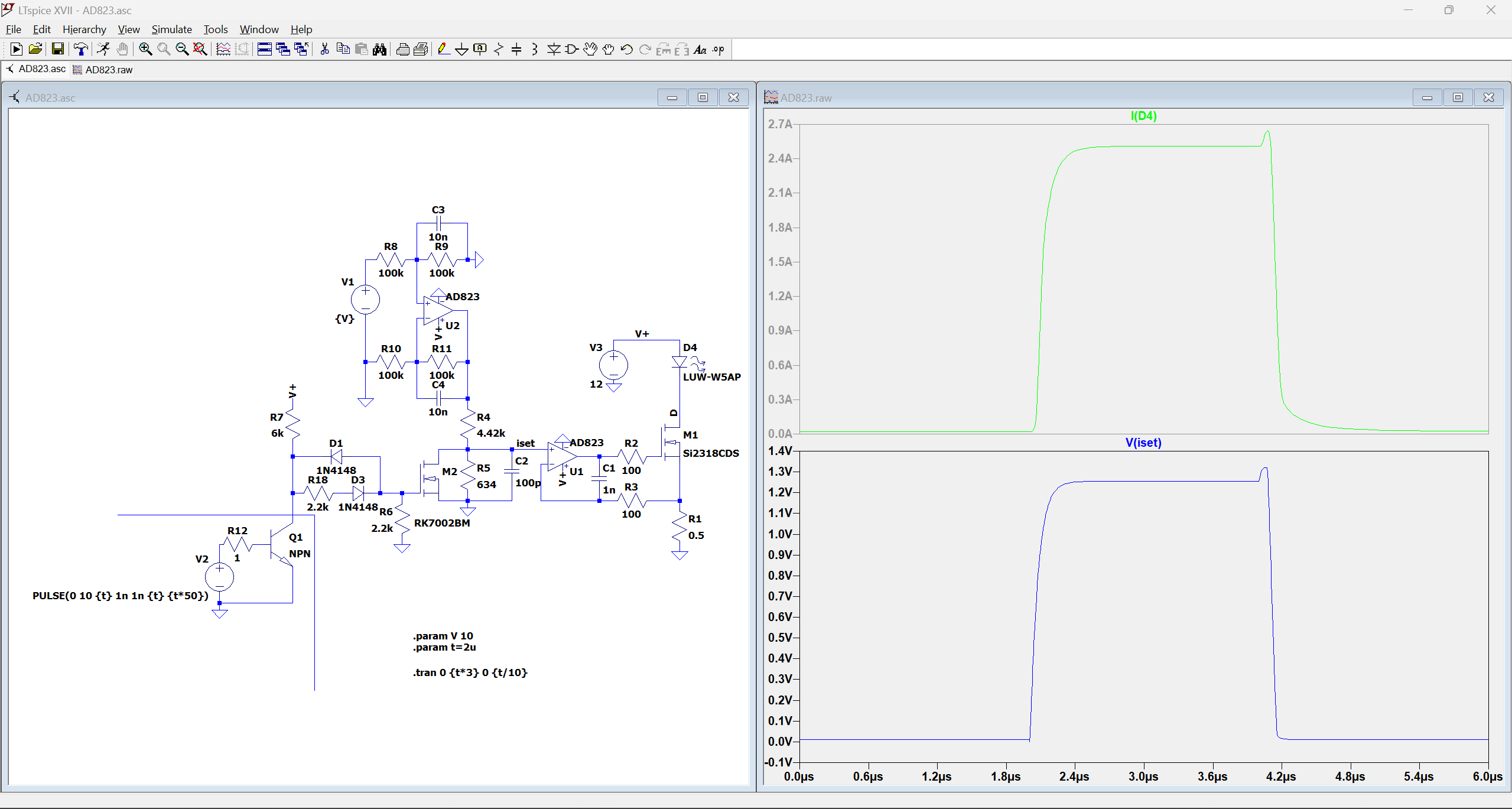

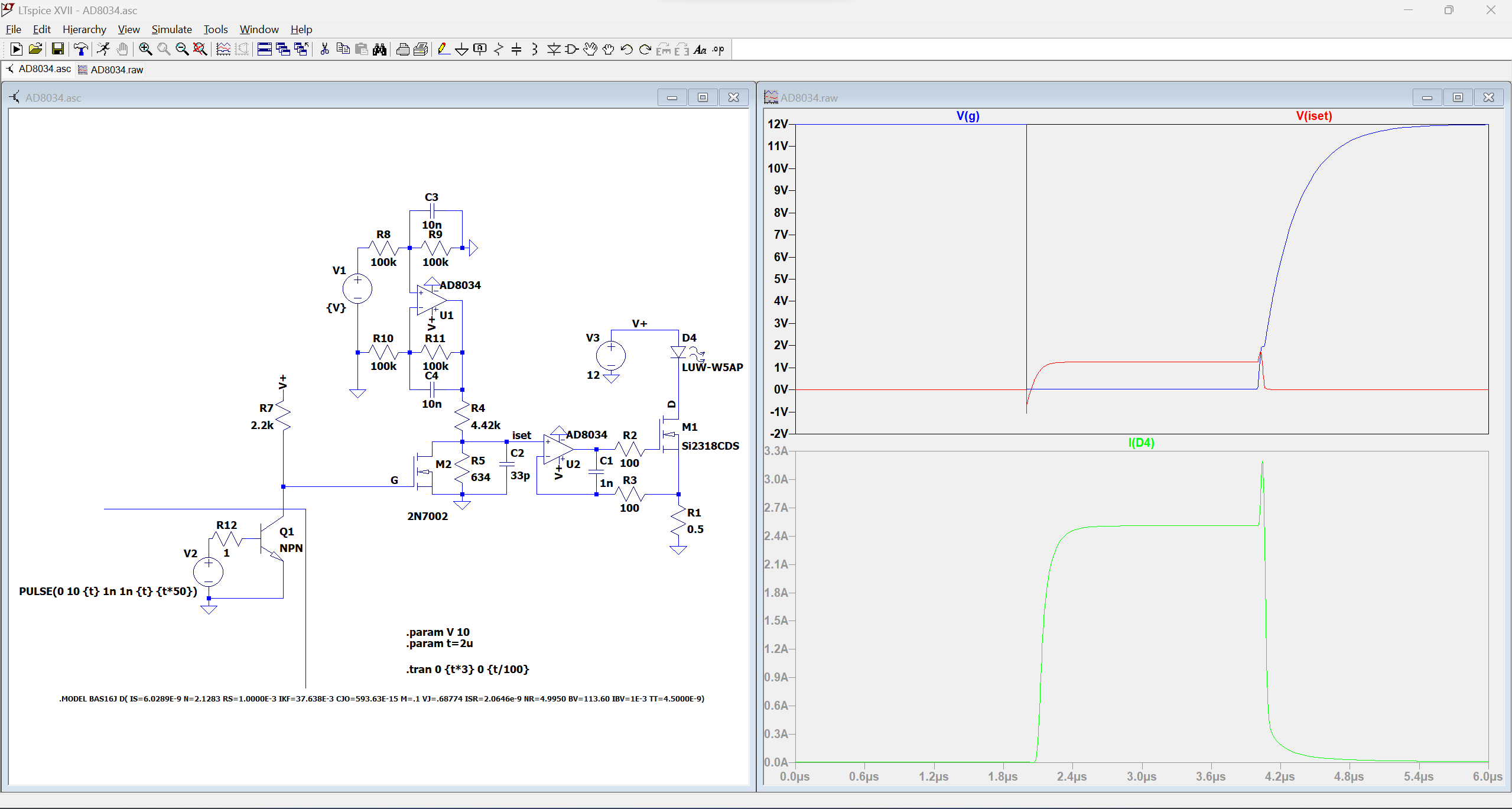

von Brüno (dominic_m833)
Jens G. schrieb:
> Cdg des Mosfet
Das war auch meine Vermutung, aber der RK7002BM aus current source 3 hat
bei allen Kapazitäten weniger als der RUC002N05 aus current source 1.

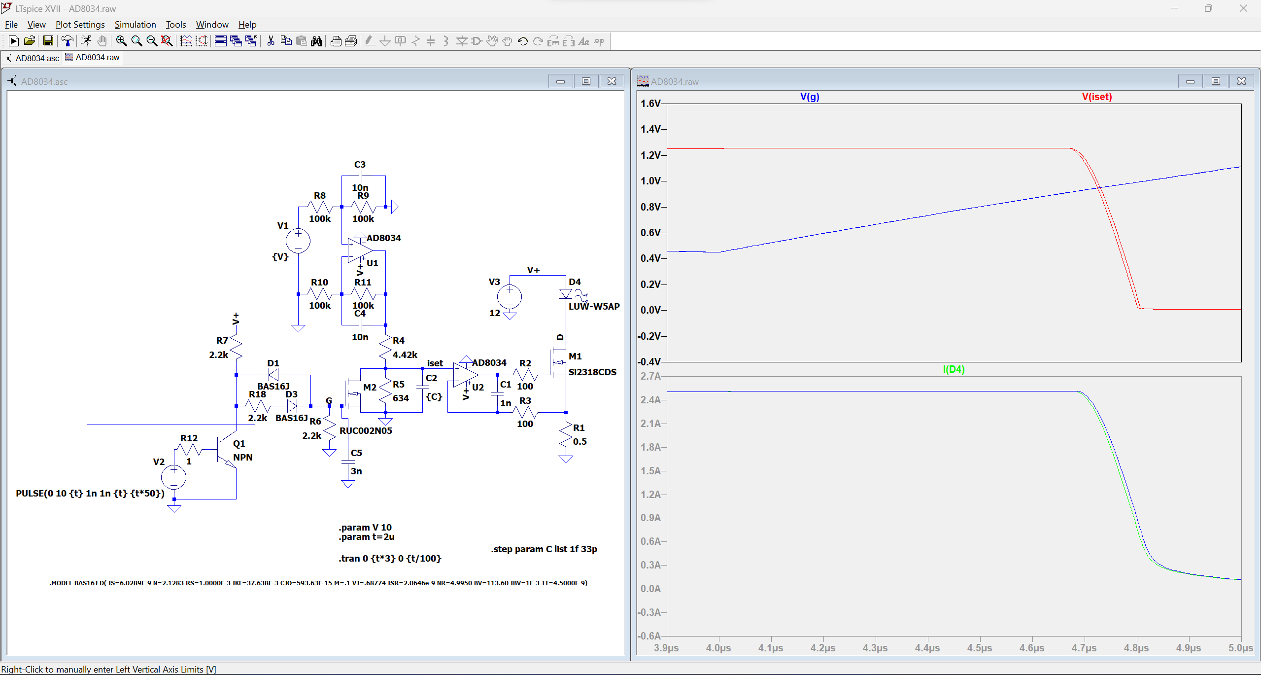

Naja, da sieht man ja schon die angestrebten 2us Pulsdauer. Aber du hast
natürlich Recht, hätte ich dabei schreiben können/sollen. Vielen Dank
also nochmal für den Tipp, aber wenn so langsam ist NPN definitiv raus.

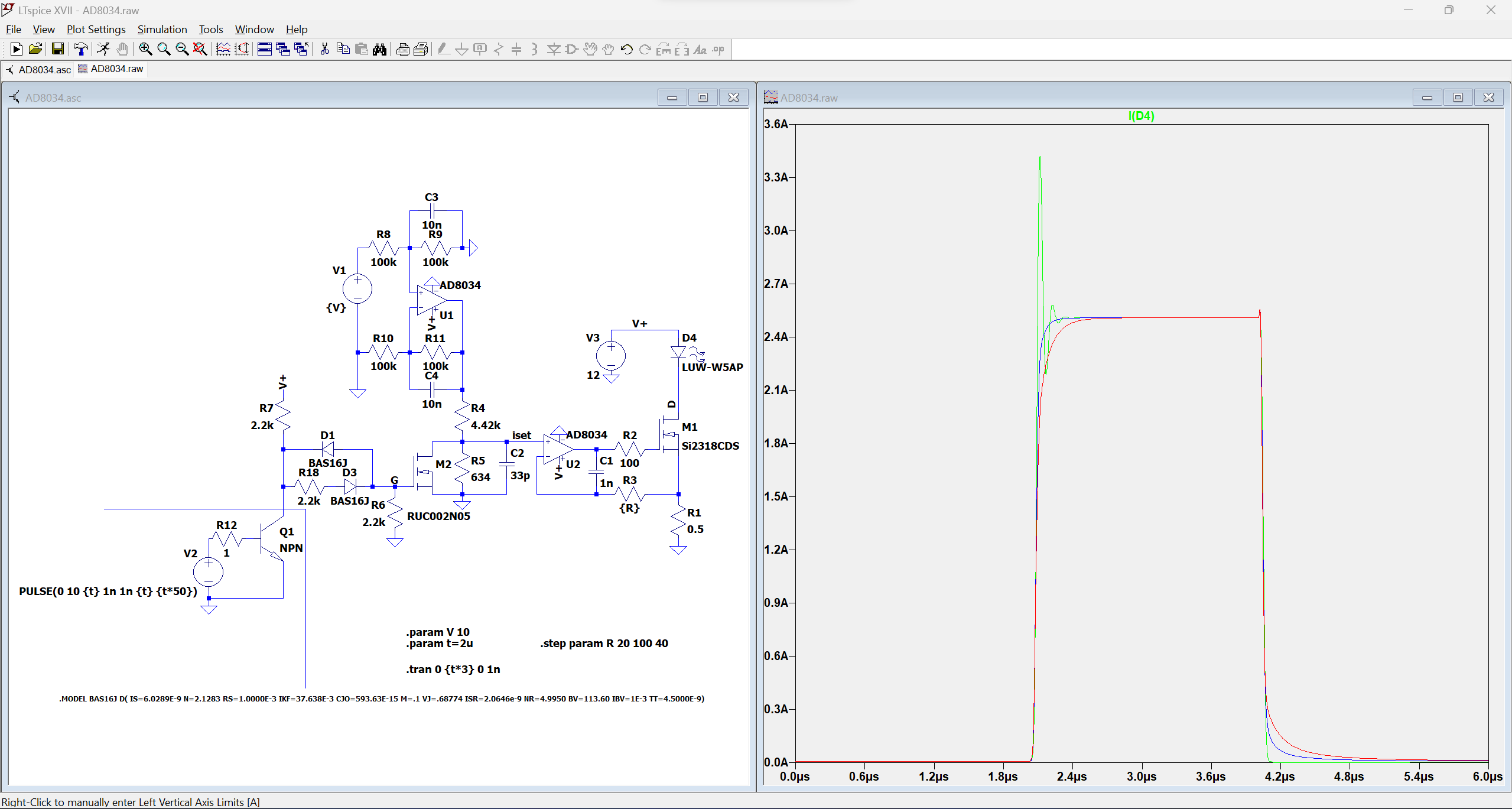

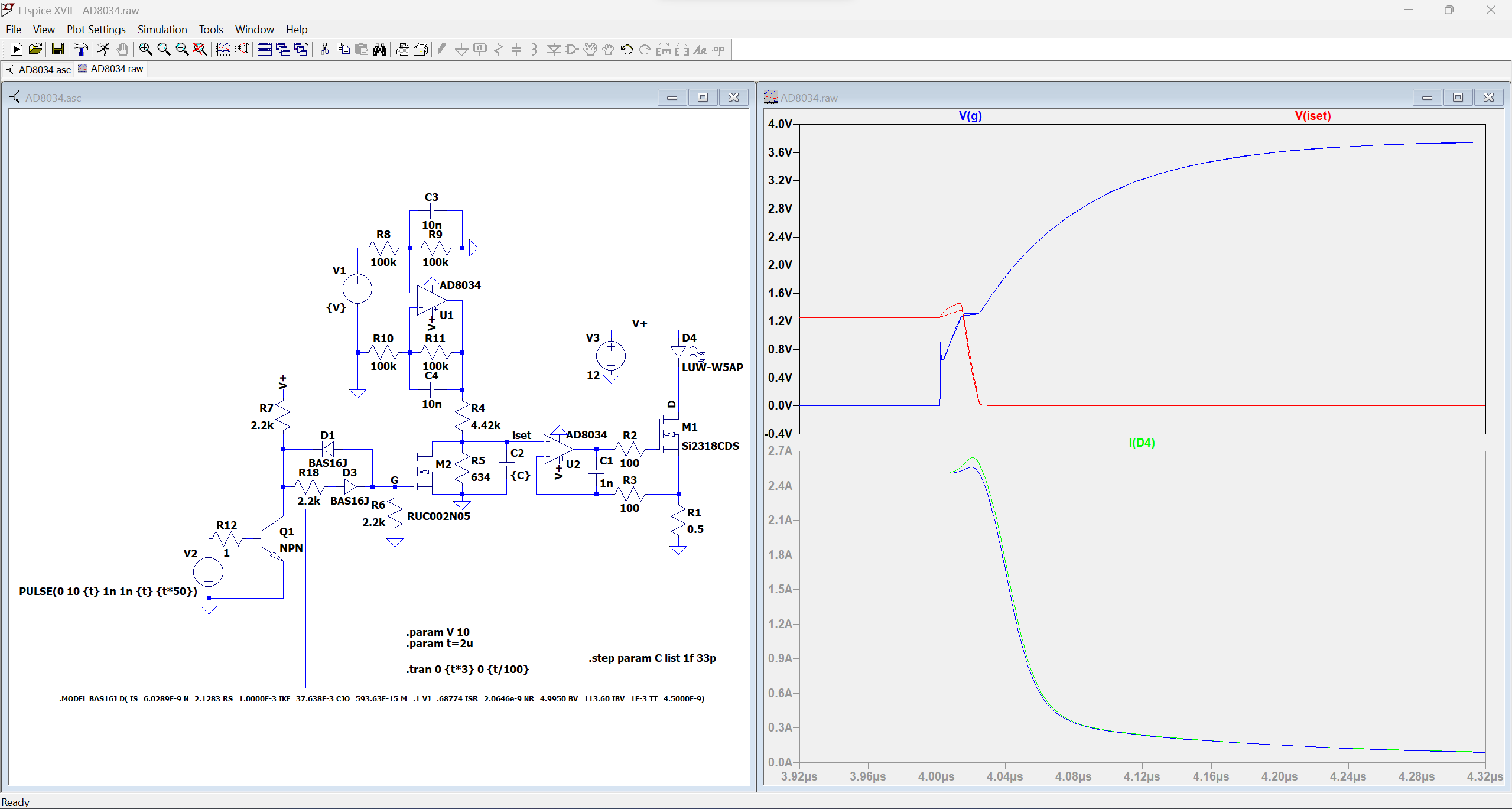

An und für sich eine gute Idee, allerdings geht der OPV dann im
Auszustand an die untere Rail, wovon er sich beim Einschalten erstmal
wieder erholen muss. Auch das ist ziemlich langsam, siehe Anhang.

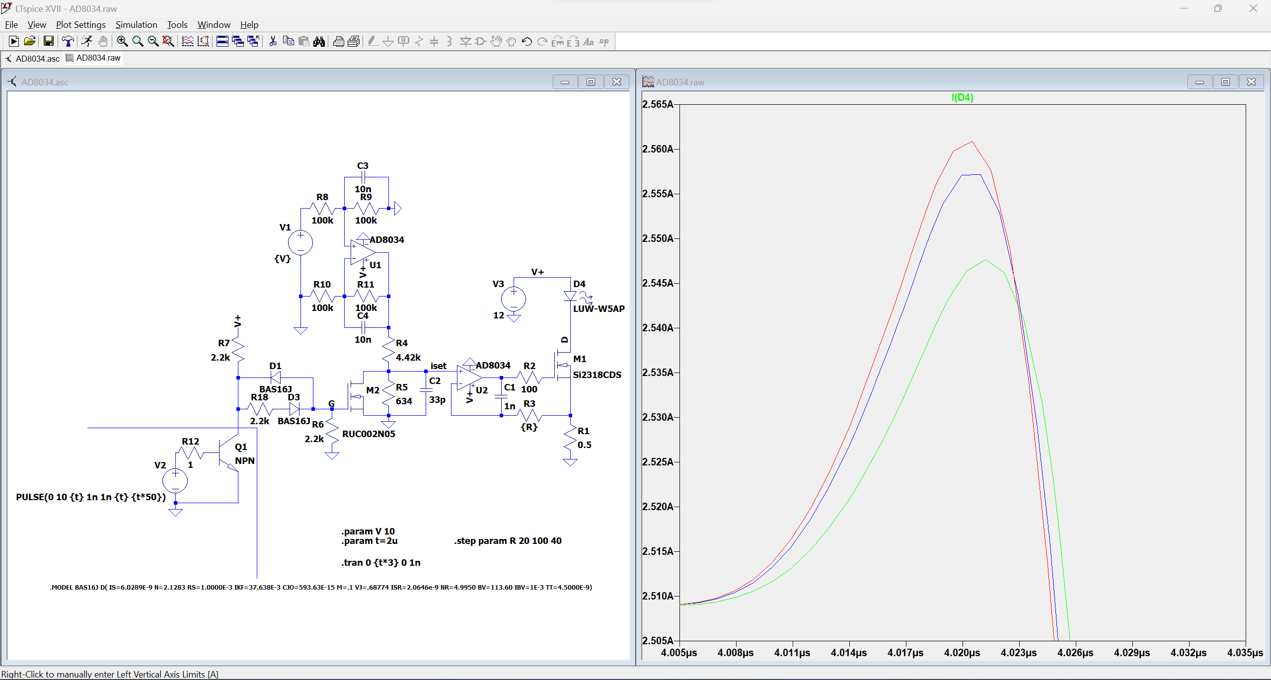

Jörg B. schrieb:
> -Ein schnellerer OPV sollte sein, also vielleicht AD8031 oder AD8065,
> oder vielleicht sogar noch schneller.
AD8034 scheint ganz gut zu gehen, damit ist die Schaltung stabiler gegen
Serieninduktivität am Laser.
Jörg B. schrieb:
> -C1 weglassen
Ganz schlechte Idee, schwingt wie nichts gutes.

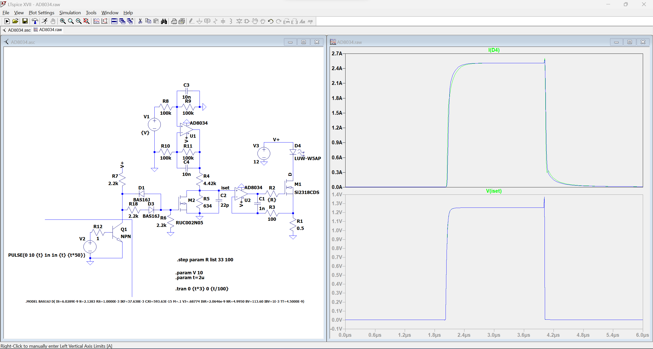

Jörg B. schrieb:
> -R2 vielleicht auf 33 Ohm verkleinern.
Verlängert die Anstiegszeit auf Nennstrom und vergrößert den
Überschwinger beim Abschalten, siehe Anhang Grün.

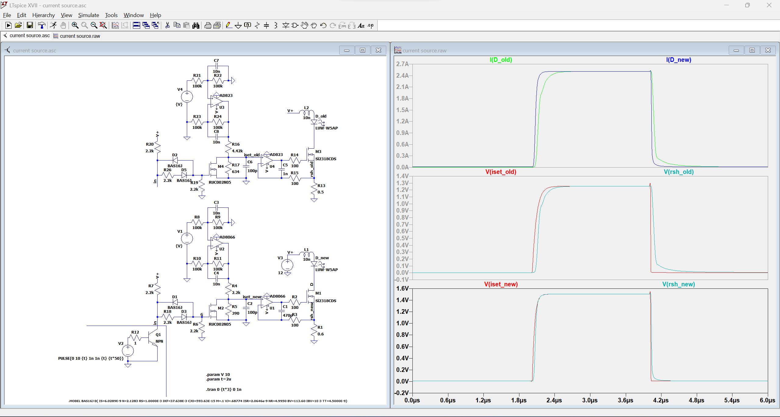

> -Vor den nichtinvertierenden Eingang von U1 noch einen Tiefpass, den man
> so abstimmt, das es keine Überschwinger gibt.
Dafür ist C2 da. Ein Tiefpass höherer Ordnung hat eine zu hohe
Gruppenlaufzeit
Jörg B. schrieb:
> -Und aufbauen, nicht nur simulieren.
Siehe ersten Beitrag, ich habe mir beim Layout ziemlich viel Mühe
gegeben und die Schaltung tut in der realen Welt bereits ihren Dienst.
Mir geht es hier nur darum, den Effekt und die Ursache des
Überschwingers zu verstehen. Übrigens, eine BAS16J mit deutlich weniger
Sperrschichtkapazität wie die 1N4148 brachte eine kleine Verbesserung.

auch zumindest meinem Verständis nach zu erwarten, denn für den
Überschwinger an V(iset) beim Abschalten muss C2 erstmal umgeladen
werden und die Ladung muss irgendwo her kommen. (current source 6)
3nF parallel zu R6 lösen übrigens das Problem des Überschwingers,
verzögern aber auch das Abschalten um rund 700ns. (current source 7,
AD8034.asc) Allzu elegant finde ich das nicht..

Für M2 würde ich einen 2N7002 nehmen. Gibt es überall, ist meist der
billigste, kann 20V am Gate und schaltet auch erst bei etwas höherer
Spannung ein. Ich würde nur R7 übrig lassen und den Kollektor von Q1
direkt mit dem Gate von M2 verbinden.
Das hatte ich natürlich als aller erstes probiert. Das Überschwingen ist
zum davonlaufen, siehe Anhang.
Der Effekt von R3 ist spannend. Um so kleiner der Wert, um so steiler
und tendenziell unstabiler die Einregelung - wie zu erwarten. Bei 20Ohm
schwingt es ordentlich über (grün), bei 60Ohm ist das immer noch sehr
steil aber ohne Überschwinger (blau) und bei 100Ohm relativ flach (rot).
(current source 10)
Zoomt man nun aber auf das Ende, sieht man das mit kleinerem Wert auch
der Überschinger kleiner wird, was zumindest nicht meiner Intuition
entspricht. (current source 11)

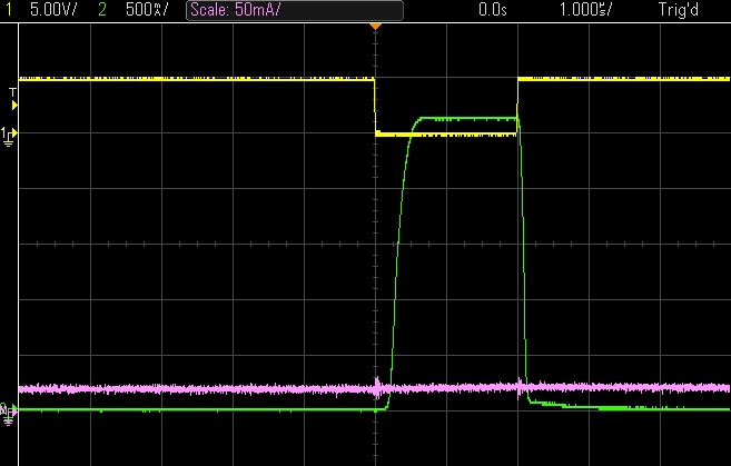

Geträu dem Motto "viel hilft viel" habe ich mich nun an den AD8066,
einen etwas höheren Shunt-Widerstandswert und mehr Strom im Auszustand
herangewagt.
Der Überschinger ist zwar immernoch da, und völlig egal was ich mache,
er geht auch nicht weg, aber dafür ist die Regelung viel viel schneller,
siehe Anhang.
