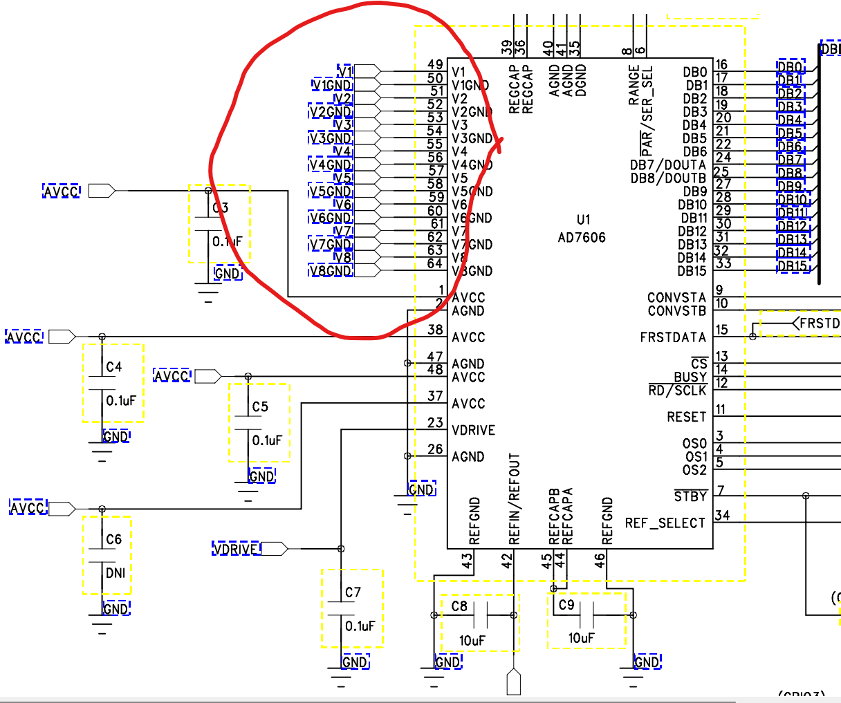

und eine Frage an die Experten:
Ich lese hier einen AD7606 ADC via SPI aus. Master ist ein IMX6ULL NXP
SOM.
Der ADC ist der einzige Slave. Die MISO, CLK, CS Leitungen sind alle
direkt mit dem SOM verbunden (keine PULL-UP's oder Kondensatoren auf
GND). Die Leitungen sind nicht länger als 40mm.
Auf einigen Platinen läuft die Kommunikation sauber. auf anderen
(identischen Platinen) nicht. Hier scheint das SPI Signal gestört zu
sein. Wenn ich aber nun ein externes Debug Kabel (UART) anschließe habe
ich ein sauberes Signal. Genau genommen reicht die externe GND
Verbindung. Bei dem Versuch z.B. das MISO Signal mit einem Oszi zu
messen, gabs keine Erkenntnisse, da alleine der Anschluss des GND vom
Oszi auf die Platine (GND vom UART Anschluss) wieder dafür sorgt, dass
das Signal sauber wird.
Kennt Ihr den Effekt bzw. hättet Ihr irgendwelche Tips, was man da noch
probieren könnte?
Danke im Voraus
ACB
von Florian L. (muut) Benutzerseite
Schaltplan und Aufbau?

von Schorsch X. (bastelschorsch)
Die Eingänge sind für +-5V bzw. 10V differentiell vorgesehen. Was wäre,
wenn dein Labornetzteil außerhalb des Gleichtaktbereiches rumschwirrt,
was bei Erdung des Netztteils behoben sein könnte. Es ist ja soweit ich
das sehe nix da, was eine Überschreitung des Gleichtaktbereiches
verhindern kann.
Könnte ja sein, dass der PE dann was macht, wenn der GND vom Oszi
angeschlossen wird, der üblicherweise am PE hängt.

Das Labornetzteil simuliert lediglich den Sensor Ausgang. Der ADC hat
für den CH1 einen AIN1 und einen AIN1GND....beide sind mit dem
Labornetzteil verbunden. Ich könnte auch eine 1,5 Batterie oder eben den
Stromsensor anschließen...der Effekt ist immer der selbe.
Die Spannung wird vom ADC differenziell gemessen...

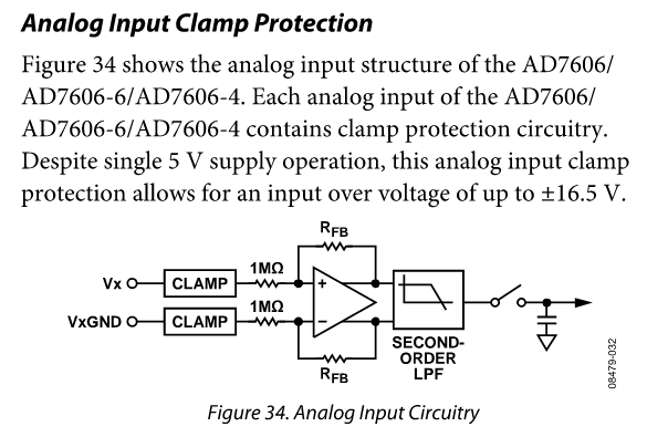

von Sebastian W. (wangnick)
Da gibt es doch aber Spannungsleitplanken, zwischen denen AIN1 und
AIN1GND bezüglich GND bleiben müssen, oder?
von Andreas (acb)
Sebastian W. schrieb:
Das macht der ADC m. W. selbständig. Im Datenblatt ist hier nichts
vorgesehen.
> vorgesehen.
Der ADAC macht da gar nichts selbstständig. Im Datenblatt sind unter
Absolute Maximum Ratings die Grenzen mit +/-16.5V bezogen auf AGND
angegeben.
von Andreas (acb)
Rainer W. schrieb:
>> vorgesehen.
> angegeben.
Im Referenz-Schaltplan hat AIN1GND (hier V1GND) nix mit AGND oder GND zu
tun
von Stefan F. (Gast)
Das sind Eingänge der internen OP-Amps. Intern sind die ganz sicher
nicht mit GND verbunden.
von Andreas (acb)
Da ich auch AC messe, würde ich den AIN1GND ungerne mit AGND verbinden.
Die grundsätzlich Frage ist doch: Entsteht der Fehler auf der Analogen
oder auf der digitalen(SPI) Seite. Wir haben hier den Effekt, dass
dieser Fehler random Auftritt abhängig vom SOM:
Tests auf dem selben Board:
SOM 1: alle Werte i.O.
SOM 1 auf den Tisch und SOM2 (baugleich, gleiche Serie) einlegen: ca.
50% der gelesenen Werte falsch
SOM 1 vom Tisch wieder eingelegt: Werte plötzlich wie bei SOM 2
SOM 3 eingelegt: Alle Werte i. O.
Wenn nun ein Debug Kabel mit GND vom USB-Port angeschlossen wird oder
alternative nur das GND vom Oszi am Debug GND angeschlossen wird,
liefern ALLE SOMs die richtigen Werte.
Für mich sieht das eher nach einem SPI Thema aus.

von Rainer W. (rawi)
> tun
Der soll auch nicht irgendwie damit verbunden sein, sondern es muss nur
sichergestellt sein, dass die Spannung sich bezogen auf AGnd im
erlaubten Bereich befindet. Wie du das sicher stellst, bleibt dir
überlassen.
Wenigstens nachmessen könntest du es und dabei gucken, wie sich deine
Ausgangsdaten währenddessen benehmen.
Du kannst ja mal das SPI genau anschauen, ob das gleiche an den
Leitungen anliegt, was du dann in deiner CPU wiederfindest. Sowas
passiert mir ab und an, wenn der AD Eingang irgendwelche Störspitzen
einfängt, die natürlich über einen versauten GND kommen können. Vor
allem, wenn dieser in keinster Weise mit der Quelle verbunden ist. Über
den PE kann sich alles möglich einschleichen. Wird nur sehr schwierig zu
messen sein, wenn kein Differential-Verstärker zur Hand ist. Versuch
doch mal den Eingangs GND mit verschiedenen Widerständen auf AGND zu
ziehen, damit der wenigsten nicht rumdriften kann.
