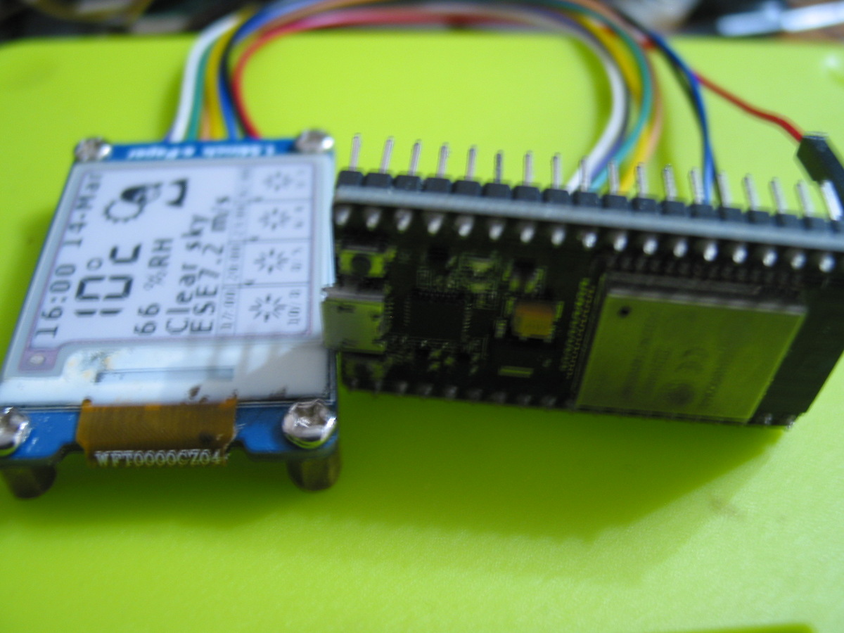

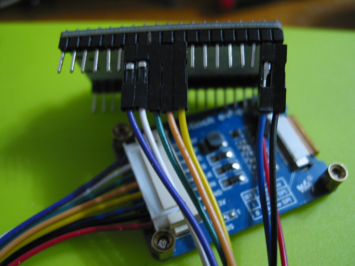

von 🕵︎ Joachim L. (Gast)
Hier ist diese Zeile von meinem WetterESP32 mit 1,54 Zoll Display. Und
Fotos vom Anschluss.
GxEPD2_3C<GxEPD2_154c, GxEPD2_154c::HEIGHT> display(GxEPD2_154c(/*CS=5*/
SS, /*DC=*/ 17, /*RST=*/ 16, /*BUSY=*/ 4));
https://github.com/G6EJD/ESP32-e-Paper-Weather-Display
Egon M. schrieb:
> Joachim L. schrieb:
> An Deinem Gerät beeindruckt mich die schöne Gestaltung des Displays.
> Hast Du das selber programmiert?
Diesen Teil schon. Wie bei Dir. Das von der Stange gefiel mir nicht.
Kann ich dir aber im Quellcode zur Verfuegung stellen, falls Du dir
einen flashen willst.Hat das jetzt geklappt mit der SPI Verdrahtung?
