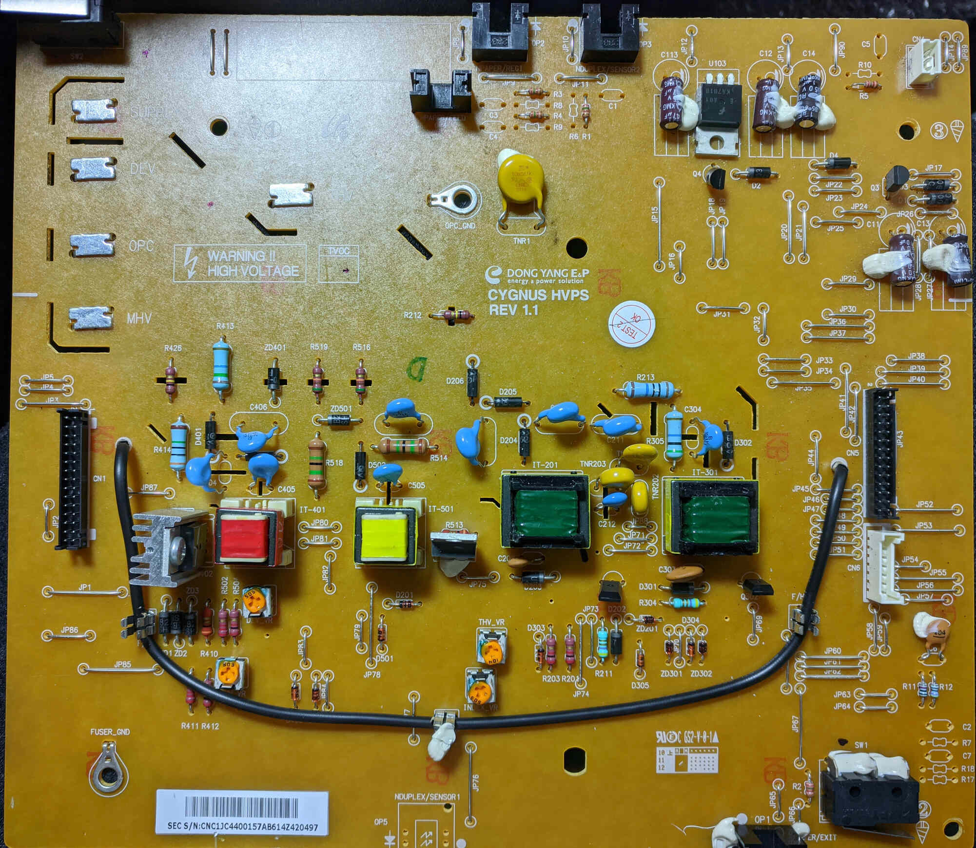

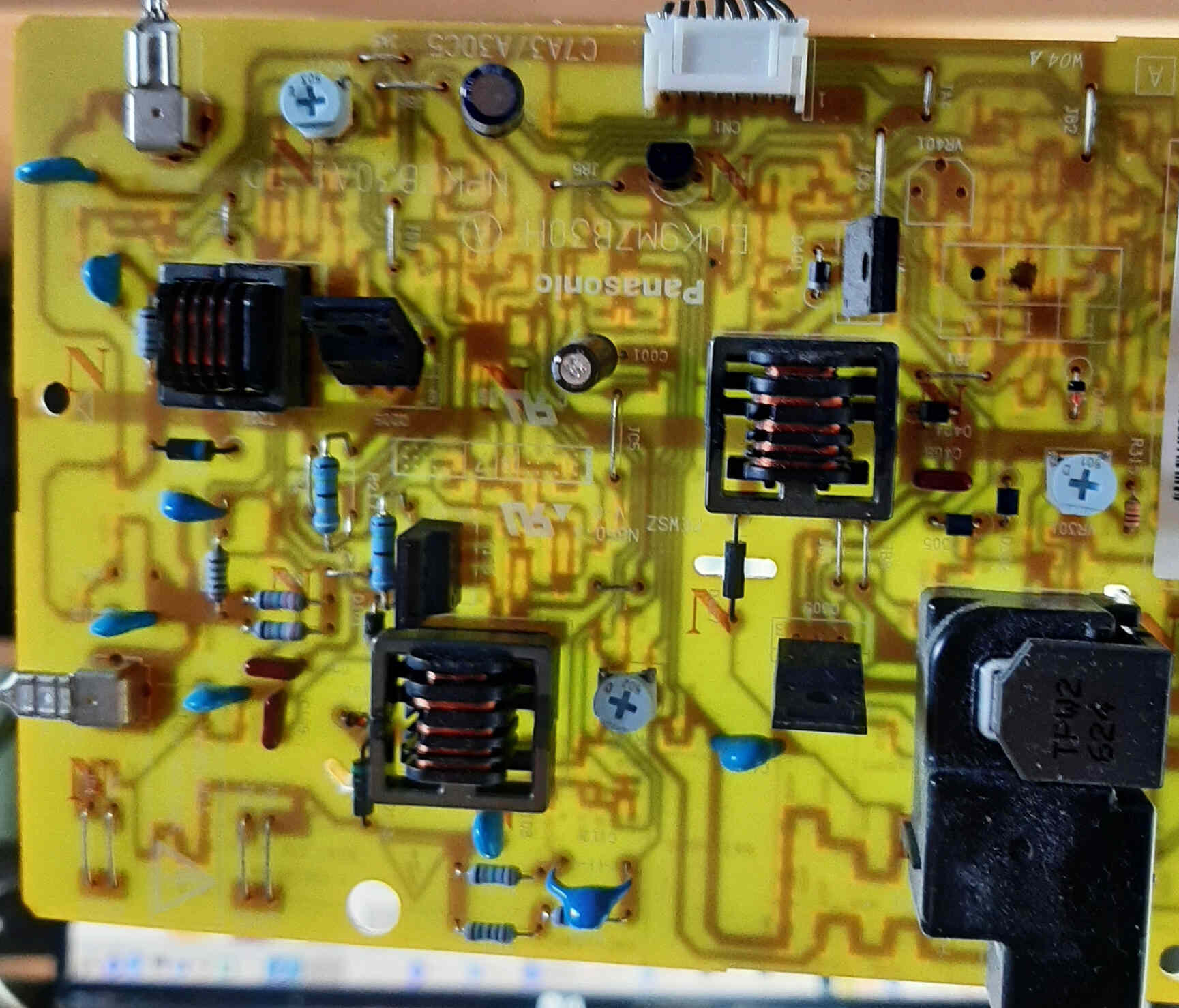

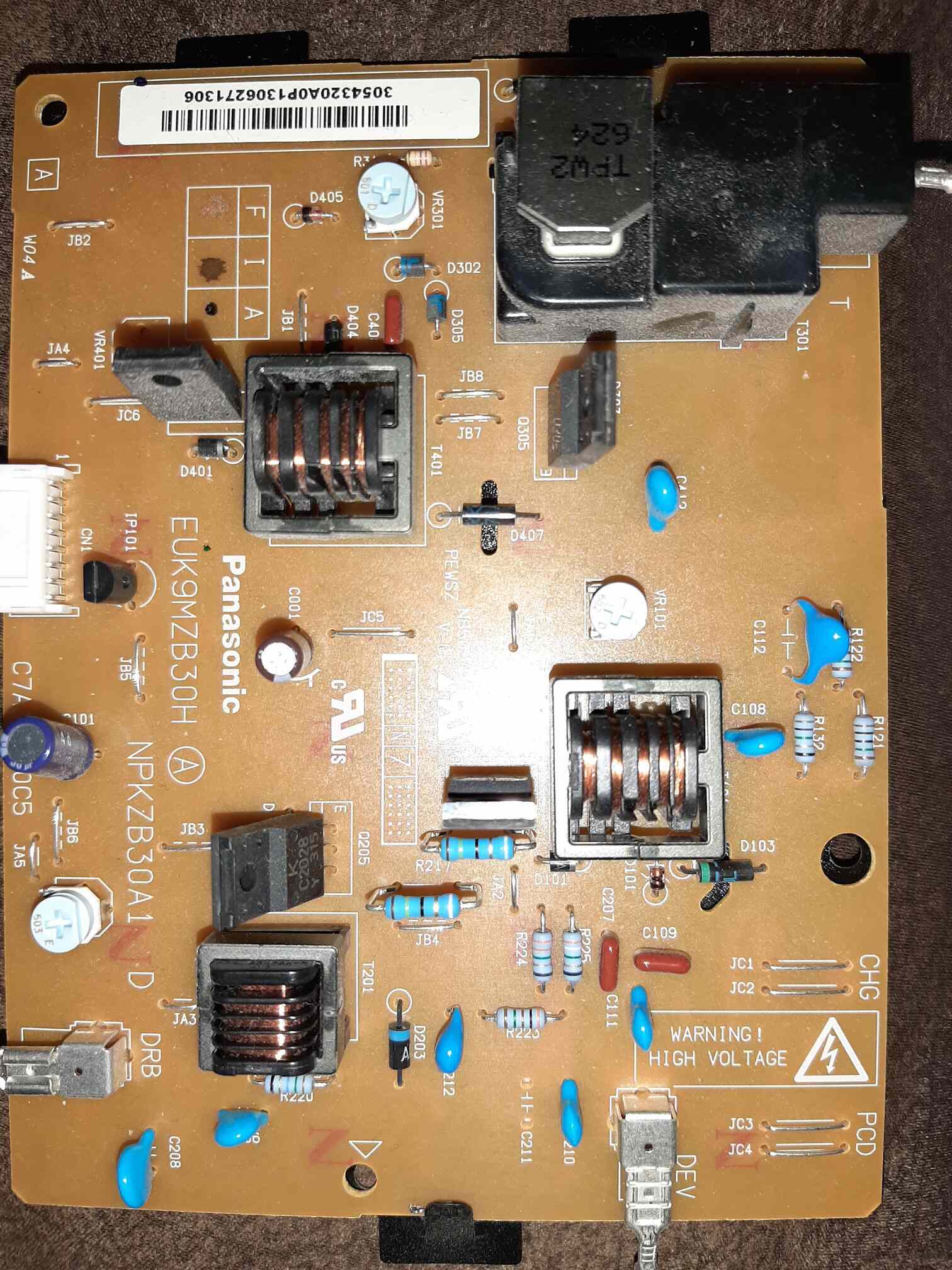

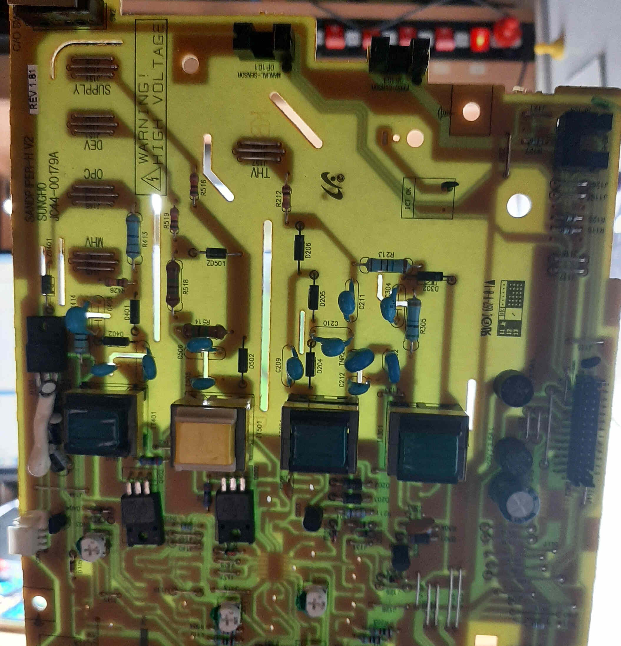

ich benötige ein paar spannungsfestere Widerstände für ein 3-5kV
Projekt. In den letzten Monaten habe ich einige HV-Platinen aus alten
Laserdruckern "gerettet". Ursprünglich war die Idee daraus eine 3-5kV
Spannungsquelle zu bauen. Da die allerdings nur im einstelligen
uA-Bereich können, habe ich die Idee wieder verworfen. Allerdings habe
ich vor allem die "schnellen" HV-Dioden daraus gesammelt, sowie die
2-6kV Kerkos. Damit lassen sich sicher schöne Kaskaden bauen.
Nun frage ich mich, wie spannungsfest die Widerstände daraus wohl sind.
"normale" Widerstände >10MOhm sind so schon eher selten. Bei manchen
Boards sind gleich eine ganze Reihe großer blauer und kleiner leicht
rosafarbende drin. Diese Boards sind von der Bestückung erstaunlich
ähnlich und haben z.T. sogar die gleichen Nummerierungen der
Widerstände.

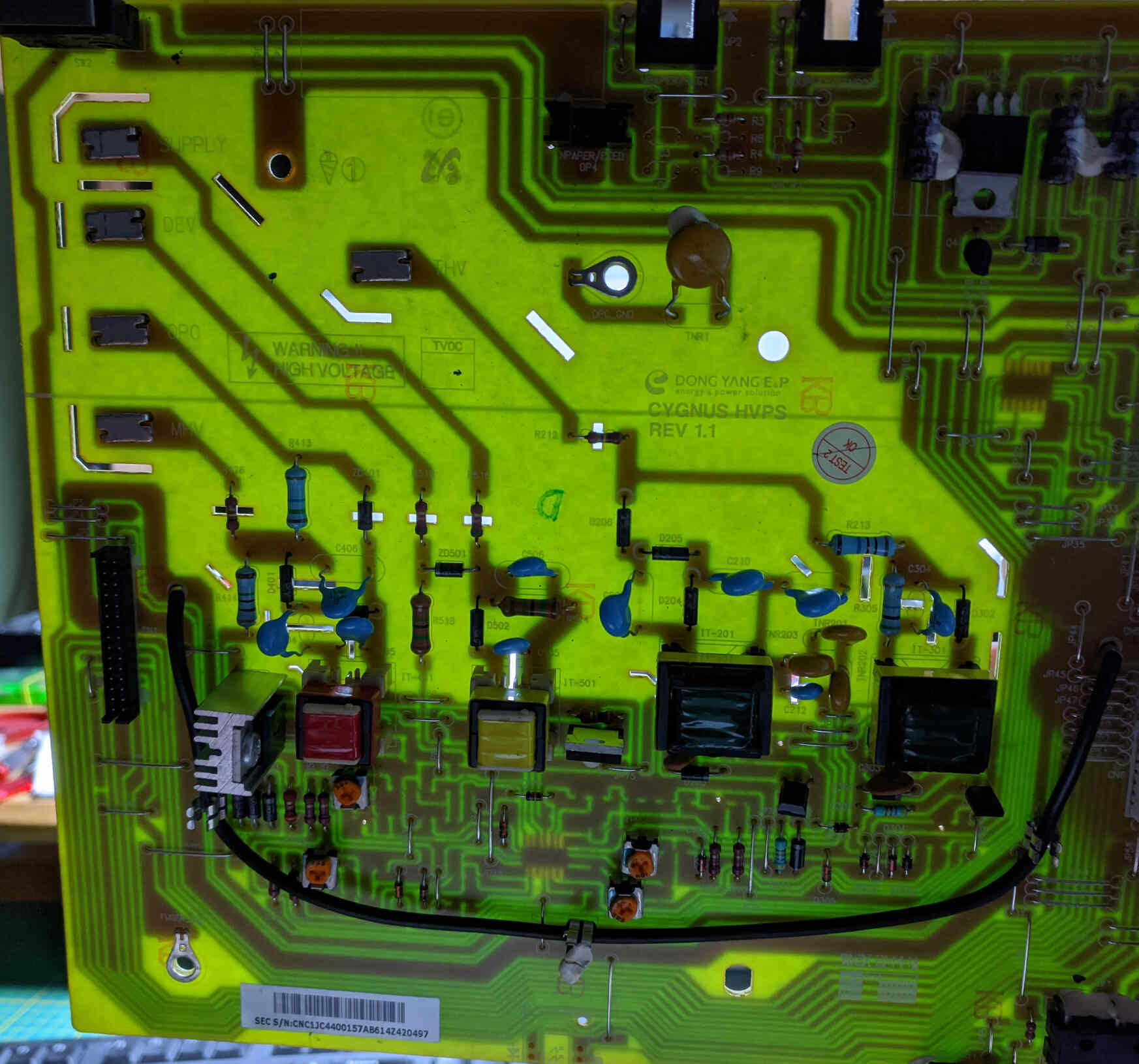

Wie schätzt ihr die Spannungsfestigkeit:
R213,R305,R413,R414 = 100M, 50M, 10M, 30M - (blau wie Drahtwiderstände
ca. l=10mm d=3mm)
R514,R518 = 15M (braun wie Kohleschicht, l=12mm, d=3,5mm)
Und direkt vor den HV-Ausgängen in Serie:
R212,R426,R516,R519 = 100K, 100K, 50K, 50K (blass rosa ca. l=6mm d=2mm)

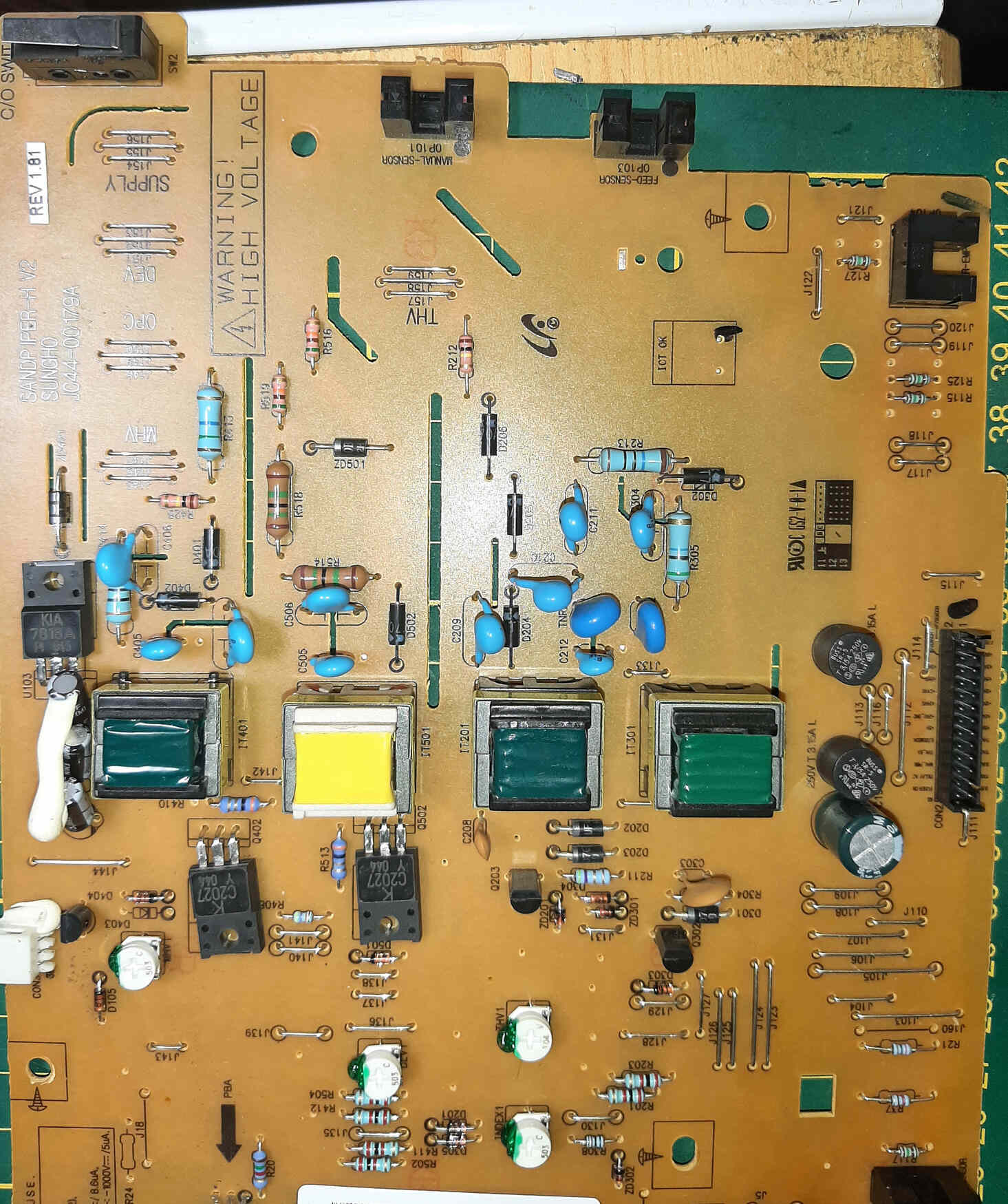

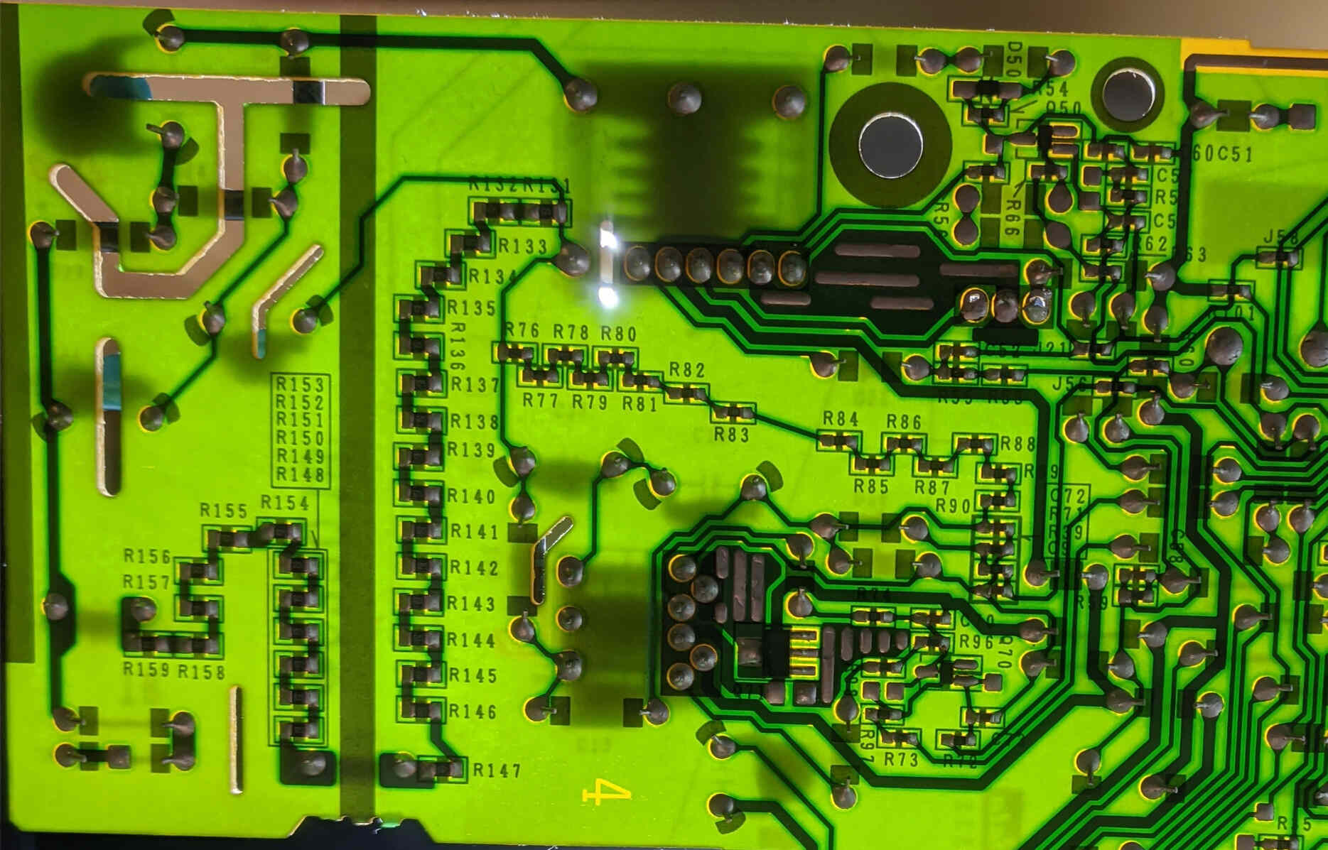

Manche HV-Boards haben auch Trafos die wie kleien Zeilentrafos von
Röhrenbildschirmen aussehen. Leider haben die oft nur eine
SMD-Widerstandskaskade, statt hochwertiger Bauteile.

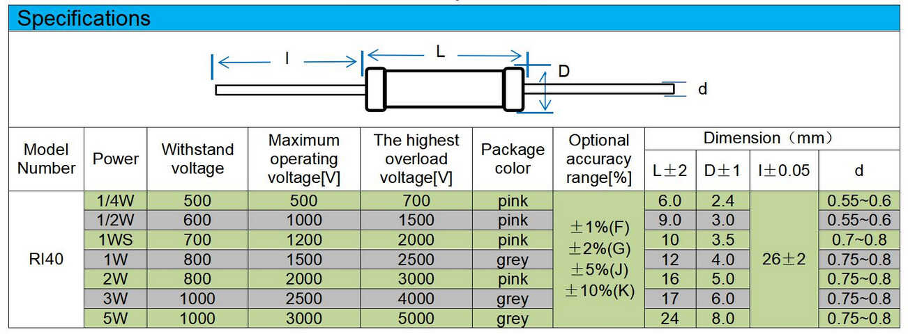

Ich habe Angaben zu "glassierten" HV Widerstände gefunden, welche sich
RI40 nennen. Auch werden solche oft als "Dickschichtwiderstände"
bezeichnet.
Leider sind die hier schwer zu bekommen und nicht günstig. Richtige
HV-Widerstände 5-10kV sind neu kaum unter 10EUR zu kriegen, selbst aus
China mit Versand kaum günstiger.
Ich möchte die gerne für Spannungsteiler nutzen, um Spannungen 2-5kV zu
messen. Außerdem bräuchte ich die wohl auch zur Regelung über eine
Rückkopplung. Seit Monaten versuche ich ebenfalls vergeblich einen alten
1000:1 Tastkopf zur Anodenspannungsmessung von Röhrenfernseher günstig
zu bekommen. Außerdem denke ich an ein 50uA Drehspulinstrument mit 100M
Vorwiderstand.
von Jörg B. (joergb2)
R213 o.ä. könnten vielleicht VR37 Widerstände sein, die können 3.5 kV.
VR37 bzw. VR68 sind relativ preiswerte Hochohm-Hochspannungswiderstände
von Vishay. Ist halt nicht die perfekte Präzision. Für
niederohmig-pulsfest gehen entweder OX/OY von Ohmite oder manche
Drahtwiderstände.
