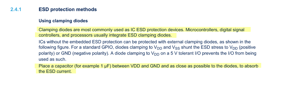

So ist das, weil die Pins der allermeisten Mikrochips bereits über interne Schutzdioden verfügen. Es gibt nur noch wenige Mikrochips, die gleich kaputt gehen, wenn man sie direkt anfasst. Dementsprechend ist in Consumer Elektronik (die nur 2 Jahre halten soll) oft überhaupt kein spezieller ESD Schutz mehr vorhanden.
Bei kleinen MOSFET Transistoren sieht das schon anders aus, die sind empfindlicher.
Abstrahlung und Reaktion auf HF Störungen ist hingegen ein Thema, das zunehmend wichtiger wird. Wenn man Ein- und Ausgänge mit Tiefpässen versieht (IBM verwendete z.B. 33Ω 220pF am Drucker-Port) hat man schon viel gewonnen.
Bei PWM Dimmern (und Drehzahlstellern) wird das Thema leider viel zu oft vernachlässigt.
Lesenswerter Artikel: https://www.st.com/resource/en/application_note/an5612-esd-protection-of-stm32-mcus-and-mpus-stmicroelectronics.pdf
