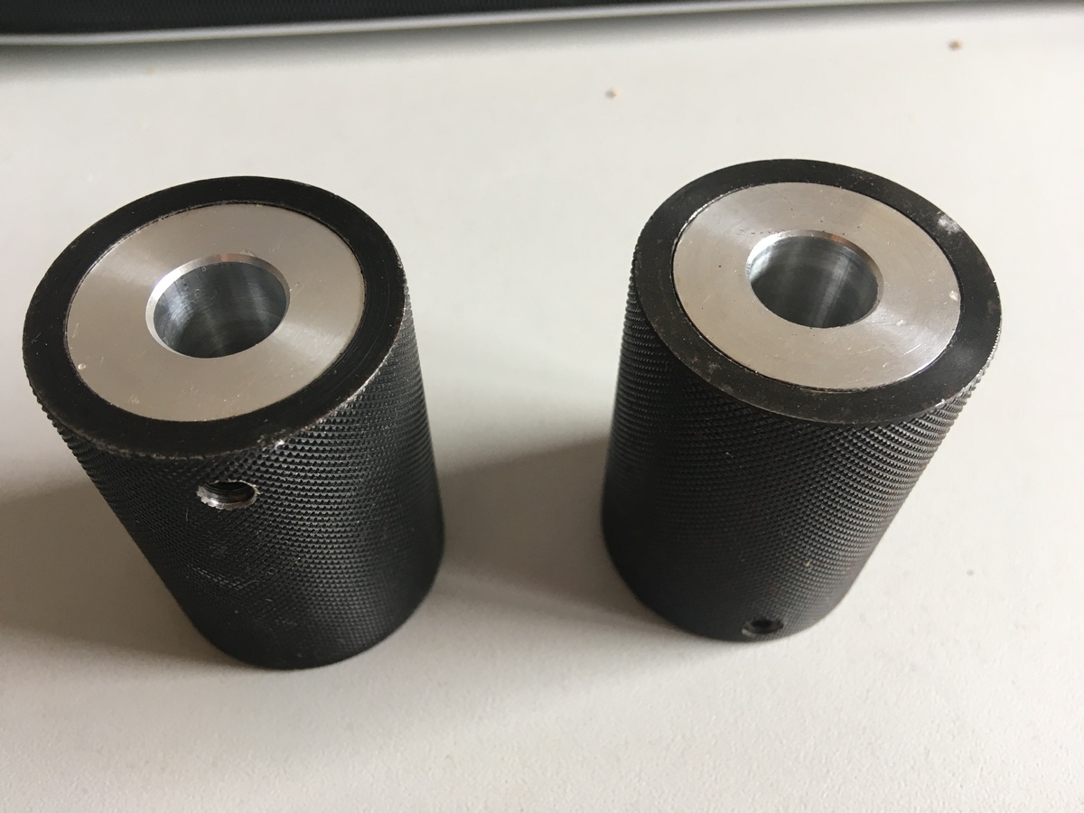

Ich bin nun völlig ratlos. Habe mir Rollen aus China bestellt, die
angeblich gummiert sein sollen, jedoch außen Metall geriffelt ankamen.
Damit kann ich nichts anfangen.
Außendurchmesser 35mm, Achse 12mm, mit Madenschraube zum arretieren ohne
Kugellager.
Meine Lösungsansätze:
- Selbstklebendes Gummi kaufen und draubappen. Hält vermutlich ein paar
Tage.
- Rolle in den Gefrierschrank legen, passenden Gummi/Moosgummischlauch
kaufen und drüber ziehen. Das Problem ist, dass ich nirgendwo einen
Schlauch mit 35mm Innenmaß finde. Nirgendwo.
- Aus Aluminiumrohr und Moosgummischlauch selber bauen. Jedoch finde ich
hier auch wieder nirgendwo ein Rohr mit 12mm Innendurchmesser und
genügend Wandstärke für a) passenden Schlauch zum Drüberziehen und b)
dass ich da ein Gewinde reinschneiden kann.
Hat hier jemand Ideen? Kann ich als Privatmann die gezeigten Rollen hier
irgendwo in Deutschland kaufen? Nur eben gummiert.

3D Druck mit TPU wenn Dir nicht schon ein Schrumpfschlauch reicht.
Oder aus 35mm starkem Moosgummi ausschneiden mit Dekupiersäge.

TPU drucken kann ich auch empfehlen. TPU 95 ist relativ hart, dafür sehr
robust. Weicheres gibt es auch, dafür sollte der Drucker dann einen
Direktextruder haben.

Ich versuche es zunächst einmal mit Schrumpfschlauch. Ich hoffe, dass

Es gibt auch Schrumpfschlauchmit Innenkleber:
https://www.reichelt.de/schrumpfschlauch-mittelwandig-innenkleber-40-mm--ht-323-20400-p320019.html?&trstct=pol_3&nbc=1
MfG Spess
von Philip R. (phr)
Was ist mit Schrumpfschlauch mit kleber. Bei diesem ist der Mantel auch
etwas dicker und durch den Kleber hält es alle male
von Max M. (Gast)
Keine A. schrieb:
> Schrumpfschlauch.
Klebstoff zwischen Schlauch und Rolle vor dem Einschrumpfen, dann hält
es einigermaßen.

Der würde dann sowieso schnell runterrutschen. Ich würde einen mit 32mm
Innendurchmesser hernehmen und mit Gewalt aufschieben. Evtl. braucht es
einen Konus als Hilfsvorrichtung und etwas Gleitmittel.

google mal nach flüssiggummi. modulor zum beispiel hat so zugs zum die
walzen beschichten.

Das sind keine Tragrollen, sondern billige Antriebsrollen. Deshalb kein
Lager und eine Wurfpassung mit Madenschraube zur formschlüssigen
Verbindung mit einer Welle.

Ich benötige welche ohne Kugellager, wie häufig denn noch? Sollen auf
der Achse befestigt werden.

du suchst überhaupt keine Tragrolle die ein (Gleit statt Kugel)Lager
enthält, sondern eine einfache Walze zum Befestigen auf einer Welle. Sag
das doch gleich, dann findet man auch:
https://m.german.alibaba.com/p-detail/Cable-feed-roller-rubber-drive-for-62592545441.html
