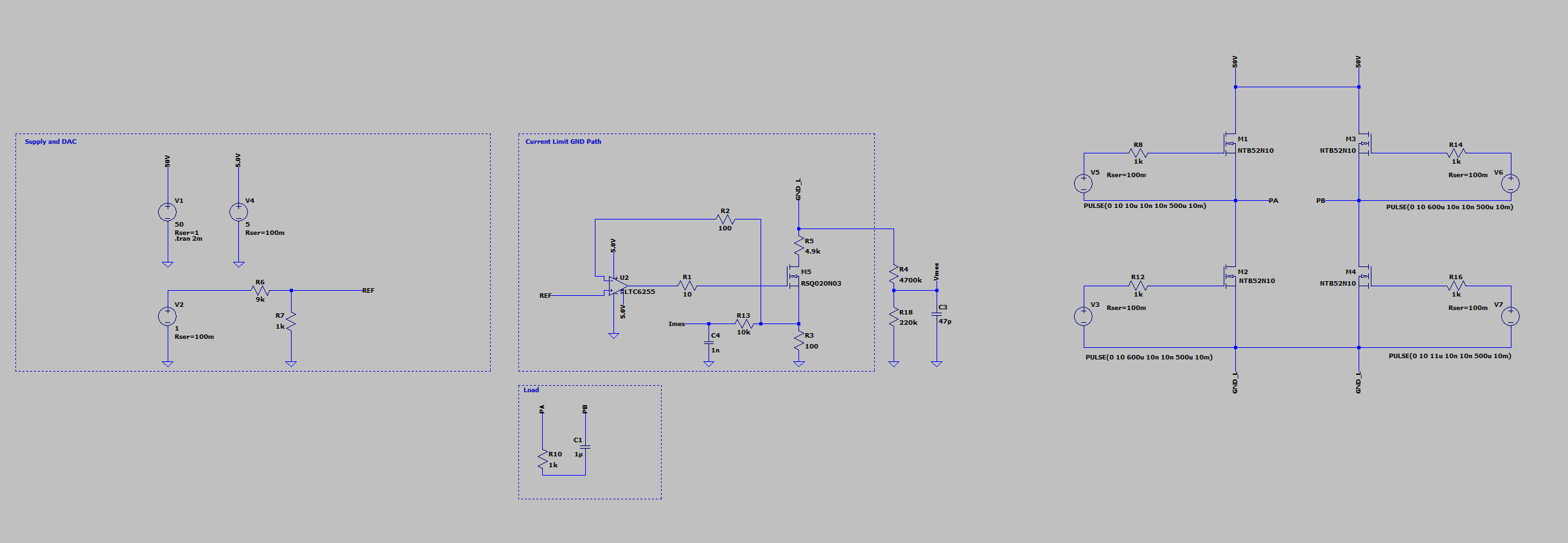

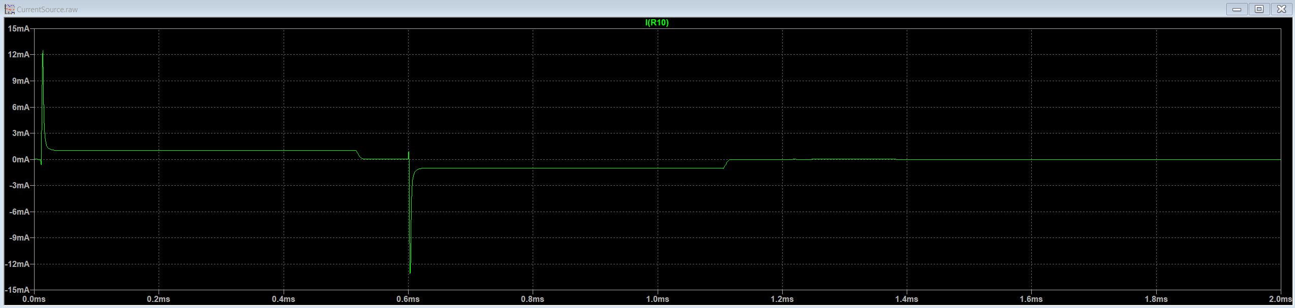

Ich versuche eine bipolare Stromquelle, einstellbar von 0.1-4mA zu simulieren (+50V Versorgung), jedoch bekomme ich im momentanen Setup immer Pulse beim schalten der High Side (Charge Injection + Sättigung OPAMP), dies möchte ich irgendwie verhindern.
Ich denke die Stromquelle mit der High-Side H-Brücke ist der falsche Ansatz, da jedes Schalten der MOSFETs die Cgs in den Ausgang drückt und so einen Peak verursacht.
Jemand eine Idee, wie man das sonst noch elegant lösen könnte?

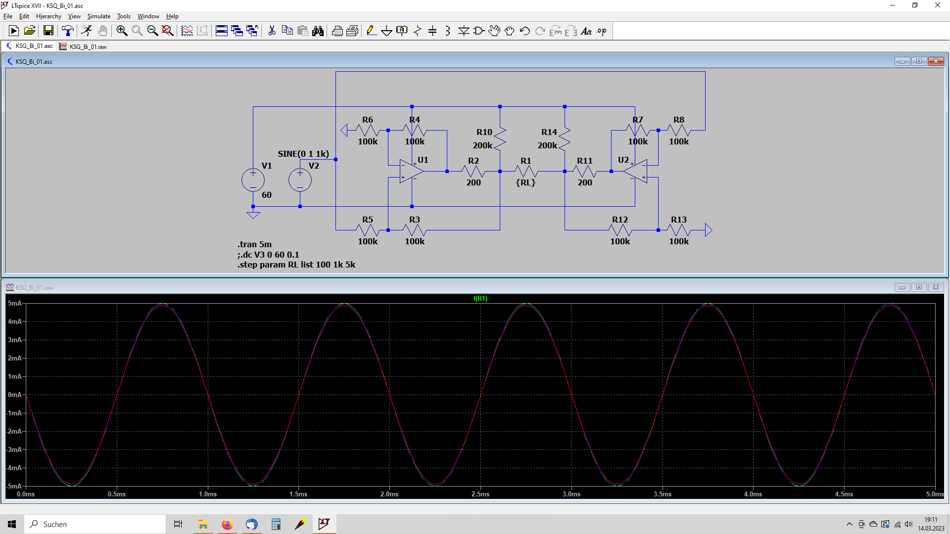

Dann nimm zwei OPVs, die ca. 60V vertragen und steuer sie passend an. Das ist eine H-Brücke, die deutlich besser funktioniert als deine vier MOSFETs. Siehe Anhang. Da fehlt aber noch ein wenig Feineinstellung.
OP #7371441
Super, vielen Dank. Das sieht doch schon einmal sehr vielversprechend aus!

Warum nimmt man einen 52 A (!) Transistor, wenn man Ströme um 4 mA handhaben will?!? An der Stelle sollte es doch auch ein 2N7002 oder BS170 tun, da ist die Ladungsinjektion beim Umschalten auch um Größenordnungen kleiner.
Ich habe das bereits mit anderen getestet, die Spikes sind dann einfach kürzer, aber trotzdem vorhanden.
