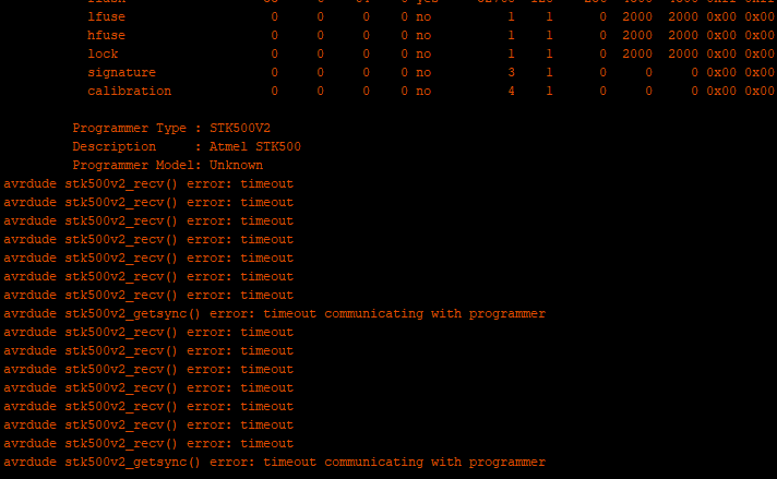

Ich hatte die Idee meinen eigenen Arduino zu bauen da ich zuhause einen
ATmega32 rumliegen hatte, aber ich nur Arduinos und keine normalen AVRs
programmieren kann.
Also hab ich mir einen Arduino Nano geschnappt und diesen als ISP
benutzt um den Bootloader auf den ATmega32 zu brennen. (Ich hab die
MightyCore Bibliothek benutzt).
Jetzt habe ich auch einen CH340G den ich mir bestellt habe und wollte
versuchen diesen an den Mikrocontroller anzuschließen um es einfacher zu
machen diesen zu Programmieren, allerdings funktioniert es einfach nicht
egal was ich mache.

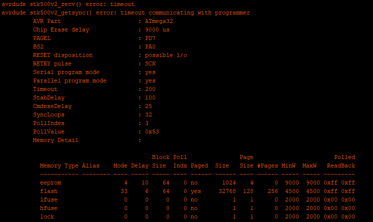

Es ist auch ein 16Mhz Quarz an den Atmega angeschlossen. Wie man auf den
Bildern sehen kann scheint es als würden Manchmal daten empfangen
werden, aber es funktioniert halt trotzdem nicht.
Ich weiß langsam nicht mehr was ich probieren soll zumal ich noch nichts
im Internet gefunden habe was mir weiterhelfen könnte.

Teste den Chip mal (ohnen Arduino ohne Mikrocontroller) mit einem
Terminal Programm. Verbinde Rx mit Tx, dann muss er alle gesendeten
Zeichen wieder als Echo zurück schicken.
Mich irritiert die "stk500v2" in deinen Screenshots. Neulich hatten wir
jemand anderen, bei dem musste es "stk500v1" sein. Hast du das mal
versucht? Mit welchen Parametern wird avrdude aufgerufen?

Der Mikrocontroller kriegt gerade von mir manuell über einen Taster den
Reset, ich hab allerdings schon einen anderen Converter probiert welcher
einen Reset pin eingebaut hatte, was auch nicht funktioniert hat.

Hallo, ich hab gerade meine Schaltplan durchgeschaut und hab
herausgefunden das mein Reset Knopf falsch verbunden war und er dadurch
nichts gemacht hat, habs gerichtet und jetzt funktionierts
