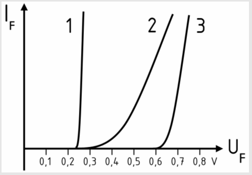

Forum: Analoge Elektronik und Schaltungstechnik Drehspulmesswerk schützen
von Dominik (koelner)
ich habe nun nach gut 2 Monaten Wartezeit 2 50uA Drehspulmesswerke von
Aliexpress erhalten. Ein unipolares (0-50uA) und ein bipolares (-50 - 0
- +50uA mit Mittelstellung)
Erste Messung ergibt, dass bei Vollausschlag jeweils 200mV über den
Instrument abfallen. Mit einer Si-Diode mit 0,7V wäre das Messwerk schon
um Faktor 3,5 überlastet. Deshalb habe ich ein zusätzlichen
Vorwiderstand errechnet:
               1N4001
 + o--+---------->|-----------+--o -
      |           _           |
      |          / \    _   |
      +---------( A )--|___|--+
                 \_/     Rx
Rx=(0,7V-200mV)/50uA=20K
Im Test (0-10V 200K Vorwiderstand) ergibt sich, dass mit obiger
Schaltung bei 50uA nun nicht mal mehr die Hälfte des Messbereichs
erreicht wird. Das war wohl etwas zu vorsichtig. Das klappt so wohl
nicht, wenn ich noch irgendwas sinnvolles damit messen möchte. Setze ich
ein 10k Poti für Rx ein, so verhält sich der Ausschlag ziemlich linear
zur Poti-Stellung. Ich muss das Instrument wohl oder übel etwas
überlasten, um erst dann in den nichtlinearen U_F_Knick der
Diodenkennlinie zu kommen?
Ideen: 2 Schottky statt Si-Dioden (U_F=300mV) ohne Rx, was "nur" 1,5x
Überlastung wäre. Klingt schon etwas besser. Spricht grundsätzlich etwas
gegen Schottky-Dioden als Schutzbeschaltung? Ist 1,5x kurzzeitig wohl
schon zuviel?
Jetzt setze ich dem ganzen noch die Krone auf: Das unipolare
Messinstrument soll auch gegen Verpolung geschützt werden. Das ist m.E.
sogar wichtiger als gegen Überlastung. Letzteres tritt nur ein, wenn die
Vorwiderstände versagen würden.
Kann man eine Schottky vielleicht parallel zu den Si-verwenden?
Also:
               1N4001
      |            _          |
      +---->|----( A )--------+
          BAT43   \_/
Direkt seriell möchte ich ungern eine Diode setzen, weil bei kompletter
Sperrung sonst eine sehr hohe Spannung an der Diode abfallen könnte
(Spannungsumkehr nach Lichtbogenüberschlag).
Ich plane das unipolare Instrument mit insgesamt 100M-Vorwiderstände an
bis zu 5kV zu betreiben.
Das bipolare soll dagegen nur Schrittspannungen mittels 2-Erdsonden
messen. Da ist ein brauchbarer Messwert eher Nebensache. Bei
(geschützten) Vollausschlag würde ich via Poti (Vorwiderstand) dann in
Echtzeit nachregeln und würde im empfindlichsten Fall ohne Vorwiderstand
messen. Vermutlich reicht die Empfindlichkeit aber auch schon nicht, so
dass ich später gar noch eine OP-Amp-Schaltung benötige.

Millionen analoger Multimeter vergangener Zeiten hatten zwei
antiparallele Germaniumdioden über dem Meßwerk, das geht auch für das
bipolare.
Eine gewisse kurzzeitige Überlastung vertragen die Dinger, ich würde
Schottky-Dioden dranbasteln. Wer noch Germanen AA_hundert_irgendwas in
der Schublade hat, könnte ja mal an denen messen.

von Jörg B. (joergb2)
Ich gehe mal davon aus, das die Wicklung von so einem Drehspulinstrument
vielleicht schon 100 mW verträgt. Der Widerstand von der Drehspule ist
wohl R=200 mV/50 µA=4 kOhm. Also wäre die Maximalspannung an der Spule
U=SQR(0.1W*4000 Ohm)= 20 V.
Antiparallele 1N4148 sind gerade so noch ok als Schutz, aber bei
erhöhter Temperatur könnte schon ein messbarer Fehler entstehen, siehe
https://www.mouser.de/datasheet/2/308/1N914_D-1801484.pdf
Von Schottky- oder Germaniumdioden parallel kann ich nur abraten, die
Dinger haben signifikant Leckströme. Man baut sich damit nur ein
Grobschätzeisen mit temperaturabhängig halblogarithmischer Skala.

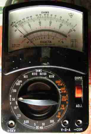

Mal gucken: Ich habe einen alten Japaner "Exacta 5-20" zur Hand, bei
Vollausschlag stehen 70mV am Meßwerk. Vorsätzlich überfahren, bekomme
ich bis zu 500mV - und es lebt noch.

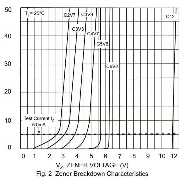

von Hp M. (nachtmix)
Wenn du so hohe Meßspannungen hast, kannst du ja einen Teil des
Vorwiderstands so wählen, dass du dort z.B. bei ca. 5V Vollausschlag
hast (100k).
Dort setzt du dann eine 6,2V oder 6,8V Zenerdiode hin, die bei
Überspannung den Strom am Instrument vorbeileitet.
Die ZD haben einen sehr viel schärferen Kennlinienknick als simple
Dioden, und in der Gegend von 6V auch einen sehr kleinen
Temperaturkoeffizienten.
Überdies leitet eine ZD in der anderen Richtung wie eine normale Diode
und begrenzt bei Falschpolung die Spannung an dem +5V-Punkt auf -0,7V.
Damit wäre auch dein anderes Problem gelöst.
http://praktische-elektronik.dr-k.de/Praktikum/Analog/DiodenTransistoren/Kennlinie-Z-Dioden.png
https://www.mikrocontroller.net/attachment/139878/Z-Diode.gif

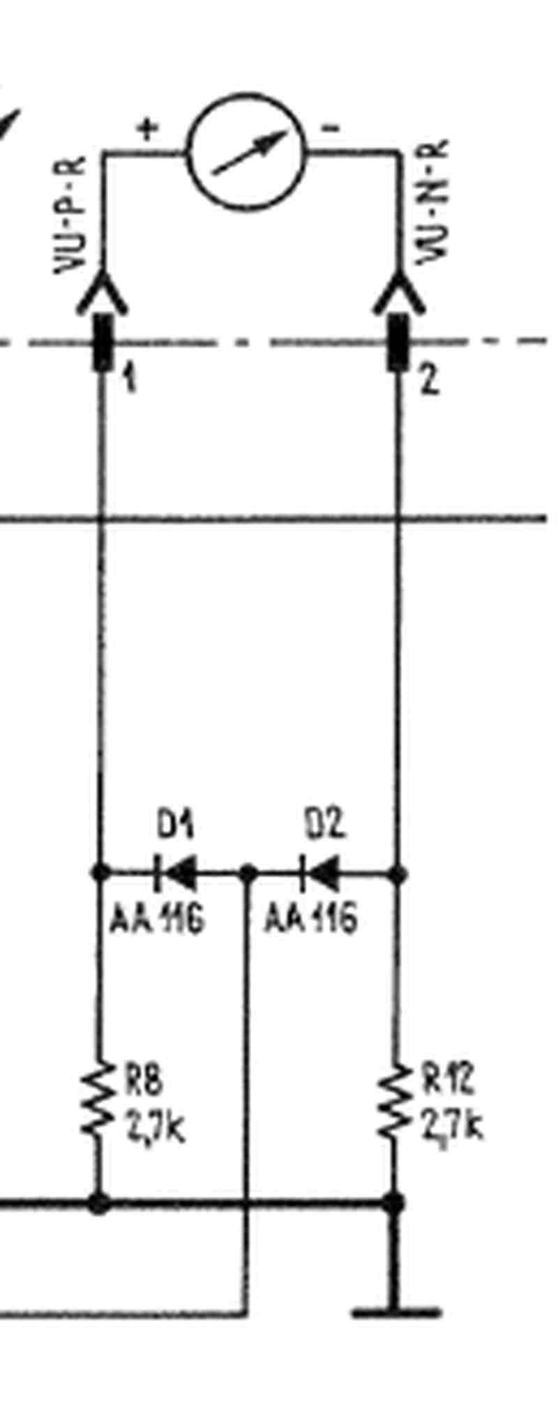

von Karl B. (gustav)
Wird aber oft so gemacht...
Siehe Bild.
ciao
gustav

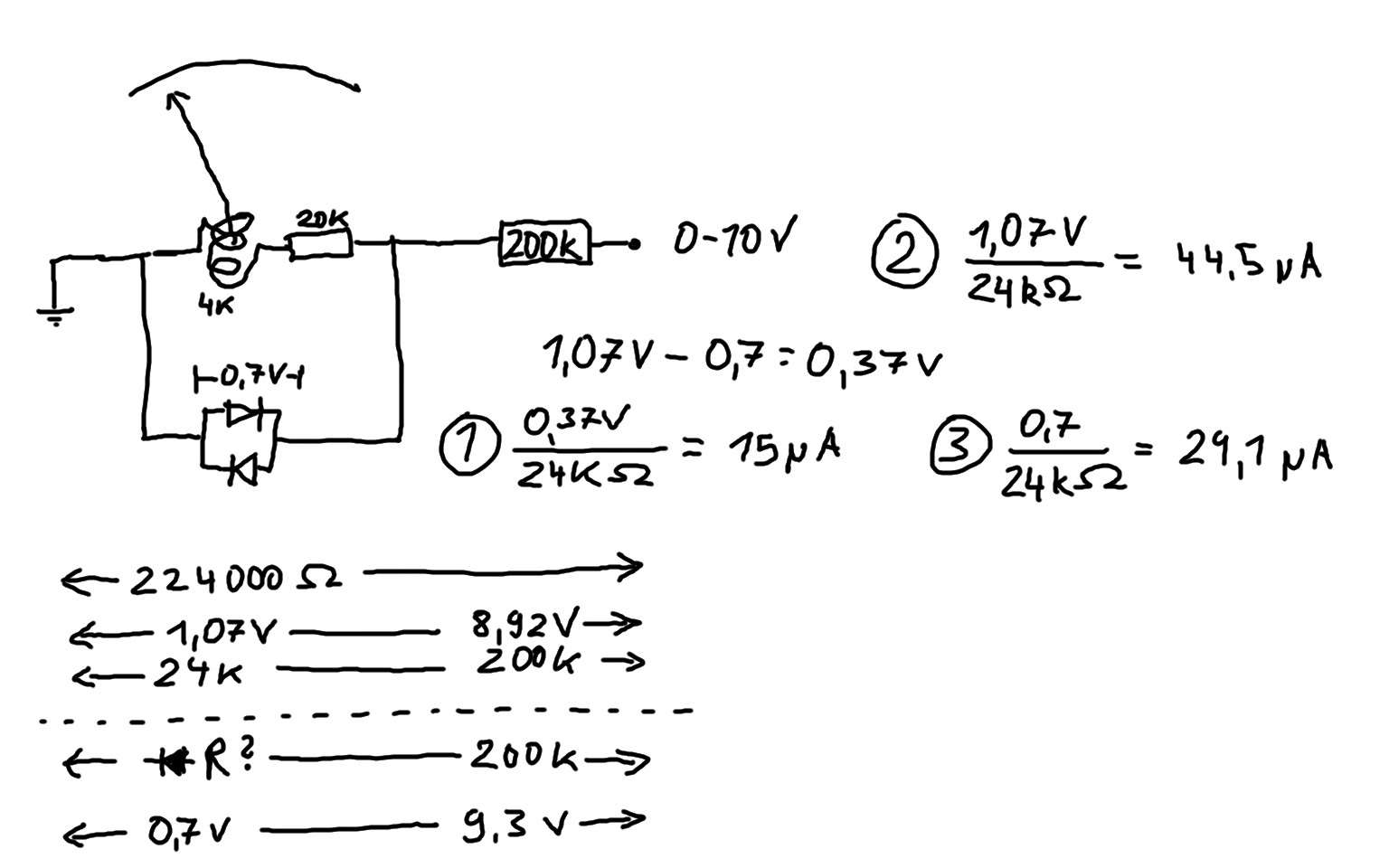

von Carypt C. (carypt)
hmm, mich hat nun diese parallelschaltung von diode und widerstand zum
grübeln gebracht, wieviel strom denn wirklich über das
drehspulinstrument gehen. ich weiß es eigentlich nicht, und habe 3
versionen von berechnung beigefügt.
zum einen teilt der vorwiderstand 200k die spannung so auf, daß ohne
paralleldiode  ca 1,07V über dem drehspul-4k + 20k anstehen würden.
jetzt läßt die diode von den 1,07V aber nur noch 0,37V übrig. wie teilt
sich der strom zwischen drehspule und diode auf ? den widerstand der
diode gibts ja wohl nicht wirklich?
am plausibesten zu den (unscharfen) messwerten scheint mir die
berechnung zum reihenwiderstand zur drehspule 0,7V/50µA = 14kOhm. 4k
drehspule + 10k.
geht gar kein strom des spannungsteilerweges 200k+24k durch die
drehspule ?
wie berechnet man eine gemischte seriell/parallelschaltung mit dioden ?

unter 5V zu bleiben und einer 5V1 Z-Diode (habe gerade leider keine 6,X
zu Hand). Im Vollausschlag fallen 3,5V über Vorwiderstand+Messinstrument
ab. Stecke ich die Z-Diode (natürlich in Sperrrichtung) parallel bei, so
sind es nur noch 3,2V und das Instrument geht gleich mehrere
Teilungseinheiten zurück. Offenbar haben auch Z-Dioden Leckströme. Auch
habe ich hier gelesen, dass Dioden bei kleinen Strömen (geschrieben
wurde allerdings von unter 10uA) gar nicht richtig arbeiten könnten.
Danke erst mal für die vielen Antworten, Tipps, Meinungen. Berufs- und
kinderbedingt habe ich gerade wenig Zeit alles auszuprobieren.
Spätestens am WE werde ich das hoffentlich nachholen können. Vielleicht
habe ich bis dahin auch ein altes Analogmultimeter gefunden. Irgendwo
müsste ich noch eines haben, falls ich es nicht schon selbst entsorgt
habe.
mal ein erster Fortschritt: Ich habe nun ein Multimeter rausgekramt, das
auch einen 400uA Messbereich hat. Alle Z-Dioden, die ich hier für
kleinere Spannungen habe (2V7 3V0 4V7 5V1) haben z.T. schon enorme
Leckströme 1-2V unter Durchbruchs-Nennspannung. Dafür habe ich jetzt
aber die passende gefunden: Eine C15 PH (oder PH C15) hat 0uA Leckstrom
und bricht bei 14,8V sehr steil durch. Der Test mit 300MOhm (15V/50uA)
in Serie zum Instrument war sehr erfolgreich. Der Zeiger endet "weich"
am Skalenende. Bei Polaritätsumkehr gibt es - wie gewünscht - nur einen
minimalen Ausschlag des Instruments.
Danke noch mal insbesondere an Hp M. für die Lösung!

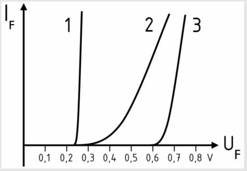

Deine Messungen wären für mich Wunschwerte. Ich komme in
Durchlassrichtung nicht annährend auf so kleine Ströme. Irgendwie ist
bei mir gerade der Wurm drin. Meine schöne Vorstellung der
Schottky-Kennlinie ist gerade dahin. Sie sollte eigentlich so aussehen,
wie aus der Afu-Prüfung im Anhang (1= Schottky, 2=Germanium 3=Silizium)

Das schlimme dabei ist jedoch, dass wenn ich der Strom erhöhe in den
100er mA Bereich, die Spannung auf 300mV bis gar über 500mV (bei 1000mA
SB130) parallel zur Diode steigt. Das wäre mit der steilen
Lehrbuch-Schottky Kennlinie eigentlich unvereinbar.
