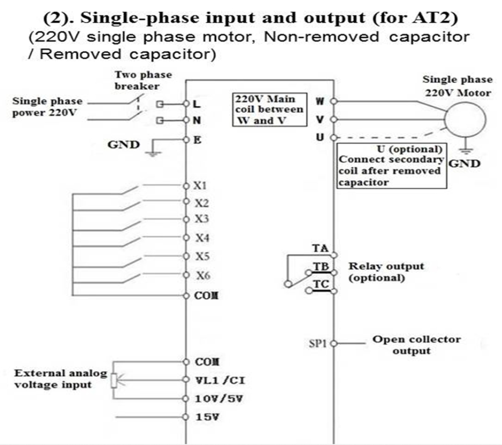

Habe einen Einphasen Asynchronmotor mit Betriebskondensator, ca. 100-200 Watt als Lüfter welchen ich Drehzahlregeln möchte. Gibt es einen FU welcher Motoren auf 2 Phasen ohne Kondensator laufen lassen kann? Ich habe schon mal gehört, daß es von Lenze und Siemens (G110?) so etwas geben soll.
Habe hier Omron und Mitsubishi rumliegen und die gehen mit ihrer Parc-Clarke Transformation definitiv auf Fehler, bzw. lässt sich die Fehlerabschaltung auch nicht unterdrücken.

Es gibt schon ein paar ältere verwandte Threads zu dem Thema hier die aber allesamt nicht besonders erleuchtend sind. Daher hier noch mal meine Recherchen:
Ein Angebot für einen Frequenzumrichter von Peter Elektronik für einen "Versi-Drive" war enttäuschend bis unverschämt. Offensichtlich ist das Handelsware die obendrein derzeit nicht lieferbar ist. Selbst bei Conrad gibts das Teil aber zum halben Preis ab Lager. Deshalb habe ich mich weiter umgeschaut.
https://www.peter-electronic.com/de/frequenzumrichter-230v-einphasig-versidrive-i-e3s-0-37-1-1kw
Lenze ist Fehlanzeige hat nix einphasiges. Von Mitsubishi und Omron weis ich das auch.
EATON hat passende Modelle speziell für Einphasenmotoren. Die Beschreibung zur Problematik mit Kondensator und Spaltpolmotoren ist ziemlich informativ, die Stückzahlen aber vermutlich klein und der Großhandelspreis liegt daher über dem Preis für einen normalen FU plus einem kleinen Drehstrommotor.
https://www.eaton.com/content/dam/eaton/technicaldocumentation/mn/MN040028_DE.pdf
Bei Siemens sieht es viel besser aus. Die "normalen" Modelle der "kleinen" Baureihe Sinamics V20 kosten im Großhandel etwa 100 Euro und können Einphasenmotoren nebenbei. Siemens sagt kurzum es geht. Es geht sogar mit "billigen" FU aus der Massenfertigung weil man bei Siemens die Fehlermeldungen abschalten und ignorieren kann. Es wird aber nicht unbedingt empfohlen. Die Empfehlung gilt aber vermutlich für Konstrukteure mit neuen Designs und nicht für Hobbyfrickler die schon einen Einphasenmotor inkl. mechanischem Gerät dahinter laufen lassen wollen. Es gibt hierzu einige Einschränkungen und die offizielle Stellungnahme von Siemens ist hier.
https://support.industry.siemens.com/cs/document/12519917/micromaster-4-(mm4)-sinamics-v20-sinamics-g120-(cu2x0x)-betrieb-mit-einphasigen-motoren-?dti=0&lc=de-DE
Die englische Firma Invertek hat auch eine spezielle Baureihe für Einphasenmotoren. Preise scheinen zwischen Eaton und Siemens. Vertrauensvolle Händler und genaue Preise habe ich momentan nicht recherchiert.
https://www.invertekdrives.com/variable-frequency-drives/optidrive-e3-single-phase/drive-configurator

http://www.pophof.de/Frequenzumrichter.html (für Einphasen Wechselstrommotoren) https://www.conrad.biz/de/frequenzumrichter-peter-electronic-vd-i-037e3s-037-kw-1phasig-230-v-1491809.html (für Kondensatormotoren) https://de.aliexpress.com/item/33012264241.html (0.45kw/0.75kw/1.5kw/2.2kw AT2 VFD single phase 220V in and single phase out frequency converter Drive single phase motor speed 51...127 EUR)

Armin X. schrieb:
Thomas R. schrieb:
Aber bei einem Kondensatormotor muß da wesentlich mehr passieren!
Ach. Und was schwebt dir dabei vor?
Das mußt du schon den Hersteller fragen. Ich gehe mal davon aus, daß ein FU für ~€90 nicht nur einen einfachen "Dimmer" enthält, siehe Bild. Diese Dinger sind allerdings auch echte "Regler", d.h. sie halten die Drehzahl (in Grenzen) konstant. Für einen einfachen Ventilator völliger Overkill.
