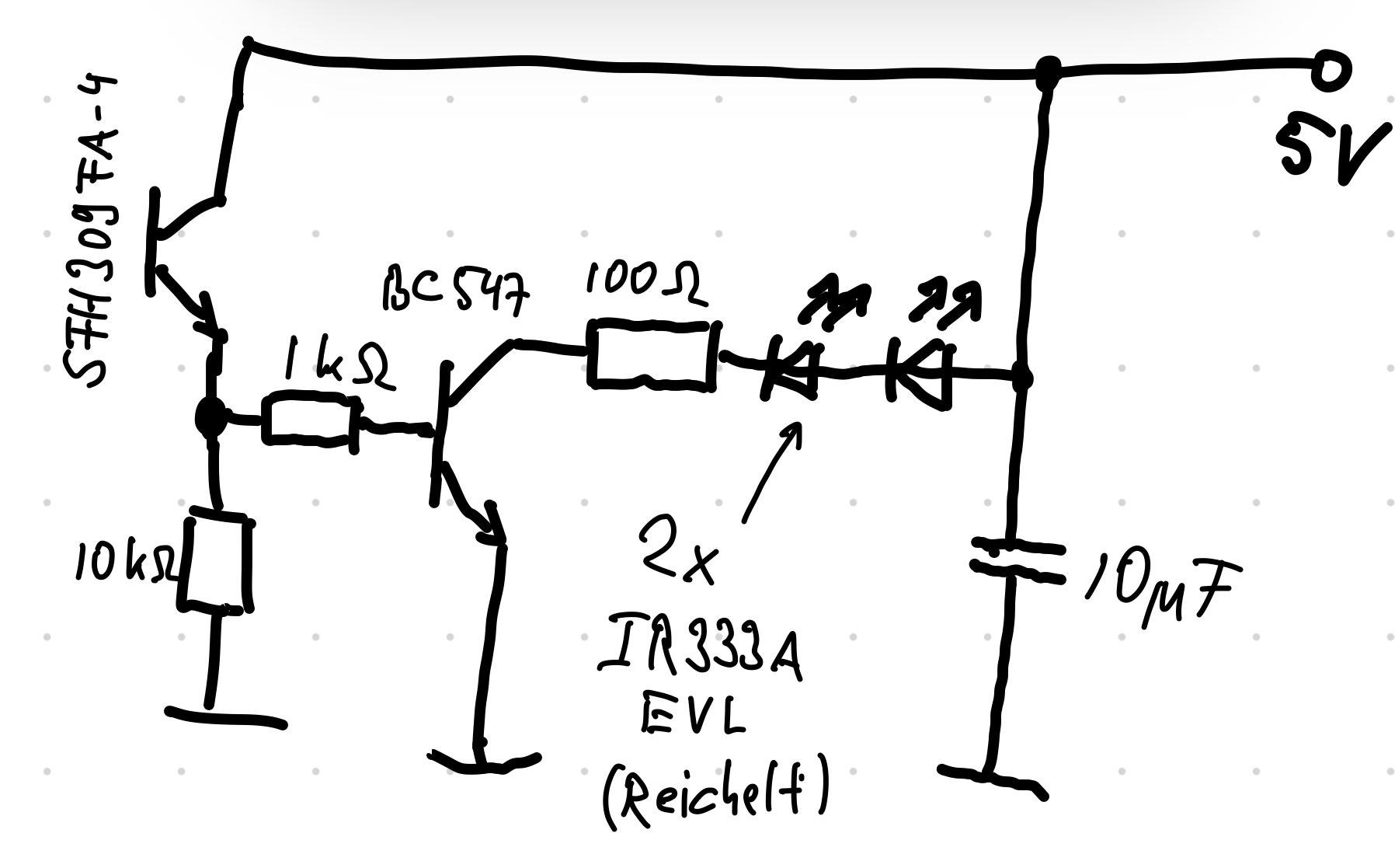

Mir schwebt sowas vor wie ein Fototransistor, der vor den Stromzähler
montiert wird sowie zwei IR-Dioden zum Senden an einem Kabel.
Ich vermute, dass der Fototransistor an ein Schmitt-Trigger
angeschlossen werden muss und der Ausgang dann die beiden IR-Dioden
treibt. Da hört es bei mir aber auch schon auf. Wäre für Hilfe echt

von Harald A. (embedded)
Bei ELV gibt es den Kopf ja als Bausatz:
https://de.elv.com/elv-homematic-energiesensor-fuer-smart-meter-es-iec-komplettbausatz-142148
Bei einem Bausatz liegt (zumindest war das bisher so) immer ein
Schaltplan dabei. Auf der Grundlage dieses Bausatzes (vermutlich mit
einer Verstärkungsstufe mit Open-Collector Ausgang o.ä.) wird man zwei
Sendedioden nachschalten können.
Edit:
In dem Link ist ja bereits die Lösung präsentiert:
https://wiki.volkszaehler.org/hardware/controllers/ir-schreib-lesekopf-ttl-ausgang
An dem Ausgang kannst Du ja wieder zwei Sendedioden anschließen, ggf.
noch mit einer Transistor-Schaltstufe dahinter, sollte aber auch so
gehen.
So sollte es funktionieren (nicht getestet). Bauteilwerte allesamt nur
als ungefährer Orientierungswert. Andere NPN Transistoren gehen genauso
gut, bei den IR-Dioden gibt es auch zig andere Typen - was die
Bastelkiste so hergibt (oder auch nicht).

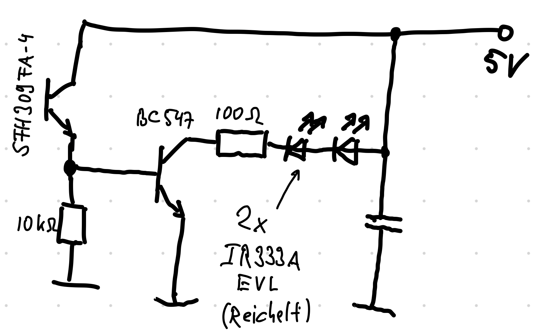

Sorry, das erste Foto ohne Basistransistor lässt sich nicht mehr
löschen.
