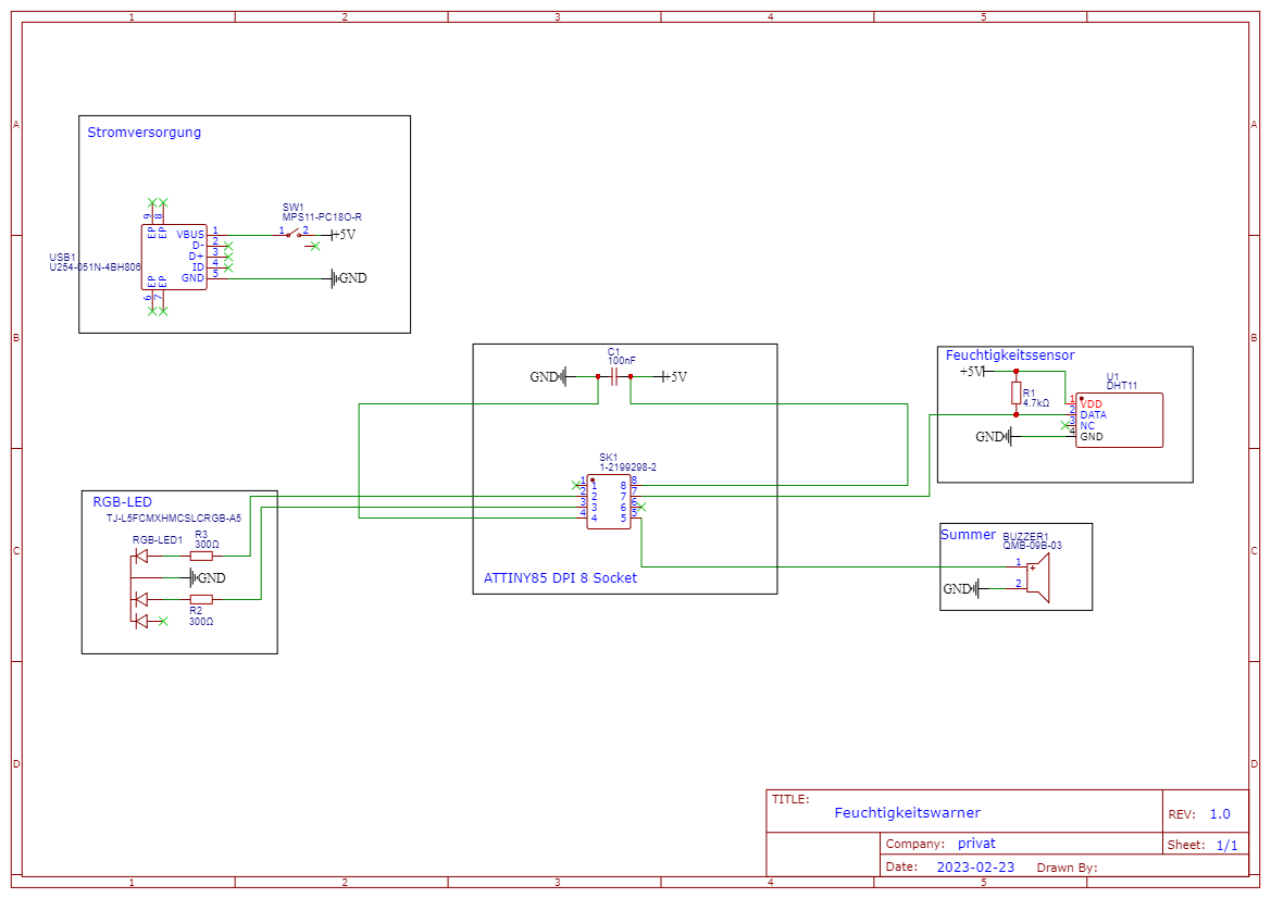

Ich habe den Schaltplan und 3 Bilder der Platine im Anhang, eins mit GND
Layer und eins ohne; zur besseren Betrachtung.
Ist der Schaltplan korrekt? Ist der Entkopplungskondensator an der
richtigen Stelle? Und muss ich die Platine irgendwie speziell schützen,
da sie teilweise hohen Luftfeuchtigkeit ausgesetzt ist?
Ist die Platine in Ordnung? Ist der GND Layer richtig?
Ja, viele fragen, aber ich möchte nichts unbedingt falsch machen.
Vielen Dank für euere Hilfe schon im Voraus, und sorry für Fehler.

Herzlich Willkommen im Forum, das wird vermutlich fast alles so halbwegs
funktionieren. Der Summer QMB 09 zieht bis zu 50 mA, das ist zu viel
Strom für einen Pin des AT Tiny, da solltest Du auf jeden Fall einen
Transistor vorschalten z.B. BC 517. Der Ablockkondensator und die
Massefläche sind richtig so.

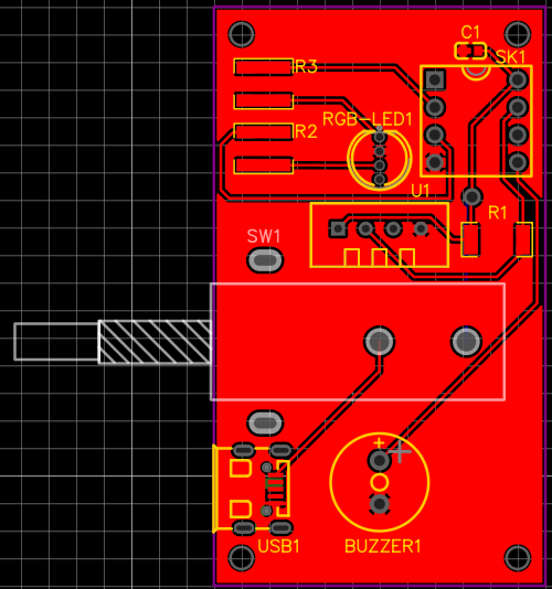

Es sieht aus als hättest Du jedes Bauteil einmal auf der Oberseite und
auf der Unterseite eingebaut und jede Leiterbahn auf ober und Unterseite
verlegt.
Das ist nicht Sinvoll, im Gegenteil.
Meistens (als Anfänger definitiv) versucht man bei zweilagigen Platinen
auf Top möglichst alle Bauteile zu plazieren und möglichst alle
Leiterbahnen zu verlegen und dafür häufig keine Massefläche. Auf Bottom
ist die Massefläche und nur wenn unbedingt nötig Leiterbahnen.
Du hast für deine 4 Widerstände und Kondensatoren drei verschiedene
Bauformen gewählt, falls Du die Teile noch da hast hast Ok, sonst nimm
erstmal alle Teile in der Bauform 1206 oder 0805.
Leitungen nicht unnötig nah an anderen Pins vorbeilegen sondern mit
etwas mehr Abstand, Leiterbahnen nicht unnötig dünn wählen (vor allem
für Stromversorgung), beides kostet nix und vermeidet Fehlerquellen.
Dem Sensor würde ich auch einen Abblockkondensator spendieren.
Wenn Du noch Pins frei hast würde ich Blau der LED noch anschließen,
damit kannst Du z.B. einen internen Fehler anzeigen.
Der 100-nF-Kondensator sitzt erstmal grundsätzlich passend. Aber: ein
einziger 100-nF-Kondensator ist arg wenig, zumal das Ding im Alarmfall
ja durchaus "etwas" Strom zieht. Ich würde da mindestens noch einen
10-µF-Kondensator irgendwo einplanen.
Theoretisch verletzt du die USB-Spec, da du zwar initial 100 mA ziehen
darfst, aber anschließend eigentlich verpflichtet bist, dich beim Host
anzumelden und deinen Energiebedarf sauber zu deklarieren. Insbesondere
verletzt du natürlich die USB-Spec, wenn der Host jemals den Bus in den
Suspend versetzt – dann darfst du nur noch ganz wenig Strom ziehen.
Masseflächen sollten so weit wie möglich zusammenhängend sein. Wenn du
rechts und links oben am Rand die Leiterzüge etwas nach innen versetzt,
wird die Füllfläche außen herum geschlossen.
Vermutlich wirst du die Platine eh fertigen lassen, oder? Was spräche
dann dagegen, die zweite Seite komplett mit GND zu füllen?
/RESET des Controllers würde ich mit Pullup + Abblock-C + Schutzdiode
(nach Vcc) versehen, da gibt's eine Appnote von Atmel dafür.

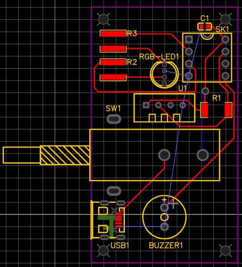

Wie kommen die 5V vom Schalter zum Controller? Ist da eine Leiterbahn
auf der Unterseite vom rechten Anschluss des Schalters zur
Durchkontaktierung zwischen R1 und Controller?
von OnFire (onfire)
Hallo Stefan,
ja auf der Unterseite der Paltine geht eine Leiterbahn zur
Durchkontaktierung.
> Durchkontaktierung.
Ja ? Wo?

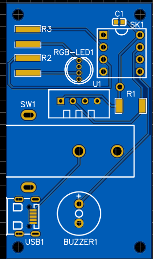

von OnFire (onfire)
https://www.mikrocontroller.net/attachment/592053/Platine_ohne_GND.png
Die blaue Bahn rechts geht zur Durchkontaktierung.
Sie ist etwas dicker als die noch nicht verbundenen GND Leitungen.

Die Leiterbahn hast du uns nicht gezeigt, das ist nur eine Luftlinie.

Eine Freilaufdiode brauchst Du im Prinzip nur für induktive Verbraucher,
schaden aber auch nicht, sondern machen die Schaltung robuster.

von Cyblord -. (cyblord)
Den Tiny sollte man schon als Bauteil anlegen.

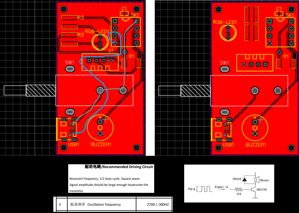

Es sind schon einige Dinge genannt worden, auf diese werde ich nicht
weiter eingehen. Sondern eher generell zur Leiterbahnführung. Dazu anbei
mein hochprofessionelles Bild angehängt.
Links ist der Hin- und Rückweg des Stroms des Tiny betrachtet. Der
Hinweg ist noch recht direkt geführt. Der Rückweg zeigt aber einige
interessante und vor allem unnötige Kurven. Strom sollte möglichst immer
den direktesten Weg hin- und(!) zurückgeführt werden. Dies wird umso
wichtiger, je höher der Stromwert wird, als auch die Frequenz des
Stroms.
Jetzt neigt man dazu zu denken: ist doch Gleichstrom! Ja - aber nein.
Der Tiny macht intern als µC unzählige Schaltvorgänge im MHz-Bereich und
zieht dementsprechend "hochfrequent" Strom. C1 tut hierzu seinen
ausgleichenden Teil, aber die Leiterbahnführung eben auch, bzw. hier
nicht so gut. Die Rückführung des Stroms zur USB Buchse geht da besser.
Rechts habe ich ein paar Bauteile um positioniert (LED, R3, R2) bzw.
einfach 180° gedreht (U1). Zieh hier einfach mal die Leiterbahnen
gedanklich oder auch gerne eingezeichnet auf kürzestem Wege neu und
schau dir die Wege der Ströme neu an.
Bezüglich Buzzer: hierzu noch zwei Ergänzungen unten drunter direkt aus
dem Datenblatt des Buzzer: Transistor wie schon angemerkt wegen dem
Strom von 50mA und aber auch, dass hier kein Gleichspannungssignal
anliegen soll!
