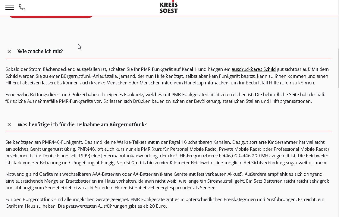

Zwei Fragen seien höflich gestattet, die erste zum Zitat aus dem Link:
> Notwendig sind jedenfalls Geräte mit wechselbaren AAA-Batterien oder
AA-Batterien
> (keine Geräte mit fest verbauten Akkus!) oder einem Anschluss an die
Autobatterie.
Ist die Autobatterie jetzt eine positive oder eine negative Empfehlung?

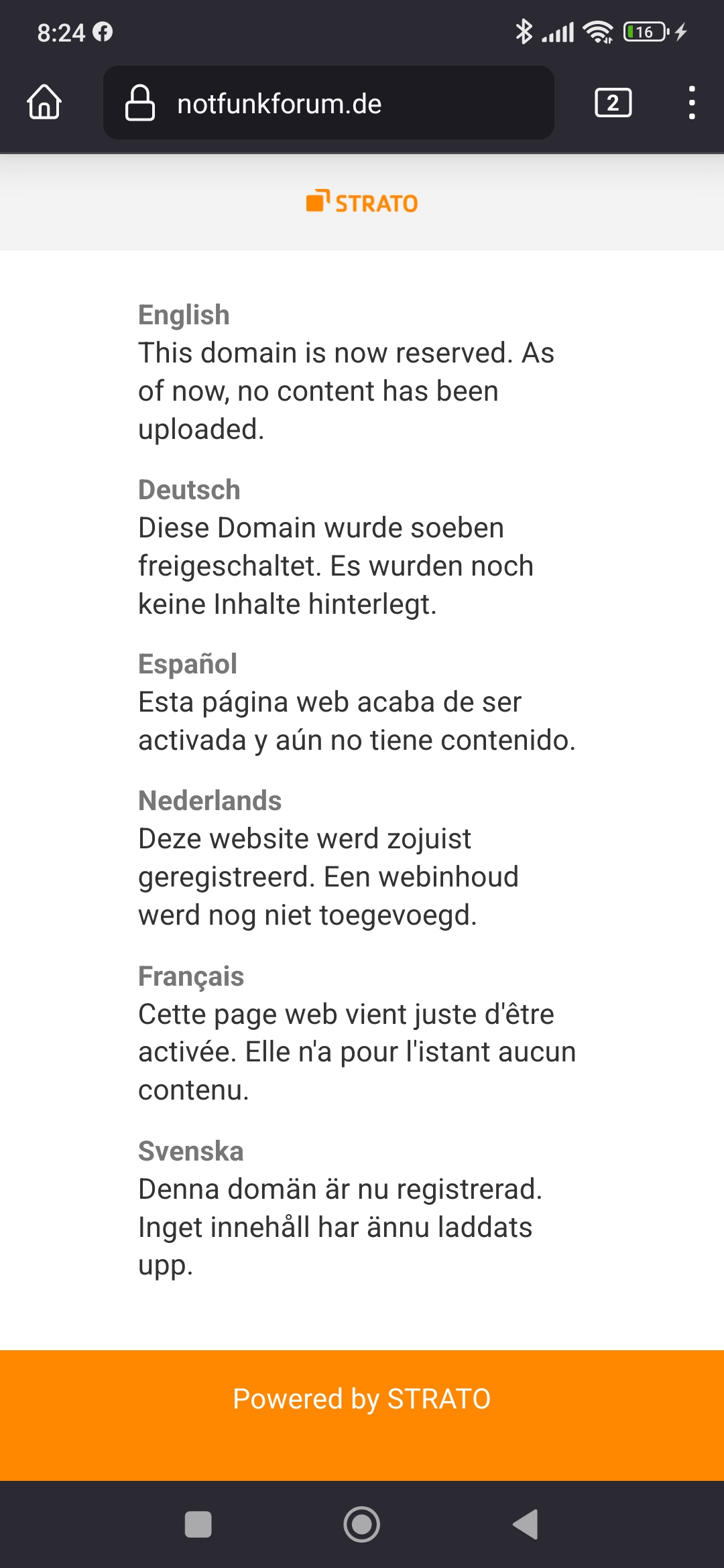

https://notfunkforum.de/
Ist das alles neu?

von Kilo S. (kilo_s)
Witz komm raus, oh gar kein Witz da!
(Siehe Bild!)

von Jens P. (jensp)
> AA-Batterien
> Autobatterie.
> Ist das alles neu?
> ansonsten lesenswert:
> https://www.dl4no.de/thema/katastr0.htm

Also den Satz mit der Autobatterie finde ich jetzt schon eindeutig, man
kann es auch absichtlich falsch verstehen wollen.
Zum Link: Wo hast du den her, ist der noch irgendwo auf der Seite? Dann
würde ich das dem Betreiber weiter geben.

von Karl (Gast)
Ist die Autobatterie Deiner Meinung nach jetzt gut oder schlecht?
Erfunden hab ich ihn nicht.
Noch ein Zitat:
> Für den Bürgernotfunk sind alle möglichen Geräte geeignet. PMR-, FreeNet- und
CB-Funkgeräte ... Es reicht, ein Gerät im Haus zu haben.
Eins von jeder Sorte wären dann fünf oder wie ist das gemeint?
Auch die Aufklapp-Spoiler (+-Zeichen)auf der Webseite
http://deutschland-funkt.de/index.php sind nicht gerade übersichtlich im
Notfall.

Die behördliche Seite hält deshalb für solche Ausnahmefälle
PMR-Funkgeräte vor. Und das Schild mit PMR K1 und Notfallanweisung ist
hier:
https://www.kreis-soest.de/fileadmin/user_upload/01_kreis-soest.de/Sicherheit_und_Ordnung/Sicherheit/Buergernotfunk/PDF/Buergernotfunk-Anlaufstelle_Schild_110822.pdf
> PMR-Kanal 1 (446.00625 MHz) schalten.
Kilo S. schrieb:
> Zwei wenn nur LPD+PMR+Freenet und CB, allerdings nur Analoges FM und
> AM/FM  auf CB, je nach Geldbeutel auch SSB auf CB.(AE2990 zb.)
> Team Tecom Duo zb. nach Erweiterung für LPD ist das aber eigentlich ein
> Afu Gerät. Da kann man gleich ne Baofeng Nehmen, weniger Aufwand die
> Software zum erweitern zu bekommen.
Immerhin sind beide Entwürfe Soest und deutschland-funkt.de sind aus
derselben Feder:
Nur Soest macht eine präzisere Budgetangabe.
> Die preiswertesten Ausführungen der PMR446-Geräte gibt es ab 20 Euro.
Viel Glück auf hoher See!
