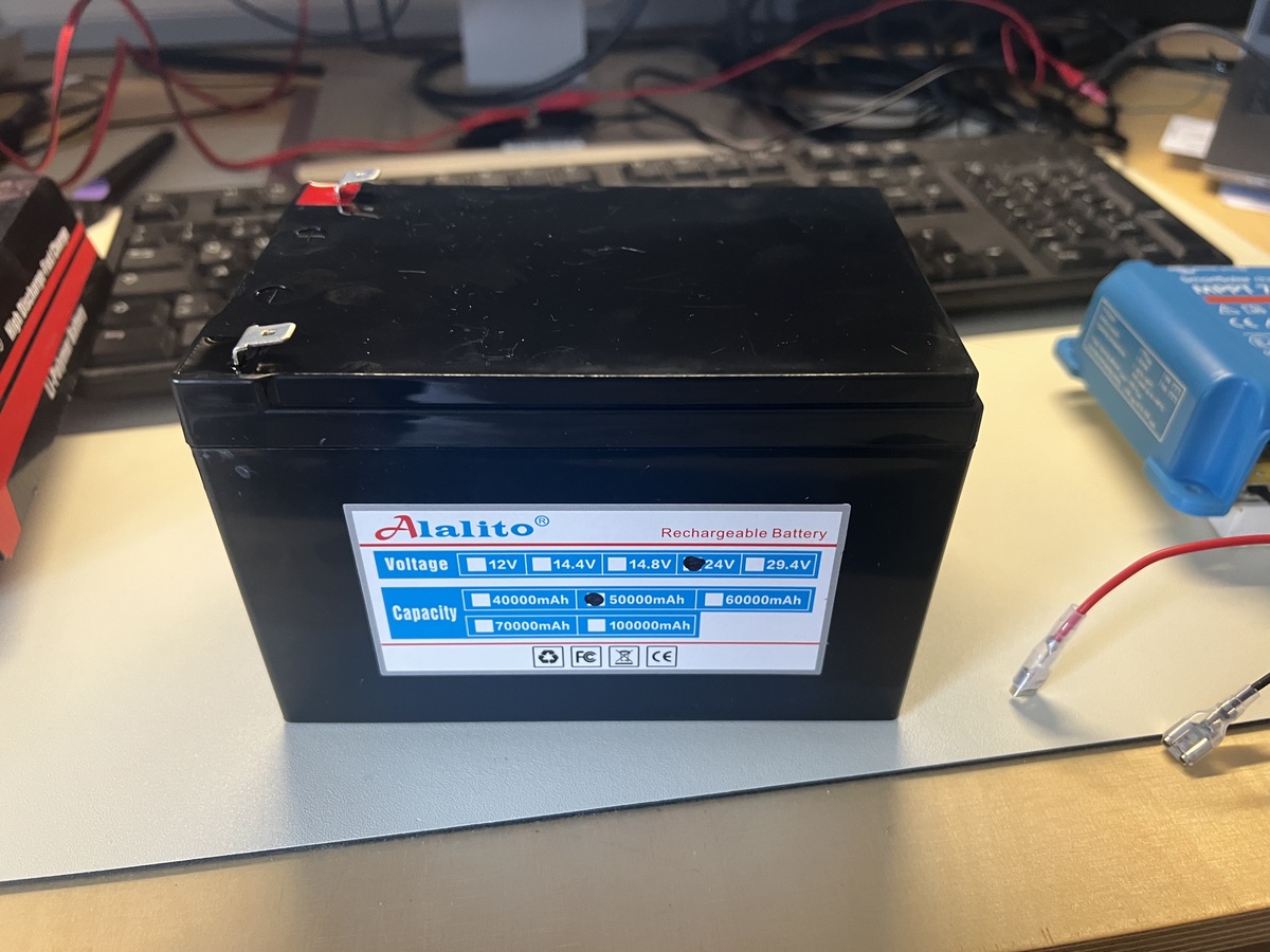

Ich habe mir einen Victron MPPT 75/15 lade Regler für mein Balkon Kraftwerk zugelegt. Da die Batterien relativ teuer sind habe ich mir einen Gel-Akku aus China bestellt.

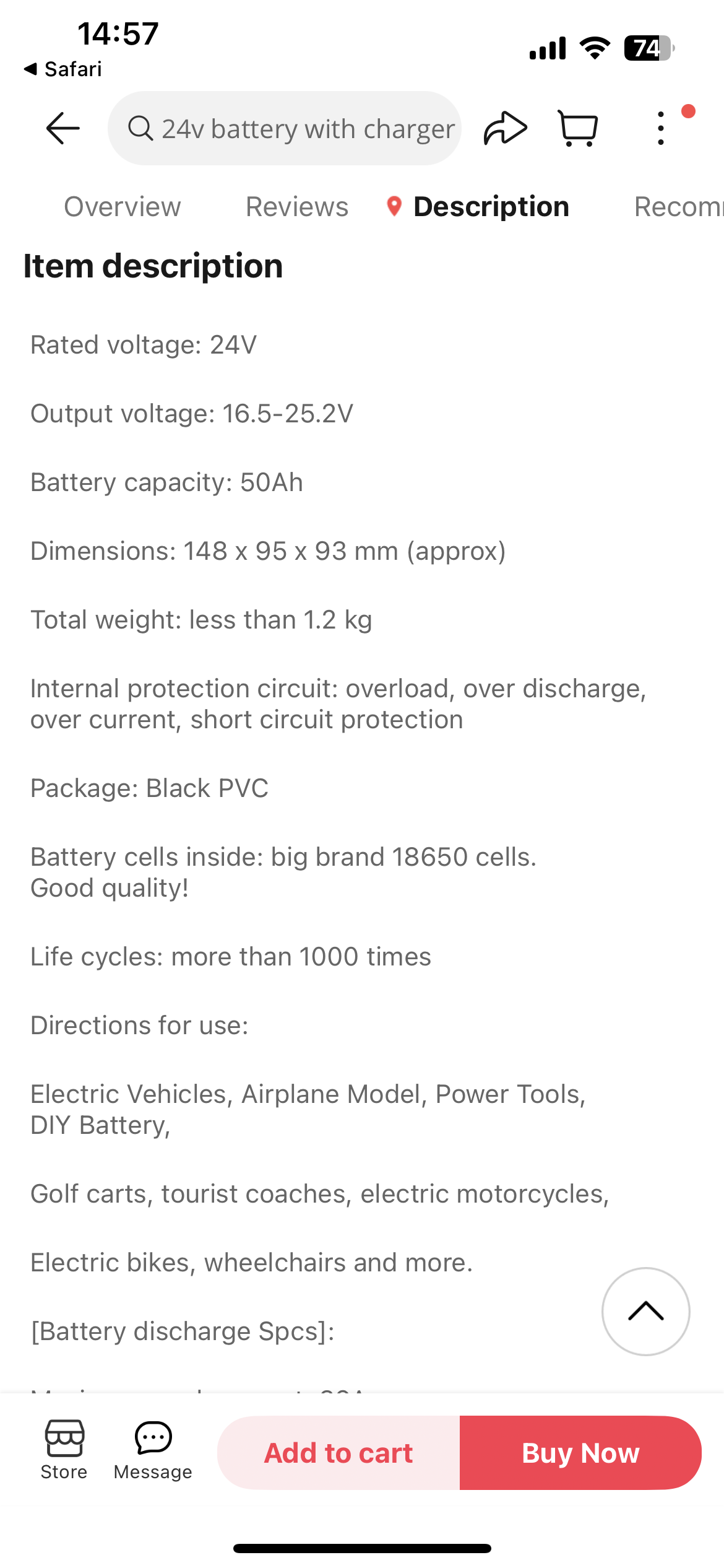

Datenblatt (Foto) ist angehängt.
Wie müssen die Einstellungen an meinem Victron sein, sodass ich diese Batterie möglichst lange betreiben kann?
Danke schon mal.

Moin Moin,
das ist hier nicht klar zu beantworten, da wichtige Informationen zu deinem Akku fehlen.
Ich bin mir nicht einmal sicher ob es sich wirklich um einen LiFePo4 Akku handelt, es könnte auch ein LiIo sein.
Grundsätzlich bräuchten wir die Angaben, welche Zellen verbaut sind und wie viele von diesen.
Mit den Daten von dir, könnte es sich um einen LiIo (Ladeendspannung 4,2V) mit 6 Zellen in Reihe (macht 25,2V) handeln oder um einen LiFePo4 (3,6 V) mit 7 Zellen
Oder die Angaben sind etwas wischiwaschi und es handelt sich um eine ganz andere Konstellation.
Also poste hier nochmal ausführliche Informationen zu deinem Akku. Sehr sicher bin ich mir schon das er die vollen 15Ampere vom Solarladeregler definitiv nicht ab kann.

Rein rechnerisch wäre es bei 25,2 Volt ein 6s-Li-Ion-Akku, passt auch zur Angabe 18650. Diese Spannung darf nicht überschritten werden. Wenn ein BMS verbaut ist, schaltet das hoffentlich im Notfall ab. Vermutlich ein 4p, bei dem Gewicht von 1,2 kg. Also eher 10-12 Ah, statt 50.

Richtig. Der link von H.H. Zeigt genau meine Bestellung. Für die ersten Tests wollte ich nicht viel Geld ausgeben. Daher kam mir das Produkt recht passend vor. Die AliExpress Seite gibt nicht mehr Daten her als mein Screenshot. Gibt es eine andere Möglichkeit die benötigten Werte zu ermitteln?

Ladeendspannung: 64,2V Entladeendspannung: 63V Keine Ausgleichszyklen. Maximaler Ladestrom: 6A
Man hat dich sogar doppelt betrogen, das sind nur 18 Zellen, keine 24.

Also 25,2V laden und bei 18V ist die Kiste leer?

Ich glaube das Projekt mit dem LiIon Akku kann ich beerdigen. Da werden nie im Leben 1,2kwh Energie drin gespeichert werden können.
Mit Glück 1/10 davon, schnell abnehmend.

du solltest Ladeendspannung auf 25,2V (4,2V6) setzen Float (Erhaltungsspannung) würde ich auf 23,4V (3,9V6)
Equalization ist ein Vorgang der bei Bleiakkus genutzt wird um die Sulfatierung etwas besser rückgängig zu machen und diese sollte bei Lithiumakkus definitiv nicht genutzt werden!
Gruß, Stefan
PS: Wenn du auf andere Akkus umsteigst, solltest du auch wieder die Ladespannungen anpassen!
#7372965
