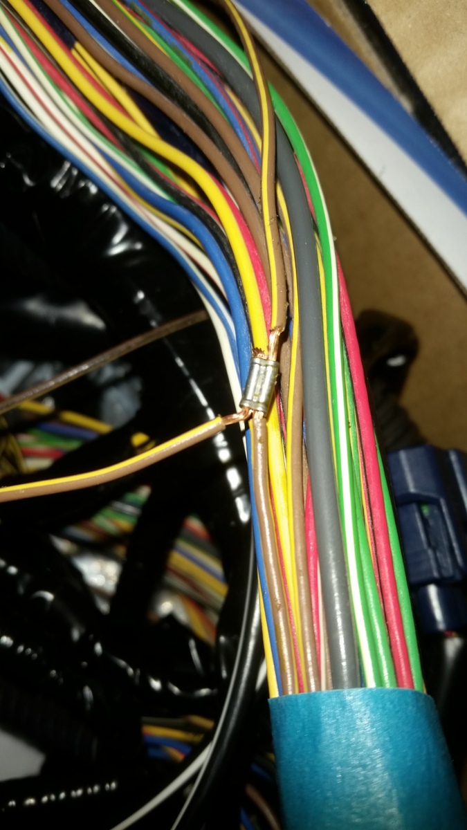

Hi zusammen,
bin gerade dabei ein defektes Kabel am Kabelbaum zu tauschen. Hat jemand
eine Ahnung welcher Stoß/Abzweigverbinder das auf dem Bild ist und wo
man solche herbekommt ?
Das rechte Kabel ist durchgehend.
Bis jetzt hab ich nichts vergleichbares im Internet gefunden.

Hi Ralph,
nein der geht leider nicht, ist im inneren eines Kabelbaums, da wäre der
Abzweig viel zu groß.
Muss ja noch umwickelt werden.
sieht auch nicht besser als 'ne Aderendhülse aus.

dann hilft noch die Nebenleitung ein paar mal um die Hauptleitung
wickeln und gegebenfalls verlöten.

Ich bin mit diesen Crimpverbindern sehr zufrieden:
https://de.aliexpress.com/item/1005001947577525.html
Alternativ würde ich denke Quetschverbinder (isoliert, bunt) nehmen.

Das sieht vielversprechend aus und dürfte eine gute Stabilität bieten.
Beim Kabelbaum löten bin ich generell kein Fan von, das bricht nämlich
ganz schnell, gerade wenn da immer Bewegung drin ist.

Ich habs gefunden, nennt sich Aderendhülsen Splice oder Splice Technik
Da muss man bei Mouser suchen da findet man was passendes.

Aderendhülsen sind zu weich. Die sollen ja nur die Litzendrähtchen am
Aufspleissen hindern, bevor sie final von der Klemmenschraube
plattgedrückt werden.
Echte Spleisse haben dickeres Material. Und zum Anzapfen will man ja
auch offene. Notfalls kann man ein Crimpterminal von seinem
Kontaktbereich befreien und nur dessen Crimpzone nutzen.

Ich empfehle Würth 05585162 (gibt's auch von Herth+buss, Hersteller
düfte im beiden Fälle  tyco sein-die sind aber selten irgendwie direkt
lagernd verfügbar)
Das Ding hat einen ordentlichen drahtcrimp und zur Stabilisierung einen
isolationscrimp. Wenn man vorde ein Stück schrumofschlauch mit innen
Kleber auffädelt eine einwandfreie spleißverbindung.

Das, was Du als Verbinder findest, sind Spleisse. Keine Aderendhülsen.
Die sehen äußerlich genauso aus, Material und Wandstärke ist aber
anders.
https://www.deutsch.molex.com/molex/search/deepSearch?pQuery=productname%253AParallel*
Spleisse kann man als Aderendhülse nehmen, wenn man nicht möchte, dass
diese beim Festschrauben deformiert werden. Die sind halt deutlich
härter.
