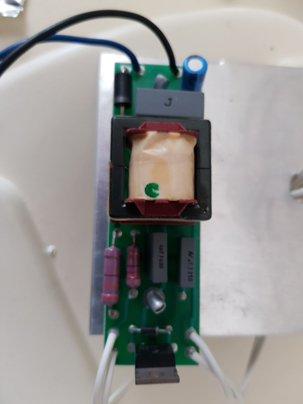

eine Leuchtstoffröhre in meinem Wohnmobil war kaputt und bei der
Gelegenheit wollte ich diese gegen ein LED Equivalent tauschen.
Gegebenheiten: 12v Boardnetz geht in ein, meiner Recherche nach,
"konventionelles Vorschaltgerät" (Foto angehängt, bitte korrigieren wenn

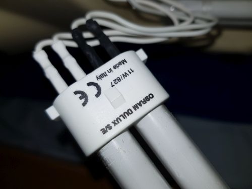

ich da falsch liege) und dann auf den 4 Pin 2G7 Sockel für die Röhre
(Foto angehängt).
Ich habe daran jetzt eine "Noxion Lucent PL-S LED 6W 765lm" (EAN
8719157032704) angeschlossen und dabei ist nach etwa 2 Minuten etwas
durchgebrannt.
Beim Ausbau ist mir erstmal aufgefallen, wie schlecht so ein Wohnmobil
verarbeitet ist. Davon abgesehen ist mir beim Durchmessen der Transistor
aufgefallen und wenn man ganz genau hinsieht, kann man auch eine leichte
bräunung des Collector erahnen.
Jetzt habe ich ein paar Fragen:
1. Ist das tatsächlich ein KVG?
2. Ist so ein Sockel kein Standard? Sowohl die Leuchtstoffröhrer als
auch die LED ist für 230v ausgelegt (auch wenn ich es nirgens im
Datenblatt sehen kann, auf der LED Verpackung stand es zumindest). Warum
funktionierte die Leuchtstoffröhrer ohne Probleme?
3. Was muss ich tun, um die LED zu betreiben?
Im Notfall würde ich den Transistor tauschen, hoffen dass es der einzige
Verlust war und wohl doch eine neue, alte Leuchtstoffröhre verbauen.
VG
Marcel
von Εrnst B. (ernst)
nein, ist ein EVG
Nimm eine Lampe die für 12V ausgelegt ist. Deine "Noxion Lucent PL-S"
will 230V Wechselstrom.
> nein, ist ein EVG
Korrektur, es war. Jetzt ist es Elektroschrott.

Ist es denn wahrscheinlich, dass bei der Aktion der Transistor kaputt
gegangen ist oder was sollte ich noch mal genauer unter die Lupe nehmen?
Es kann der Transistor gestorben sein, in der Folge aber auch noch eine
Sicherung oder die Wicklung im Trafo selbst.
Möchtest Du nicht evtl. die komplette Lampe gegen eine (12V-)
LED-Variante austauschen? Das wäre evtl. einfacher und stromsparender
als der Umweg über ein EVG. Das Ding stammt aus einer Zeit, als es noch
keine hellen weißen LEDs gab, bzw. noch nicht mal weiße oder blaue LEDs.
Da waren Leuchstofflampen noch stromsparender als Glühlampen, brauchen
aber eine Betriebsspannung deutlich über 12V und deswegen hat man diese
EVGs bauen müssen.
von Gerald B. (gerald_b)
Ben hat Recht. Ansonsten ist es ja keine Raketenwissenschaft, die 2
Dioden und den Transistor mal mit der Diodenfunktion eines Multimeters
durchzuklingeln, ob sie noch funktionieren. Das Board sieht recht
anfängerfreundlich aus. Nur mit Tests an 12V sollta man Vorsicht walten
lassen, da die Ausgangsspannung und Stromstärke nicht ganz ungefährlich
sind.
Was steht denn auf dem Transistor drauf? Dann könnte man dir den Typ,
bzw. passenden Ersatz nennen.
