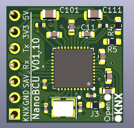

mal eine Frage zum üblichen automatischen Fertigungsprozess - wenn die Nutzen über V-Cut Scoring getrennt werden, werden die Cuts üblicherweise vor oder nach dem Löten gemacht? Oder kann man das gar nicht pauschal sagen?
Beidseitig 1/3 mit 25° scheint ja "Standard" zu sein, da frag ich mich ist der verbleibende Drittel (in meinem Fall 0.33mm FR4) genug damit da nichts passiert? Mein Gefühl sagt ja..

dann brauch ich bei meinem Layout (18x18mm) über Trennung per V-Cut eigentlich gar nicht mehr nachdenken?!
Gäb einige Lösungen, egal ob V-Score oder Fräsen, z.B.:
  • erst vereinzeln, dann löten
  • da ist noch massig(!) Platz auf dem Board, also Bauteile und Leiterbahnen adäquat verschieben, dann löten und zuletzt vereinzeln
  • Board größer machen, dann löten und zuletzt vereinzeln
Abhängig von den nicht genannten Rahmenbedingungen sind die obigen Lösungsvorschläge unterschiedlich 'gut' oder 'sehr gut', und alle sind 'einfach' oder 'sehr einfach' umzusetzen.
HTH

Du kennst doch meine Stückzahlen gar nicht. Ich möchte zukünftig lokal bestücken lassen. Natürlich im Nutzen => Je mehr ich auf ein Nutzen bekomme, desto geringer der manuelle Aufwand (und die Kosten). Und bei dem gefrästen Slots mit Reststegen ist der manuelle Aufwand beim Trennen recht hoch, außerdem verbleiben unschöne Reste an den Bruchstellen.
