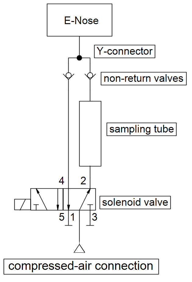

Ich habe mal (amateurhaft) mit etwas Hilfe versucht, das irgendwie in
einem Pneumatikplan (s. Anhang) darzustellen, kann aber sehr gut sein
dass da Fehler drin sind oder die Zeichen von den tatsächlich
verwendeten Teilen abweichen, bspw. ist das Ventil, welches ich
verwende, in beide Richtungen verwendbar. Dient aber erstmal nur zur
Veranschaulichung.

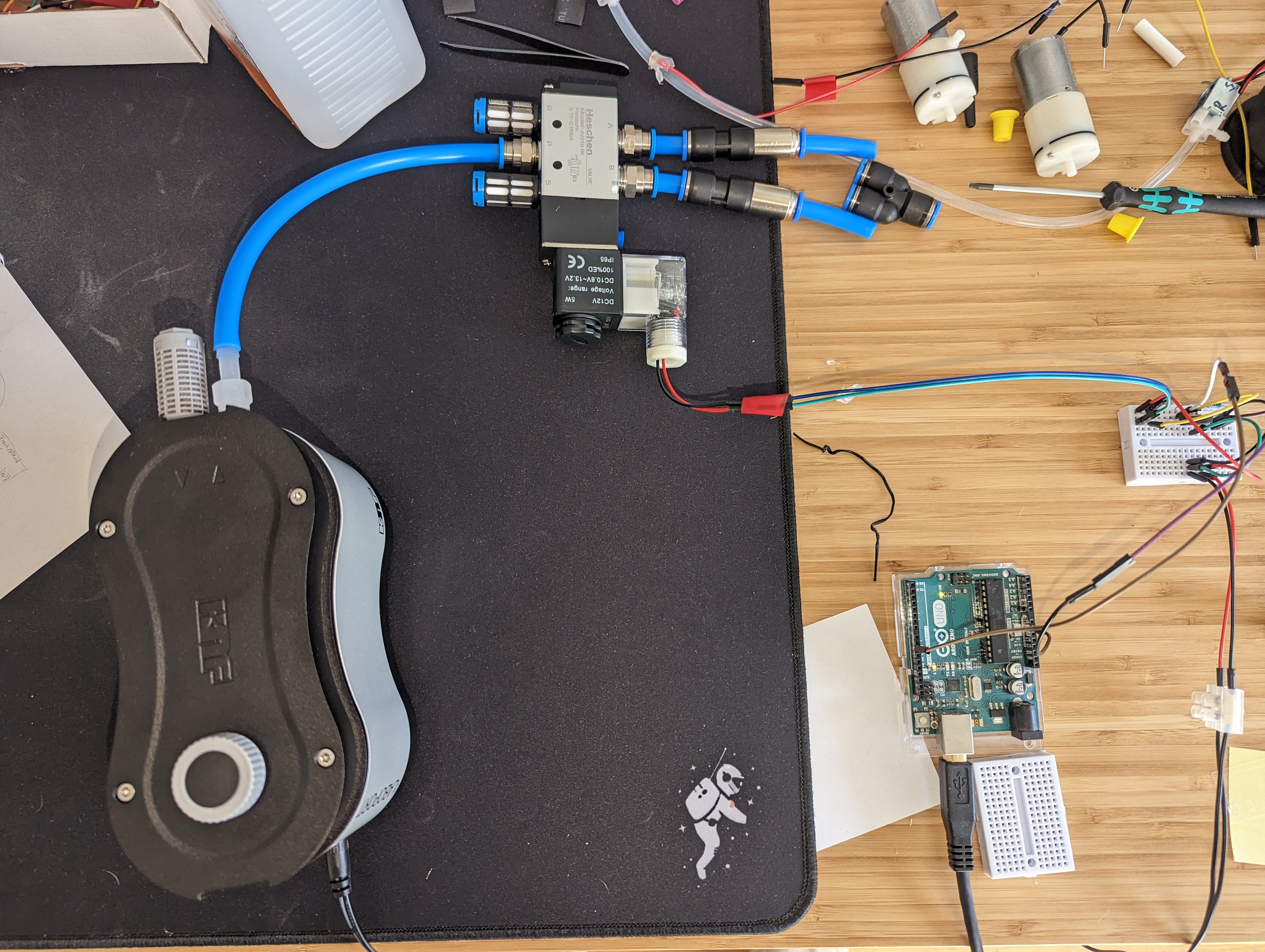

Das Problem dabei ist nun, dass das Pneumatikventil nicht schaltet. Das
Ventil wird über eine externe 12V Stromversorgung über einen MOSFET von
einem Arduino Uno angesteuert, was scheinbar auch funktioniert (das
Ventil, bzw. ich nehme an das Relais im Ventil, klickt alle 30 Sekunden,
so, wie es einprogrammiert ist). Jedoch verändert sich die Stellung
nicht, auch wenn die Pumpe angeschlossen ist. Ich habe den Ausgang der
Pumpe einfach an der Seite, wo 3 Verbindungen sind (die beiden äußeren
sind mit Schalldämpfern "verschlossen") in das mittlere Teil gesteckt.
War das zu naiv? Bzw. muss der Kreis geschlossen sein? Wie gesagt, ich
habe da leider keine Ahnung.

Bau doch erstmal Anschluß 2 und 4 ab und lass die Luft frei ausströmen.
Dabei umschalten und schauen was passiert

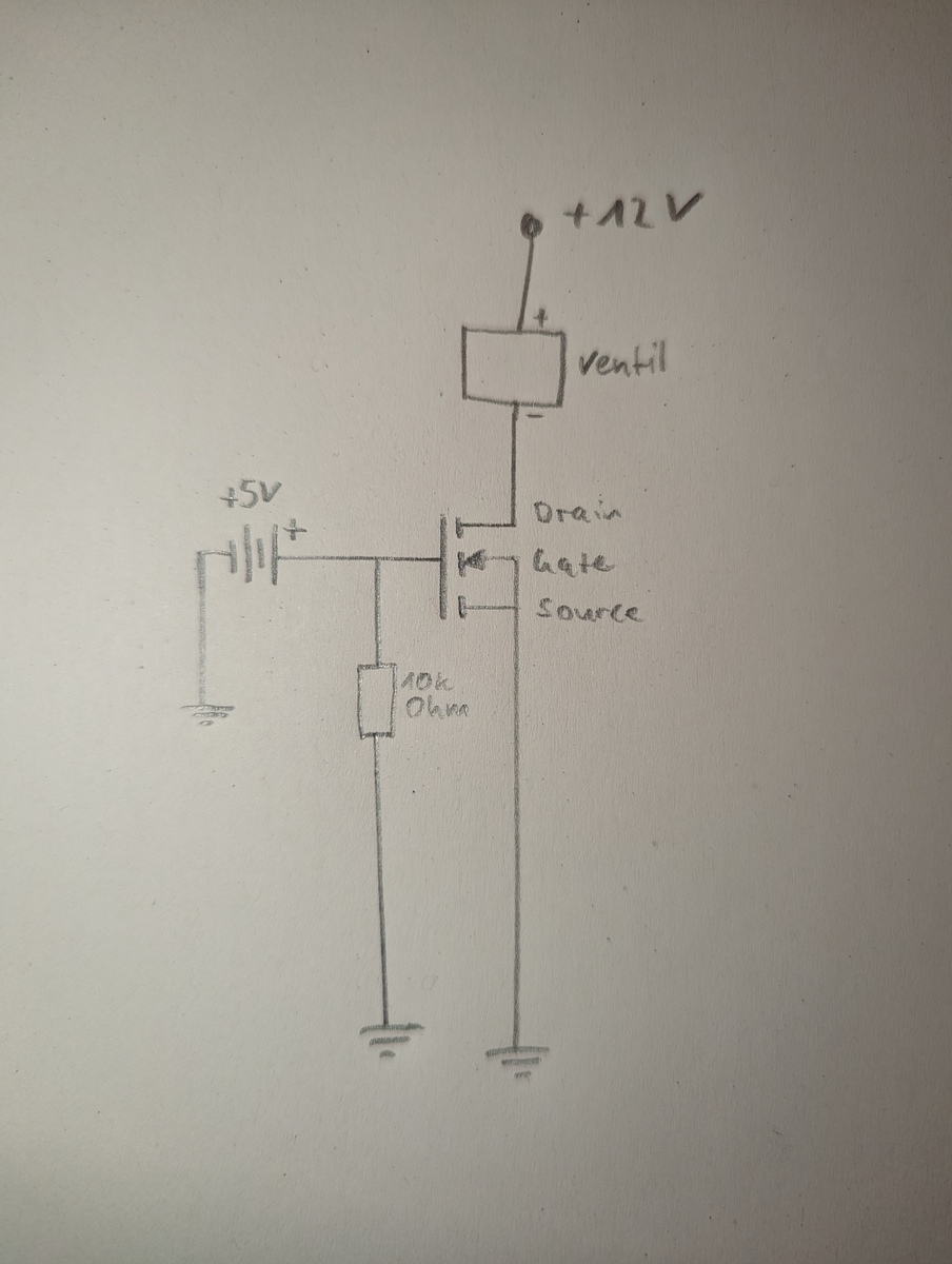

Und welchen Mosfet wie angesteuert? Am Besten gleich das elektrische
Schema auch hochladen. Der Typ des Mosfets u.s.w.
Schaltet das Ventil genau so wenn Du es direkt an die 12V
Spannungsquelle provisorisch anklemmst?
Ist das 12V Netzteil in der Lage den Spulenstrom zu bringen?

Welchen MOSFET (Typ) hast du genommen? Wie steuerst du den vom Arduino
aus an? Hast du, wie für induktive Verbraucher üblich, eine Diode zum
Abbau der induktiven Spannungsspitze bei Abschalten verbaut? wenn ja,
welches Modell? Wieviel Strom kann dein 12V Netzteil liefern?
Es gibt viel mehr Möglichkeiten, es falsch zu machen, als richtig ;-)

Das Ventil nutzt ja die Durchluft um über das Pilotventil das
eigentliche Ventil zu steuern. Reicht hierzu eventuell der Druck der
Membranpumpe nicht aus?
Grüße
Sascha
von Uli (wahlschwizer)
Ich sehe das wie Sascha: das Ventil braucht lt. Aufdruck mindestens 1,5
bar Eingangsdruck um zu funktionieren.
Du brauchst ein direktgesteuertes Ventil.
Es handelt sich um folgenden MOSFET (NPN):
https://www.infineon.com/cms/de/product/power/mosfet/n-channel/irlz44n/
Ich habe mal versucht einen Schaltplan zu erstellen bzw. diesen von dem
Tutorial das ich geschaut habe so abzuzeichnen wie ich es auch
implementiert habe (s. Anhang) :D

Die 2,5 bar stehen nur an wenn etwas die aus der Pumpe ausströmende Luft
aufhält. Frei rausgeblasen ist das nicht höher als der Umgebungsdruck.
Teste mal: Die Anschlüsse 2 und 4 am Ventil (beide gleichzeitig) mit
jeweils einem Finger fest zuhalten damit sich Druck aufbaut. Dann sollte
das Ventil schalten und an den Anschlüssen abwechselnd Druck anstehen.

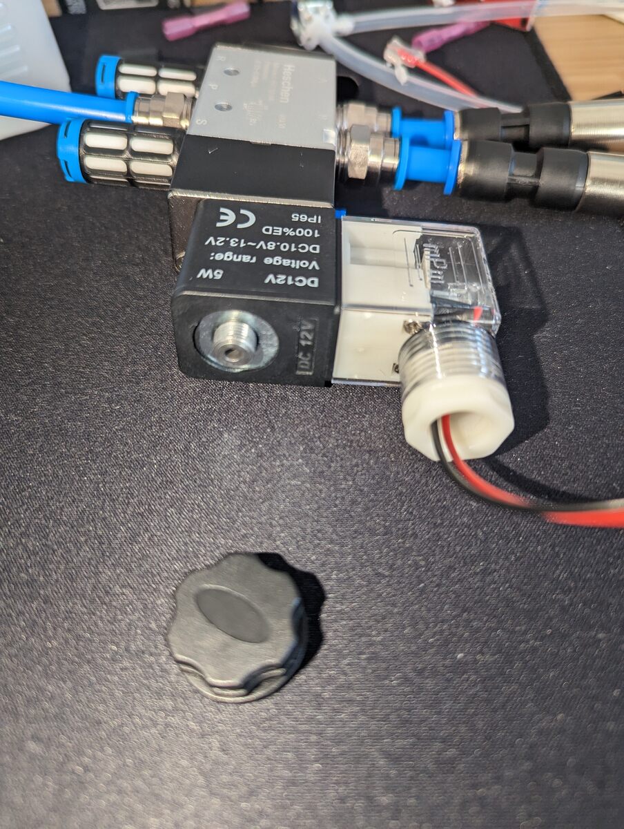

von Patrick B. (pbeck)
das Datenblatt im Anhang scheint das Ventil zu sein.
1,5 bar sollten ausreichen (idealerweise mit höherem Druck - bspw mit 6
bar noch testen). Nach Schaltbild wird es mit interner Steuerluft zum
Schalten versorgt.
Edit: Nachdem ich das Schaltbild nochmal geprüft habe, bin ich mir bei
der Steuerluft nicht ganz sicher? Gebe es noch ein freies Gewinde für
einen Anschluß?
Das Ventil besitzt noch eine Handhilfsbetätigung. Wird oft mit einem
Schraubenzieher betätigt. Durch Drehung rastet sie ein. Ist die
womöglich aktiviert (im Datenblatt als manual override bezeichnet).
Kannst du Fotos von deinem Aufbau zeigen?
Grüße PBeck

Das Problem ist nun nur, dass das "Ende" des Schlauchs (hinter dem
Y-Adapter wie im Pneumatikplan eingezeichnet) nicht abgedichtet ist,
heißt die Luft fließt da einfach ohne Widerstand über einen Sensor
drüber. Bedeutet das, dass das Ventil für den Anwendungsfall einfach
nicht geeignet ist?

Ja, der Teil in dem die Elektrik untergebracht ist, wird auf ein Rohr
geschoben, an dessen Ende einfach ein Endstück aufgeschraubt ist, sodass
der Teil mit der Elektronik (keine Ahnung wie das heißt) nicht wieder
herunter rutscht. An diesem Rohr ist ein Gewinde außen, ist das
vielleicht was du meinst? Ich kann komischerweise nur eine Datei
anhängen...
War nicht aktiviert, habe mal bisschen rumgedreht aber hat sich nichts
verändert.
Siehe Anhang, ist aber etwas chaotisch, ich hoffe man erkennt
einigermaßen was da passiert.
> nicht geeignet ist?
Ja.
Drei Möglichkeiten:
- ein direktgesteuertes Ventil verwenden
- ein vorgesteuertes Ventil mit externer Steuerluft verwenden (braucht
zusätzlich Druckluft)
- die Abluft nach der Messaparatur so drosseln dass im System ein
ausreichender Druck entsteht. (geht nur wenn der Überdruck die Messung
nicht beeinflusst)

da es mit aufgebautem Druck funktioniert hat. Ist es doch eine interne
Steuerluft. Jetzt musst du dir eine der Möglichkeiten vom Uli aussuchen
Grüße Patrick
