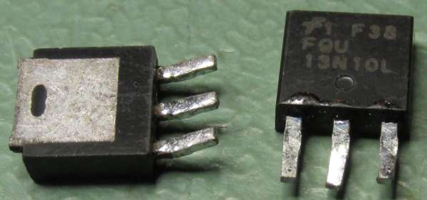

Hallo und guten Abend,
Ich habe gerade einen 12V 3000W no name Wechselrichter auf dem Tisch zur
Reperatur. Als ich den defekten Treibertransistor ausgebaut hatte,
musste ich feststellen das an der Rückseite noch eine kleine Ecke von
dem rosa farbenen Kühlpad dran klebte. Die im Gerät verwendete war
jedoch grau... Dadurch das die Auflage nicht Plan war wurde der
Transistor warscheinlich zu warm und starb an der Überhitzung. Nach dem
Austausch tut er jetzt wieder ordnungsgemäß seinen Dienst.
Frage:
- Ist euch auch schon mal sowas aufgefallen?
- Ist das eine Folge des Halbleitermangels das jetzt Refurbished auch
bei Bauteilen aktuell ist?

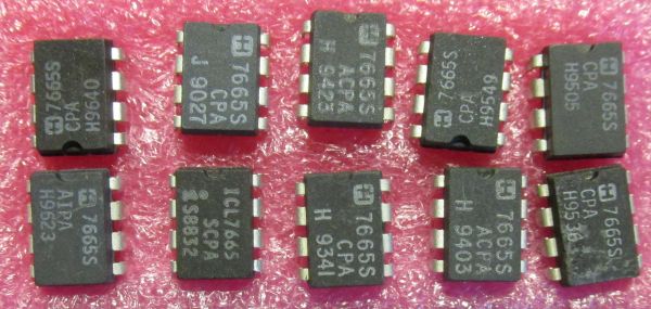

von Max M. (to1234)
Ja ist normal und ein gewaltiges problem: nennt sich fake elektronik
komponenten - ich meide es selbst in der aktuellen Mangellage nur daran
zu denken irgendwelche komponenten vom chinabroker zu kaufen.
Nein seit jahren. Insbesondere bei standardkomonenten OP amp ist es
üblich alte auszulöten label entfernen und irgend ein TI logo und ein
hochwertiges modell (zb OPA2156) einzulasern. Dann unter GENUINE TI zu
verkaufen.
Einfache standardkomponenten (FTDI, MAX232 etc.) sind direkte china
kopien, die aber meist nach kurzer zeit abrauchnen. Zuletzt hörte ich
von nem fake STM32F1 (also richtige fälschung nicht nur auslöten) wo ein
pin nicht funktionierte (Aufdruck war sauber mit ST Logo :P)
