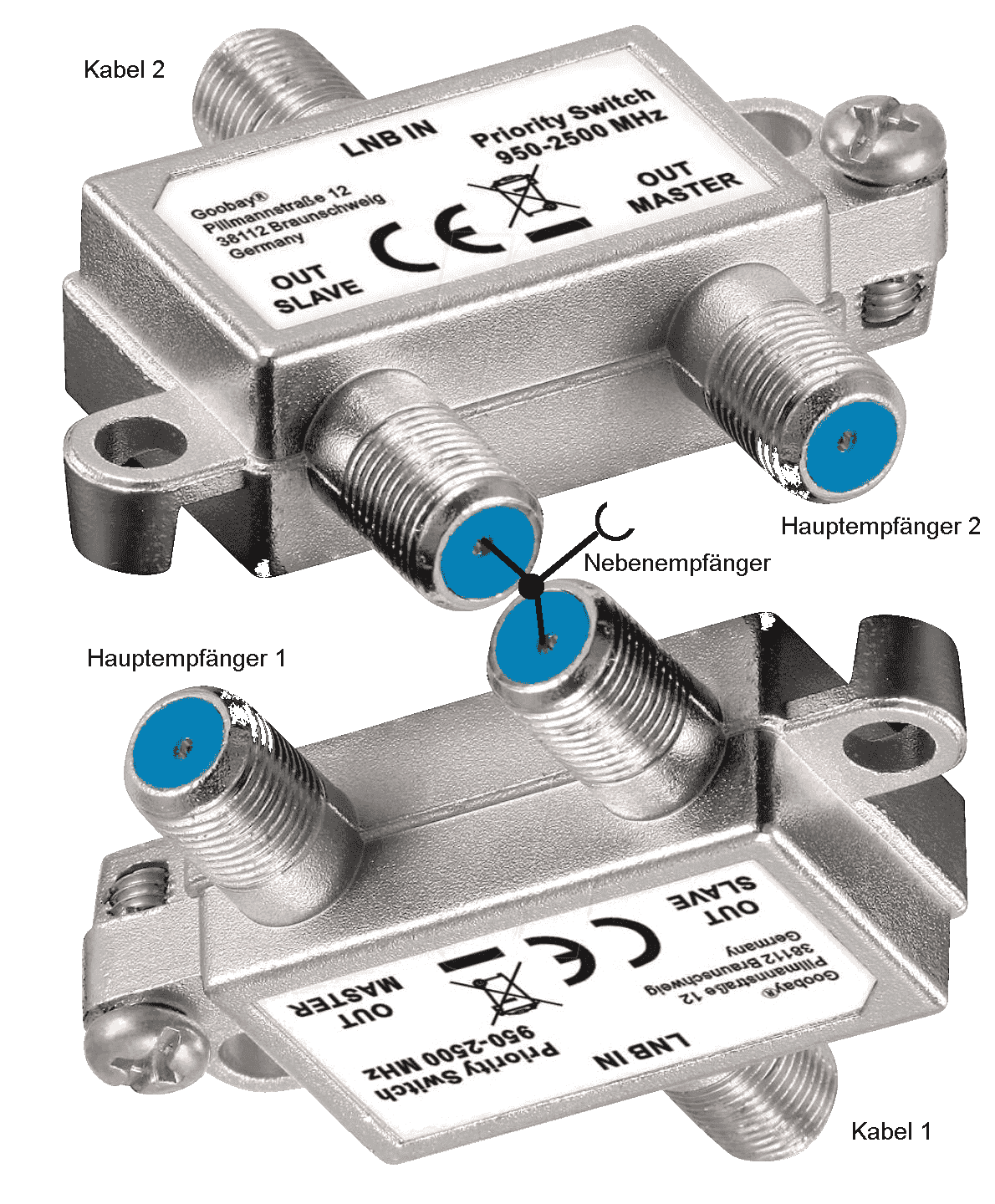

Diese Umschalter haben folgendes Problem für mich: ich habe Wohnzimmer, Schlafzimmer und zJugendzimmer.
Wenn ich diese einfachen umschalter nutze kann ich dann z.b. Im Wohnzimmer ODER im Schlafzimmer schauen. Und Kinderzimmer hat durchgehend Empfang.
Ich möchte aber auch z.b. im Wohnzimmer UND Schlafzimmer schauen können wenn das Kind nicht schaut... Oder Kind UND Schlafzimmer wenn im Wohnzimmer niemand schaut. Oder natürlich auch Kind UND Wohnzimmer...
Solange nicht mehr als zwei Receiver aktiv sind soll es immer funktionieren.
Inzwischen habe ich eine TWIN Sat->IP Box bestellt und werde es damit testen. Da wir überall FireTV sticks haben scheint das wohl der einzige Weg zu sein.

Reichelt hat den Vorrangschalter auch, 7,50€ https://www.reichelt.de/sat-vorrang-schalter-goobay-51445-p214237.html?&trstct=pol_4&nbc=1
Oder einen "Verteiler" für 6,50 €, da sind die beiden Versorgungsspannungen aus den Receivern über Dioden zusammengeführt. https://www.reichelt.de/verteiler-5-2400-mhz-2-fach-8-db-sve-20-01-p75191.html?&nbc=1&trstct=lsbght_sldr::214237 Über DiSEqC werden die beiden Empfänger gleichrangig den Multischalter betätigen, bei jedem Senderwechsel nimmt also einer dem andern den Kanal weg. den gibt es auch mit drei Empfängeranschlüssen https://www.reichelt.de/verteiler-5-2400-mhz-3-fach-12-db-sve-30-01-p75192.html?&nbc=1&trstct=lsbght_sldr::75191
Geht doch: Je einen Umschalter an je einem Anschluss, WZ und SZ an die priorisierten Anschlüsse.
Geht.
Geht.
Geht.
Du musst nur festlegen, wer Vorrang hat, das ist natürlich sehr individuell. Wenn das Kind immer Nachrang hat, reicht sogar ein einziger Umschalter, z.b. WZ fix angeschlossen ohne Umschalter, SZ und KZ teilen sich einen Anschluss mit Priorität SZ.
Unabhängig dass ich jetzt IP genommen habe (und damit sogar Tablets und PC nutzen kann) bin ich neugierig weil ich den Vorschlag nicht verstehe... Kannst du mir die Schaltung erläutern? Ich verstehe nicht wie ich das Kinderzimmer anschließen soll damit es auch geht wenn im Wohnzimmer ODER im Schlafzimmer geschaut wird.
Ich habe ja dann 2 priorisierte umschalter mit je einem Ausgang belegt (WoZi und SchlaZi) und je einen freien Ausgang der beiden Umschalter. Aber ich kann doch nur einen Ausgang mit dem Kinderzimmer verbinden(?).
Wie komme ich dann zu "Kinderzimmer UND (Wohnzimmer ODER Schlafzimmer)"?
Natürlich unter der Bedingung, dass Sclafzimmer UND (Wohnzimmer ODER Kinderzimmer) Wohnzimmer UND (Schlafzimmer ODER Kinderzimmer) ebenfalls möglich sind...
#7375545
Ich nehme an, in dem Vorrangschalter steckt nur ein Relais, das vom Vorrangkanal eingeschaltet wird. Wenn der aus ist fällt es ab und der Nebenkanal ist durchgeschaltet.
So könnte man es verschalten, der dritte Empfänger ist den anderen untergeordnet. Hochfrequenztechnisch ist es etwas ungünstig, zwei Eingänge parallel zu schalten, aber der offene Relaiskontakt bildet nur eine offene Stichleitung, schlimmstenfalls ein Dip im Frequenzgang am oberen Ende von ca 2,3 GHz. Eine F-Buchse muss noch möglichst kurz angelötet werden,
