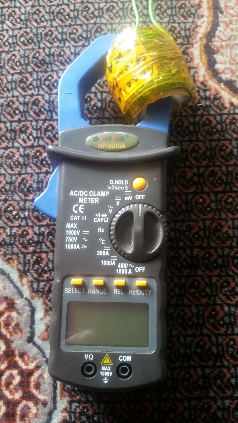

Seit längerer Zeit nenne ich eine Stromzange mein Eigen, Typ HP-6910A.
Es ist ein preiswertes Produkt aus Fern-Ost, es tut seinen Dienst. Nur,
beim Messen von kleineren Strömen komme ich schnell an die Grenze der
Möglichkeiten, die Messbereiche für Strom (Gleich- und Wechselstrom)
sind 200A und 1000A.
Aus früherer Zeit weiss ich, dass es Stromwandler gibt, die werden vor
Allem eingesetzt bei sehr hohen Strömen. Das ist im Prinzip ein kleiner
Trafo mit einem sehr hohen Übersetzungsverhältnis, z.B.: 2000:1.
Diese Kenntnis habe ich mir zu Nutze gemacht und für meine Stromzange
einen Meßwandler gebaut. Auf eine Papprolle habe ich 50 Windungen einer
0,75mm²-Leitung gewickelt, immer wieder Heißkleber unter den Draht
aufgetragen zwecks Haltbarkeit. Damit habe ich eine Luftspule mit 50
Windungen. Versuchsweise über den Arm der Stromzange gelegt. Siehe da:
es funktioniert ganz gut. Hier die Meßreihen mit einem Labor-Instrument
(Beckman HD 153):
Zangen-Amperemeter(A)  Labor-Multimeter (mA) Quotient*
            5           14,3                 17,8
            6           36,7                 20
            7           56,3                 20,1
            8           78,3                 20,6
            9           97                   20,2
            10         118,2                 20,3
            11         141,2                 20,7
            1,5        151,6                 19,4
            4,2          0
Quotient = Verhältnis der Anzeige in Ampere zum tatsächlichen Strom in
Milliampere
Zum Schluß stellte ich fest, dass ohne Strom das Zangen-Amperemeter
schon einen Wert 4,2 zur Anzeige brachte, das habe ich bei der
Berechnung brücksichtigt. Meine anfängliche Vermutung zeigte, dass in
diesem Fall diese Meßbereichs-Erweiterung durchaus funktionstüchtig ist.
Fehlt nur, dass solche Luftspulen zur Messbereichserweiterung nach unten
bereits käuflich zu erwerben sind. Für eine kleine Erweiterung kann eine
Meßleitung mehrfach durch die Stromzange gewickelt werden, vorzugsweise
10-fach.

von Wolfgang H. (luobo)
Das ist es ja: ich habe ohne Kaufen ein gewisses Ziel erreicht. Ich
weiß, es ist ein besseres Schätzeisen, aber beispielsweise zum Laden
eines Akku geht es ganz gut. Wenn man nichts anderes hat ..
Bei einer normalen Messung per Stromzange sehe ich nur an der letzten
Stelle eine Anzeige. Auch wenn ich die absolute Genauigkeit nicht so
ganz kenne, kann ich mit meinem Klorollen-Adapter die Tendenz des
Stromverlaufes feinfühlig sehen. Der ist gleichzeitig auch
Anschlussleitung.

von Harry R. (harry_r2)
FYI: Faktor 10 für Schuko gibt es "professionell" (also zumindest so,
dass man die Papprolle nicht sieht)
VOLTCRAFT DMA-1L 16
https://www.conrad.de/de/p/voltcraft-dma-1l-16-adapterstecker-dunkelgrau-2435658.html
>>ohne Strom das Zangen-Amperemeter schon einen Wert 4,2
Bei Gleichstrom ist das "normal" und sollte per Druck auf "REL" erstmal
verschwinden. Wenn du dann einen großen Strom (oder einen kleinen
50fach) misst, kann es durchaus sein, dass es nicht wieder auf Null
zurück geht.
von Manfred P. (pruckelfred)
Jörg R. schrieb:
> Du musst die Leitung zum Akku doch auftrennen um deine Luftspule
> dazwischen zuschalten. Dann kannst Du auch gleich ein Multimeter zur
> Messung verwenden, mit deutlich höhere Genauigkeit.
Für Fluke87 sehe ich in den Daten 1,6..1,8mV/mA im Bereich bis 400mA.
Für das 77 sind sogar 6mV/mA Spannungsabfall benannt.
Das gibt bei kleinen Spannungen einen nicht zu vernachlässigenden
Spannungsabfall, den man mit einem Drahtwickel durch die Stromzange
vermeiden könnte.
Mit der Genauigkeit hast Du natürlich recht, die ist bei den einfachen
Zangen nicht so toll.

von Jörg R. (solar77)
Manfred P. schrieb:
> vermeiden könnte.
Du kannst beim Fluke 87V im Bereich bis 6A auf 1mA auflösen. Die
Burdenspannung beträgt in dem Bereich 30mV/A. Bei 100mA also nur 3mV,
bei 10mA nur 0,3mV usw. Bei 10mA werden, vor allem die preiswerten,
Stromzangen zu Schätzeisen. Bei DC musst man zudem ständig den
Nullableich im Auge behalten. Ich habe eine Stromzange die auf 0,1mA
auflöst, damit mache ich morgen mal einige Tests.
> einfachen Zangen nicht so toll.
Für kleine Ströme ist eine Stromzange eigentlich nur einsetzbar wenn die
zu messende Leitung nicht auftrennbar ist.
