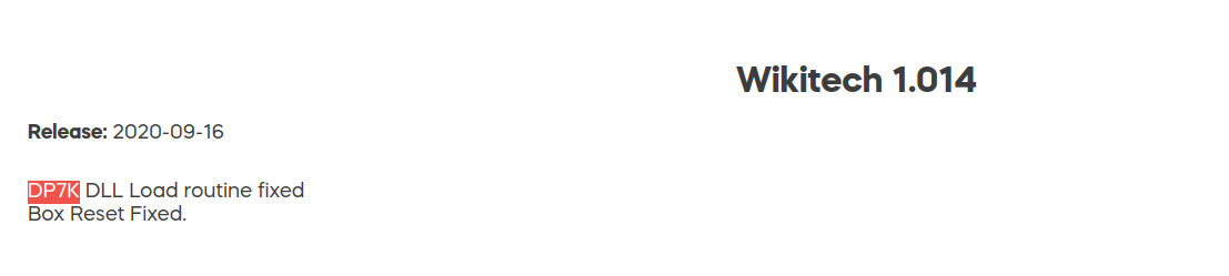

Wikitech UFS Programmer hab ich noch gefunden, um die 300€. Den teste
ich jetzt mal.
von Michael (c0d3z3r0)
> ich jetzt mal.
Wenn das mal kein Dediprog DP7000 (UFSProg-CS) ist :D
EDIT: Wer lesen kann... "With a powerful bridge controller IC, DP7000,
WikiTech series can support UFS v2.1 up to Gear 3 speed and USB3.1"
von Stefan  . (phreakshow)
Ja, aber preislich imho ok. Die 300€ investier ich jetzt mal.
