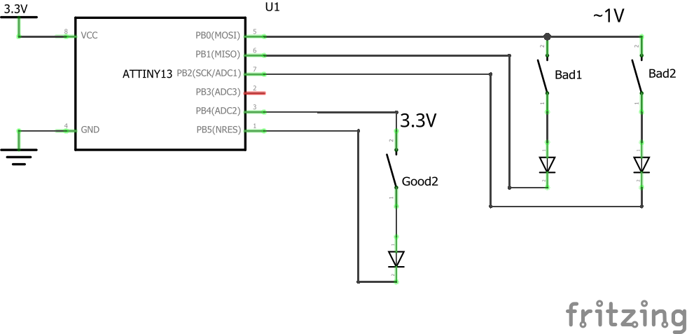

Hallo, Ich hatte mir eine "Corsair K70 RGB Mk2" relativ günstig bei ebay erstanden. Diese hatte nach erster Inspektion einen "Colaschaden", so dass einige Tasten gar nicht oder mit doppelter Eingabe reagierten. Da habe ich mich entschlossen, die Tastatur im auseinandergebauten Zustand mal ordentlich im Wasser zu reinigen. Danach im Backofen bei niedrigster Hitze ~50°C mehrere Stunden trocknen lassen. Danach mit PC verbunden und leider passiert bei einigen Tasten nun gar nichts mehr. Das sind: Hoch Runter Links Rechts, STRG rechts, SHIFT rechts, Bild ab, Ende, Entf, Rücktaste und die Taste links davon
Also habe ich die Elektronik mal nachgemessen und an dem einen Pin der Taster liegen bei den defekten nur rund 1V an und bei den anderen 3,3V mit denen auch der µC versorgt wird.
Die Stelle, wo ich 1V gemessen habe piepst direkt bis zu einem µC Pin durch. Leider wollte mir der Corsair-Support nicht weiterhelfen. Ich weiß deshalb nicht, welche anderen Bauelemente auch noch an diesem Knotenpunkt hängen. Auf dem PCB sind noch viele kleine Dioden, an die ich aber mit meinen Messspitzen seitlich nicht rankomme.
Wie würdet ihr die Sache einschätzen? µC (NXP LPC11U68JBD100) kaputt? Angehängt ein schematisches Bild, wie die Taster mit dem µC verbunden sind
Was man probieren kann: die Kontakte der betreffenden Schalter manuell überbrücken (auf der Unterseite des Boards). Wenn das registriert wird, also der Rechner das als Tastendruck erkennt, ist schlicht der Schalter kaputt oder verdreckt – die MX-Schalter von Cherry gibt es auch einzeln, kann man wechseln. Man kann sie auch öffnen und gucken, ob man sie manuell wieder in Gang bekommt – im Grunde sind sie recht einfach aufgebaut. Nur aufpassen, dass beim Öffnen nix wegspringt.
Wenn das Überbrücken hingegen nichts auslöst, liegt der Fehler zumindest schonmal nicht an den Schaltern.
OP #7375028
Nee, wenn eine Taste dauerhaft gedrückt wäre, würde das doch mit nem Tastaturtester erkannt werden.
S. M. schrieb:
Ich sehe an den Tastern unten im Bild eine art Oxid Schicht an den Kontakten.
Das hatte ich auch gesehen. Und vorhin hatte ich diese Stellen auch noch mal nachgelötet, da ich dort mit meinen Messspitzen etwas schlechten Kontakt hatte. Und wundersamerweise war das Problem danach verschwunden 😲 Aber ein Kurzschluss nach Masse kann sich dort nicht gebildet haben durch die Wasserbehandlung, da der Widerstand von den guten, sowie den schlechten Schaltern gegen Masse identisch war. Vielleicht hat noch jemand eine These, was also diesen Spannungsabfall verursacht haben könnte.
#7375570
Wenn du die Taste (kurz – dachte, das wäre klar) überbrückst, also kurzschließt, und der Tastendruck wird registriert, dann gibt es ein Problem mit dem Schalter selbst. Wenn’s nicht registriert wird, liegt das Problem woanders. Das hat mit dauerhaft gedrückter Taste nix zu tun.
Wenn ich dein Geschriebenes so lese, halte ich es allerdings auch grad nicht mehr für ausgeschlossen, dass du den Controller bei deinen Messversuchen selbst angeschossen hast.
