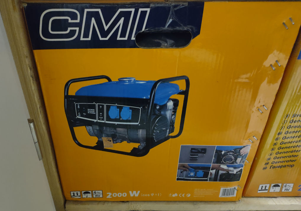

Hallo Ben B.,
ich Danke Dir für Deine Einschätzung, kann aber nicht
in allen Punkten zustimmen, was den C2000 angeht.
Übrigens heißt die Kiste CMI2000 (C-G 2200) - sorry.
Bin gerade in den Keller gesaust und habe zwei Fotos von
den Verpackungen gemacht.
1) Das Teil hat einen separaten Öl-Einfüllstutzen und wird
mit normalem verbleitem Benzin betrieben (OZ von 91).
2) Bei Betrieb mit unverbleitem Super-Benzin (OZ > 95) fängt
es an zu klopfen, weil das Luft/Treibstoff-Gemisch bereits
vor dem Zündfunken explodiert, durch den Kompressionsdruck,
und damit die Kraft gegen den hoch drückenden Kolben arbeitet.
Der Tankinhalt der Geräte liegt glaube ich bei 12l und das
reichte bei uns um erst nach 6Std. beim Funken aufzufüllen.
Wir hatten aber damals einen Inverter auf 12V Vorgeschaltet,
und machten Betrieb an einem Akku, so daß die schlechte Regelung
der Spannung uns nicht so sehr störte.
Zum Wasser kochen langt auch die AC Qualität völlig aus aus.
Mit dem Scheppach habe ich nur kurz gespielt, um die Geräusch-
entwicklung zu testen und ob er generell nach dem Kauf geht,
um ihn eventuell umzutauschen, falls er Probleme hätte.
Er ist wirklich relativ Leise, so daß man ihn auch im Keller
laufen lassen kann, wenn man ein Kaminschacht hat, so wie ich,
um die Abgase dort einzuleiten - im Notfall. Ansonsten kann er
auf den Balkon seinen Dienst verrichten.
Da ich Batterien im Keller habe 320Ah und auch Solarpanele mit
knapp 400W, brauche ich den Generator für eventuelle Sonnenarme
Tage um die Akkus zu laden.
Wie geschrieben ist die Anforderung einen Wasserkocher zu betreiben,
Licht und Funk aufrecht zu erhalten.
Markus
> und wird mit normalem verbleitem Benzin betrieben (OZ von 91).
Da bin ich mir eigentlich sicher, daß das ein Viertaktmotor ist, aber
kipp da bitte keinen verbleiten Sprit rein, außer es steht explizit
irgendwo in der Anleitung und das kann ich mir nicht vorstellen. So alt
sind die Dinger nicht. Verbleites Benzin ist seit 1996 glaube ich schon
verboten.
Komplett falsch, das passiert nur wenn Du unter die vorgegebene
Oktanzahl abweichst. Normalbenzin war auch nicht immer verbleit, sondern
schon sehr lange bleifrei. Wenn man verbleites Benzin für irgendwelche
alten Motorräder z.B. brauchte, dann musste man seit 1990 schon sehr
lange nach sowas suchen oder sich das Tetraethylblei selbst reinmixen.
ROZ 91 war das frühere Normalbenzin, was es heute nicht mehr gibt. Aber

Auch irgend so ein NoName-Schrott. Spar das Geld für was vernünftiges
wenn Du unbedingt was neues willst. Und schenk mir dann die beiden alten
CMI Geräte wenn Du sie nicht mehr möchtest.

wie schon geschrieben, die alten CG2000 liefen erprobt
24h übers Wochenende beim Fieldday durch.
D.h. für Kurzzeit-Versorgung taugen sie schon mal.
Da ich aber nicht jünger werde, wollte ich die knapp 50kg
Apparate, gegen was handlicheres tauschen.
