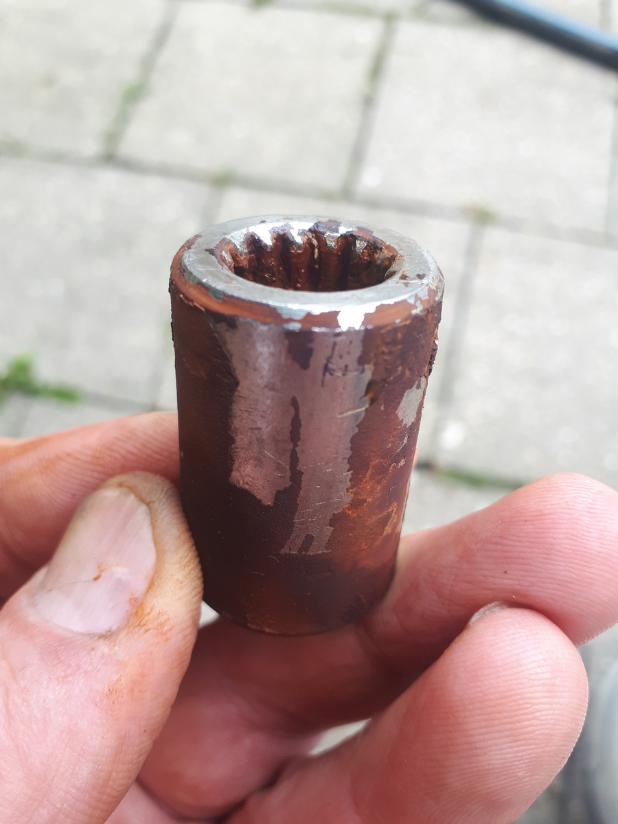

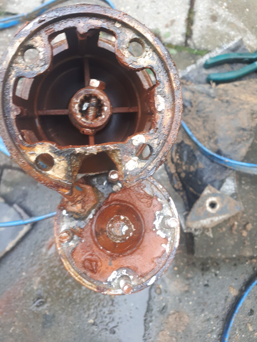

Also hochgeholt das Dingen, sah alles ganz gut aus. Motor läuft, nimmt
aber die Pumpe nicht mit.
Liess sich auch problemlos teilen. Pumpenwelle 25mm mit Innenverzahnung,
sah gut aus. Motorwelle mit Aussenverzahnung, völlig hinüber, totaler
Karies, nur mit Mühe noch erkennbare Verzahnung.
Dazwischen weissliche Reste, könnte POM gewesen sein. Da eh keinerlei
Ersatzteile beschaffbar sein werden - Brutalmethode: 6er Loch
durchgebohrt und Edelsstahlschraube rein, Loctite + Körnung in die
Mutter, das hält :-)
Beide Wellen sind aus Edelstahl, Späne nicht magnetisch.

von H.Joachim S. (crazyhorse)
Alles schon mal da gewesen :-)
https://www.brunnenbau-forum.de/cms/attachment/5723-c787870c-5fc9-4e18-94af-abba587a75f9-autoscaled-jpg/
So ungefähr sah es bei mir auch aus.
Na bei der Menge Rost würde ich definitiv schon mal für Ersatz sorgen
oder hat das Wasser bei euch eine so gigantisch großen Eisen-Anteil?
Frühlingserwachen - und sie läuft immer noch. Schwer zu schätzen wieviel
Laufzeit und m³ pro Jahr da so durchgehen.
Ersatz liegt hier, mal weiter schauen.

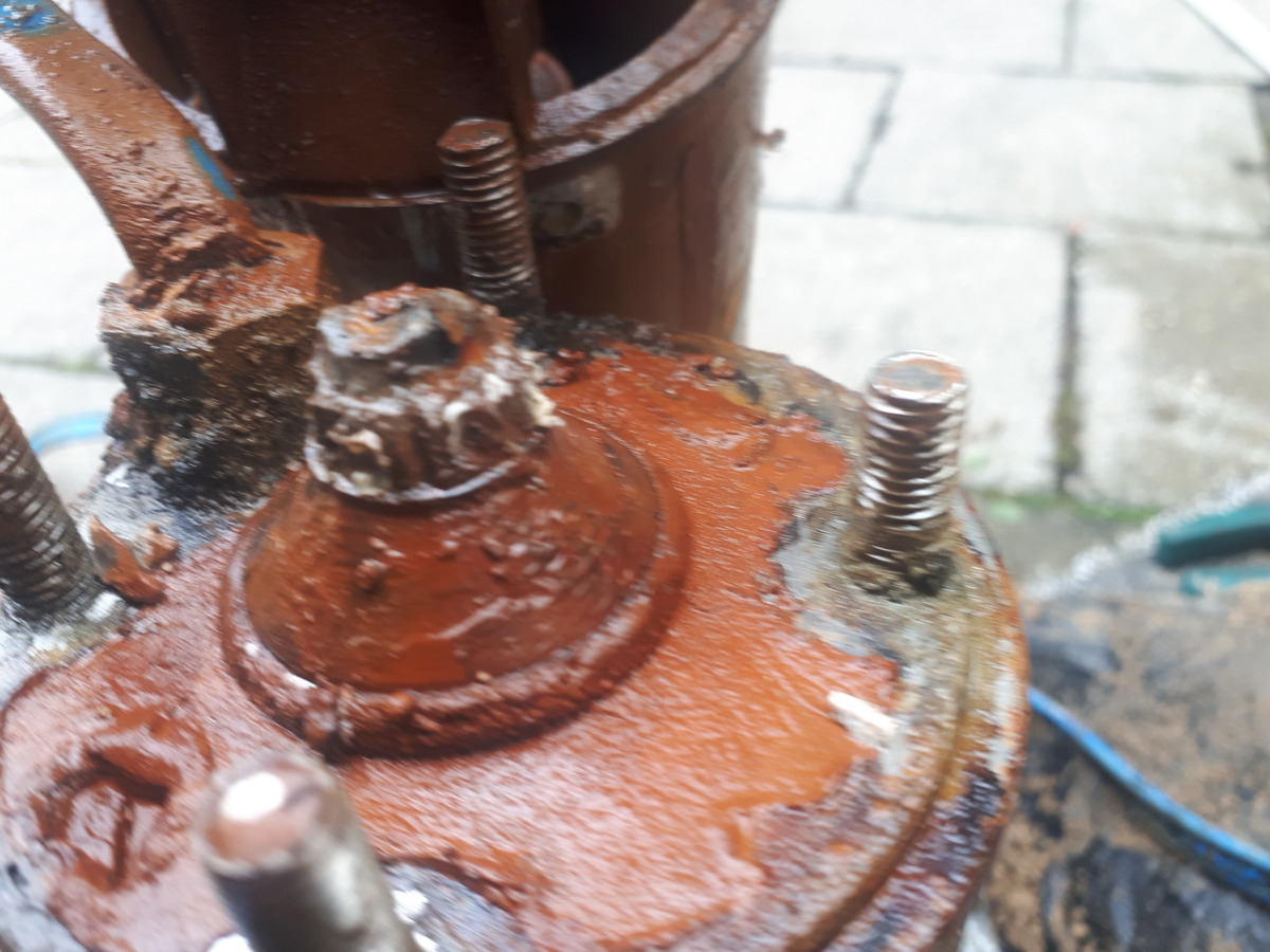

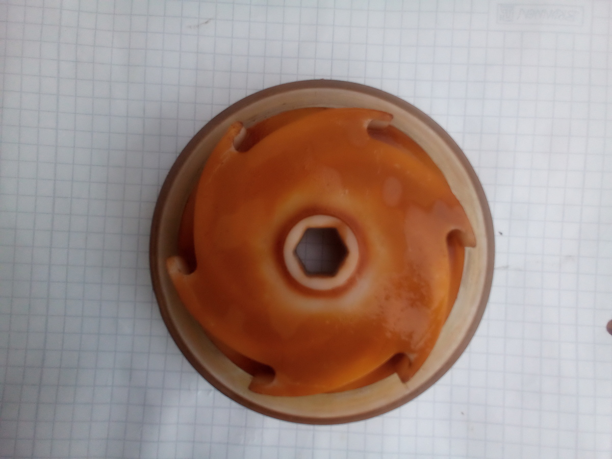

Das war's jetzt.
Bestätigt den Verdacht dass es am Motorwellenmaterial selbst lag, es ist
weiter korrodiert. Egal, hat ihren Dienst  verdammt lange getan. Wenn
mich die Neugier packt schau ich mir mal die Laufräder an.
Pumpe und Motor nach wie vor leichtgängig.
Mal schauen wie lang die Neue hält....
von C. D. (derschmied)
Sieht tatsächlich nach viel Eisen/Mangan im Brunnenwasser aus...
Edelstahl ist nicht gleich Edelstahl, es gibt durchaus auch
ferromagnetische Legierungen die nichtrostend sind. Eine Wissenschaft
für sich.
In der Theorie sind Werkstoffe nach Nummern sortiert, 1.4301 zb. Hierzu
gibt es jeweils Datenblätter mit den jeweiligen Eigenschaften und
Verarbeitungsvorgaben. Wie in der Elektronik eben auch.
Aaaber:
Das ist die Theorie. In China stopft man gerne alles mögliche in den
Ofen, heraus kommt ein Werkstoff mit den Mindestmengen an Chrom &
Nickel, gerade oberhalb der Grenze zu rostfrei - und eben allem anderen
was an Elementen sonst noch so im Schmelz-Schrott war. Was wiederum
nicht vorhersehbare Wechselwirkungen mit sich bringen kann,
materialintern zum einen, sowie auch durch äußere Einflüsse, wie eben
gelöstem Eisen im Grundwasser. Fängt bei Spannungsrisskorrosion an und
hört bei profanem Rostbefall auch lange noch nicht auf.
Selbstverständlich sind auch höhere Qualitäten mit exakt definierten
Eigenschaften auf dem Markt, aber die haben ihren Preis. Wird man also
kaum in einer preiswerten Pumpe finden :-)
DerSchmied

von Uwe S. (bullshit-bingo)
H.Joachim S. schrieb:
> Ob eine Grundfos-Pumpe für 800€ länger lebt? Ich glaub nicht und bin in
> der knapp 100€-Liga geblieben.
Ist auch besser so. So viel länger kann ein Markenprodukt niemals
halten. Und bei ner Tiefbrunnenpumpe gibt es nun wirklich kaum andere
Kriterien, als die Haltbarkeit.
> Hoffentlich ist da was ordentliches
> verbaut, glaube ich aber nicht...
Die Motoren laufen wohl komplett unter Öl, und damit ja auch der
Kondensator. Habe hier in der Kleingartenanlage sicher schon 8 oder 9
Brunnen gebaut, praktisch alle Pumpen hatten nach vielleicht 6 oder 8
Jahren denselben Defekt wie deine. Noch nie war aber ein defekter Motor
dabei, also das Prinzip scheint zu funktionieren...
> weiter korrodiert.
Nun ja, das ist viel eher Elektrolyse aufgrund der unterschiedlichen
Metalle. Bei unseren Pumpen sind daher meist ganze M6-Schrauben bis tief
ins Gegengewinde verschwunden, während andere, dünne Metalle noch wie

Ich staune - alles Plastik.
6stufige Pumpe, und das sieht alles noch richtig gut aus. Reichlich
Platz zwischen Laufrad und Gehäuse, deshalb machte auch der Sand nichts.
Also mehr das Prinzip der Waschmaschinenlaugenpumpe als echte
Kreiselpumpe.
O-Ringe zwischen den Stufen zumindest auf den ersten Blick völlig in
Ordnung und elastisch. Keine Abnutzung zu sehen, die Pumpe selbst hätte
noch ewig funktioniert.
