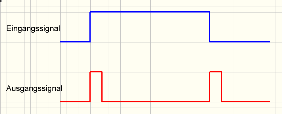

ich habe da ein kleines Problem:
Grob gesagt suche ich nach einer Moeglichkeit, mit einem Bewegungsmelder
einen Eltako anzusteuern.
Der Bewegungsmelder liefert mir bei der Detektion einer Bewegung an
seinem Schaltausgang ein logisches High-Signal von bis zu 5 min Dauer
(je nach Einstellung). Das Eltako benoetigt zur Ansteuerung einen Impuls
von ca 0,5 s sowohl zum Einschalten als auch zum Ausschalten.
Ich brauche also eine Schaltung, die mir beim Einschalten UND beim
Auschalten des Signals vom Bewegungsmelder einen kurzen positiven Impuls
erzeugt (siehe auch Bild). Hat jemand eine Idee dazu? Geht sowas mit
Flip-Flops? Alle Ideen sind willkommen :)
von Falk B. (falk)
XOR Frequenzverdoppler.

von Michael B. (laberkopp)
Eltako ersetzen.
Die Impulswandlung ist einfach, üblicherweise nimmt man ein XOR Gatter
dessen einer Eingang etwas verzögert wird und dazu reicht ein RC Glied
   |\                  EXOR wie 74HC86
 --|S)--+-------------|\
        +--R--+--|S)--|/
              C  Schmitt-Trigger wie 74HC14
             GND
Das grössere Problem wird die Signalspannung und Betriebsspannung sein,
man braucht Wandler und Netzteile.
Aber die Schaltung löst nicht das Problem dass der Eltako genau falsch
steht: Licht an wenn keiner da ist, Licht aus wenn jemand kommt.
Daher ist die Lösung Murks.
Man könnte den aktuellen Zustand Z (ein oder aus) mit der Vorgabe des
Bewegungsmelders B verknüpfen, und nur einen Impuls aussenden, wenn der
aktuelle Zustand anders ist, dazu braucht man auch ein Logiksignal aus
dem gesteuerten Stromkreis, z.B. einen Relaiskontakt:
   |\                  EXOR wie 74HC86
B--|S)----------------|\
        +--R--+--|S)--|/
Z--|S)--+     C  Schmitt-Trigger wie 74HC14
             GND
Wenn der Relaiskontakt genügend verzögert, kann sigar das RC Glied
entfallen.
von Falk B. (falk)
Man könnte auch die Verwendung des Stromstoßrelais (aka Eltako)
hinterfragen und einfach ein normales, monostabiles Relais direkt
ansteuern. Da muss man rein gar nichts abtasten und synchronisieren.

von Mata S. (mata_s)
Michael B. schrieb:
> Eltako ersetzen.
Warum ersetzen?
>    |\                  EXOR wie 74HC86
>         +--R--+--|S)--|/
>              GND
Muss ich mir auch genauer anschauen...
Hm, verstehe ich nicht.
Signal vom PIR geht auf H -> kurzer Impuls auf Eltako -> Licht geht an.
Signal vom PIR geht auf L -> kurzer Impuls auf Eltako -> Licht geht aus.
Ok, wenn das Licht schon an ist (jemand haette zB ueber einen
Schalter(Taster) das Licht schon angeschaltet), dann wuerde der PIR das
Licht erst aus- und dann beim Ausgehen wieder anschalten... dann muesste
man den aktuellen Schaltzustand natuerlich mit dem PIR verknuepfen.
Das sollte aber machbar sein.
